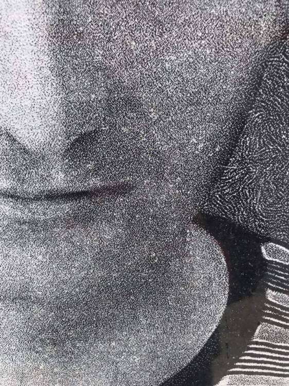

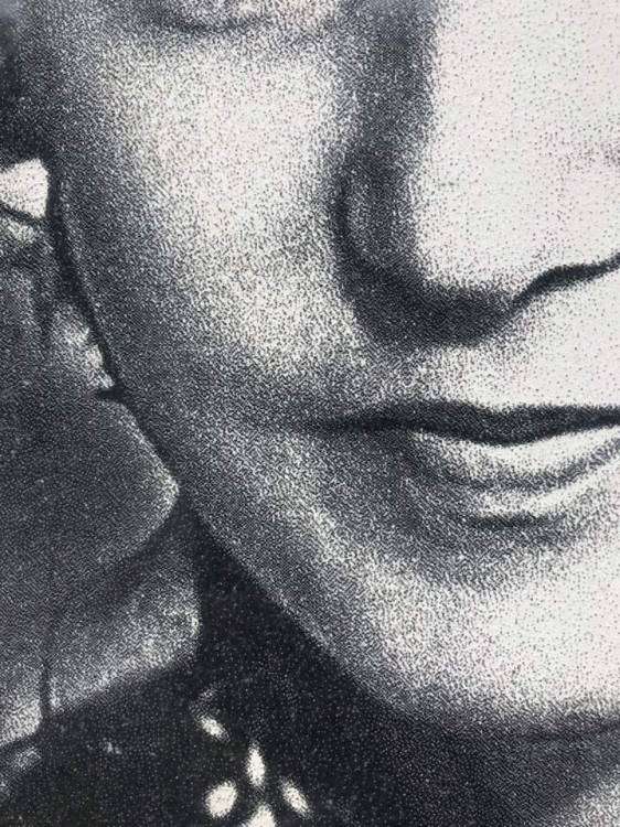

Dopamine Опубликовано 27 мая, 2019 Опубликовано 27 мая, 2019 Здравствуйте. Хотел спросить совета по поводу портретов на камне. Дело в том, что портреты получаются рваные с грязью после пробития(Белый цвет уничтожен, а серый и полутона практически не тронуты). Особенно сильно заметно после покраски, так как на серый цвет краска просто не ложится и получается слишком сильный контраст. Делаю несколькими проходами с повышением настроек. Разница между А2 и Амакс - 1500-2000. Частота - 180. Зазор - 0.40. Станок - Сауно "8.0B" планшетный. Я считаю, что это дело в ретуши, так как обычные картинки хорошего качества из интернета пробиваются идеально по тем же самым настройкам, но могу ошибаться. Поэтому решил создать тему именно здесь. Примеры "рванья" приложил.
Яшa Опубликовано 27 мая, 2019 Опубликовано 27 мая, 2019 для начала проверь цветовой профиль в ретуши. которая плохо получается. вангую, что там что-то типа дот гейн 20 будет. а на картинках, которые хорошо получаются - грей гамма 2.2 1 2
Dopamine Опубликовано 27 мая, 2019 Автор Опубликовано 27 мая, 2019 @MysteryРетушь приложу позже, не подумал. Извиняюсь. Уже с работы уехал.@ЯшaГрей гамма 2.2 стоит по умолчанию на все проекты с градациями серого.
