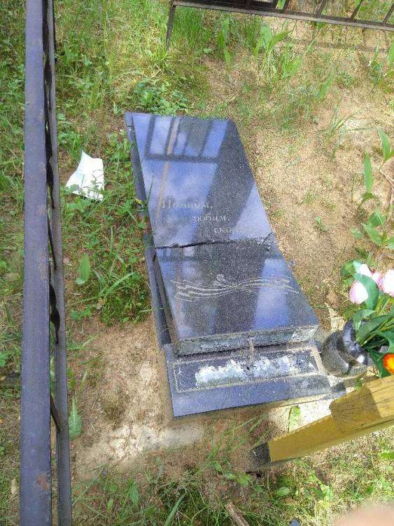

zelenok Опубликовано 21 июля, 2019 Опубликовано 21 июля, 2019 При не сильном толчке даже на пресловутой семёрке штырь проламывает стенку Где-то была фотофиксация, но искать лень.
Руслан Опубликовано 22 июля, 2019 Опубликовано 22 июля, 2019 ну ну)))) проламывает)))) Скорей там криворукий просверлил в косую , вывалив кусок.Потом оглянувшись и убедившись что никто не видит,приклеил туда кусок вновь и так оставил. А потом ой проломал от толчка.вай хулиганы)))) Мой пример ниже... На фото памятник со стелой(аркой) с размерами оной - 110(ширина)*60(высота) *5 (толщина) Хулиганы/пьяные/недоброжелатели ( не установлено) ломали судя по всему специально памятник. Всё что смогли согнуть его.Но он не упал,так и висел на двух штырях на расстоянии 10-15 см от земли. Клиентка затрудняется сказать когда и как долго он был в таком вот состоянии, она иногородняя и приезжает раз в год. Но судя по вымывшим следам цемента - "упал" он явно до зимы .И в зиму так и простоял. Она приехав на родительские - увидела и вызвала нас. Установлен в металлическую рамку.Она в земле и ее не видно. Замок из цемента-всё что держит тумбу.( тумба 120*20*15 ). Штыри не насквозь. На 10 см входя в куб и 10 см в стелу . Ремонт конечно делали. И понятно делали на месте. Примерно 30 минут. Срезали штыри,просверлили в новом месте и вновь поставили. Бесплатно. Так как гарантийный срок у нас. Когда то давно давно.Мы ставили на одно отверстие, к тому же заводское,его на фото видно. Так вот памятник падая разбивался как правило. Сам и разбивал бордюры.
zelenok Опубликовано 22 июля, 2019 Опубликовано 22 июля, 2019 1 час назад, Руслан сказал: Скорей там криворукий просверлил в косую , вывалив кусок. Не-не я рассуждаю относительно собранной мной статистики повреждений от падения деревьев и почему-то ставших не редкими актов вандализма. Выломанная стенка у семёрки у меня в том году в маю была А в этом году, в маю, один раз лохи прошли-валили всё назад, через пару недель прошли профи-те если захотят сломать, сломают по максимуму
Руслан Опубликовано 22 июля, 2019 Опубликовано 22 июля, 2019 Ну вот теперь и сравнивай ))))))))))))))) Памятник на представленной мною фотке целый..а на фотке что ты дал он пополам... Было б два штыря -просто висел бы... Я пороюсь могу найти как метровик 7 см висит в 45 градусов от тумбы...еще и качался от прикосновения... В чём правда брат ))))

zelenok Опубликовано 22 июля, 2019 Опубликовано 22 июля, 2019 46 минут назад, Руслан сказал: Ну вот теперь и сравнивай ))))))))))))))) А на моём фото что не так со штырём? 48 минут назад, Руслан сказал: В чём правда брат )))) Мой разбивали специально, тут количество штырей никак не роляет 1
Руслан Опубликовано 22 июля, 2019 Опубликовано 22 июля, 2019 13 часов назад, zelenok сказал: Мой разбивали специально, тут количество штырей никак не роляет Памятник на фото что я дал-тоже специально. Упасть под весом он не мог-там вес щенячий. парусности нет, высота фигня. Толчок рукой-проверено его даже с места на сдвинет. Его можно было навалившись телом толкать вниз чтобы упал.Но штыри отработали на славу и не дали грохнуться об поребрики и разбиться, как на фото что ты дал. 13 часов назад, zelenok сказал: А на моём фото что не так со штырём? Он не отработал так как должен был. А так штырь как штырь-ничем не примечательный))))

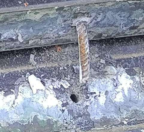

zelenok Опубликовано 23 июля, 2019 Опубликовано 23 июля, 2019 3 часа назад, Руслан сказал: Он не отработал так как должен был. Проанализируй-ка штырь на моей фотке и ситуацию в целом вслух, что-то мне кажется ты неправильно воспринимаешь штырь как он есть
Руслан Опубликовано 23 июля, 2019 Опубликовано 23 июля, 2019 ну давай попробуем. Мне правда очень плохо видно,разрешение фотки хромает. Ну пробуем. 1. Диаметр отверстий скорее всего разный в стеле и в тумбе. 2. В стеле сидит плотно, в тумбе хуже,хотя чаще наоборот,так как в тумбу стекает цемент. 3. Мне кажется использовали не клей а раствор.Это дало пространство . 4. Штырь кажется мне наполовину вылез с арки 5. Глубина отверстия 5-7 см, вряд ли больше 6. Камень падал свободно.Амплитуда была большая.Это видно по излому со спины.Значит выскочил он из штыря легко. 7. Характер падения удар или ты писал дерево.Ну вообщем очень сильный. 8. Два штыря сдержали бы удар согнувшись,компенсировал безрукость установщиков,оставивших столь маленькое отверстие. 9. Штырь .Мне не понятен диаметр отверстия и штыря. Осталось ли там место для клея ? 10 Вывернуть тумбу вместе со штырями-вот это крепкое сцепление. У меня два падения есть-и оба с тумбами перекинутыми.Показать? В свободном изложении: штырь работает на излом. Важно : а)глубина отверстий пусть будет символ "а" б)диаметр штыря - символ "d" в) количество штырей "х" и всё в пропорциях к весу Стеллы.Y Формула выглядит вот так. (а+d)х > Y где совокупность первых значений должна быть больше веса Длина штыря делится на две части. Рычаг в виде стелы и в тумбе как основание для рычага . Усилие как вес должен быть пропорционален толщины и длине арматуры.Или количеству арматур, если на такой рычаг силы больше. Так работает излом. Меньше диаметр арматуры-их должно быть больше. Больше диаметр-может быть меньше. Всё пропорционально вообщем. К примеру ставя от 1,3 метра .я сверлю три штыря, и насквозь тумбу. Но как упомнил vaz и это хороший пример.Штырь может быть и один,если его диаметр будет большим а отверстие долгим. Кароче типа лома )))) В бытность 10 см стел я не парился множеством штырей.Хватало одного. Сегодня ,начиная с 7 см китайского каталога -только два ни цента меньше. да и толщина пятерка просто не допускает диаметра даже 18 мм.Там остается что на стенки ? Сущая фигня ( пятерка как правило 47 мм минус 18 = 29 мм..минус клей 2 мм...делим на два -делаем поправку на косорукость и 10 мм стенка-это очень уж тонко. Согласись? вернемся к фото У тебя на фото . На одну арматуру вес стелы в виде рычага ,или рычаг в виде веса стелы слишком большой. Для двух арматур (понятно при нормальном клее) рычаг сработает как пружина.Согнет штыри оба ,но стелу удержит. Не выскочит. Хотя и связка глубины отверстия должна быть тоже. При малой глубине вывернет и два штыря... Но если всё делать верно то не вырвется. Не вырвется потому что расчетная глубина в теле не даст им выскочить при нагрузки. Все цифры и параграфы условны,лень лезть на шкаф и доставать расчеты. Уж не докапывайся до мелочей плиз. 1

zelenok Опубликовано 23 июля, 2019 Опубликовано 23 июля, 2019 11 часов назад, Руслан сказал: вернемся к фото В качестве фото виноват форум и моя лень Могу ещё на клиентов свалить-на форуме посидеть не дают Там действительно есть важная деталь и очень хорошо видны плечи штыря относительно толщины стелы. Рассуждения верные и правильные. Штырь работает на излом. Но штырь не панацея от вандалов, а тут именно вандалы, причём профи, как я написал. А повреждений от падающих деревьев я тут много выкладывал-там всё ровно, комар носу не подточит
Руслан Опубликовано 24 июля, 2019 Опубликовано 24 июля, 2019 Хороший штырь. И глубина гуд. Выскочил-ну это понятно.Вандалы. Было бы два штыря - вывернули с кубом. И не разбилась бы стела.(имхо) Я понимаю как сложно наладить сверление двух штырей. Это дикий расход буров, машинок для сверления и времени.Особенно когда за это не платят. И просверлить -является обузой для установщиков.Я помню мы отправляли вообще без штырей.Типа отрежешь от оградки . После того, как добрались до них и стали разбираться,пришлось всё наладить промышленно и по советски . С той поры забыли давно проблемы со штырями и падениями по этой вине.
