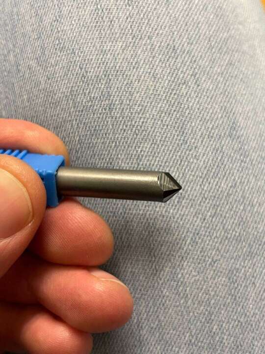

Romeo Опубликовано 21 декабря, 2024 Опубликовано 21 декабря, 2024 20 часов назад, zelenok сказал: Да, конечно, в этом случае фреза с широкой пяткой более подходящая с Широкой пяткой, это фреза для выборки?(пока еще теряюсь в терминах)..если будет время можно фотку примерной фрезы,что б отпечаталась на подкорке)))
Romeo Опубликовано 21 декабря, 2024 Опубликовано 21 декабря, 2024 как я понял речь, про конусную для 3D чистовой
zelenok Опубликовано 21 декабря, 2024 Опубликовано 21 декабря, 2024 (изменено) 2 часа назад, Romeo сказал: можно фотку Да, мы вели речь о шрифтовой PSD фрезе, её фотку я и выкладывал выше, показывая способ замера истинного угла фрезы. Эти фрезы имеют различные углы, диметры, количество граней, материал режущёй части, исполнение самой режущей части и ширину рабочей части носика-в просторечии "пятка", Широкая в данном контексте 04, большие горизонтальные участки рельефа скрести как раз этой частью 1 час назад, Romeo сказал: про конусную для 3D чистовой По сути это гравер для твёрдых материалов Изменено 21 декабря, 2024 пользователем zelenok
Romeo Опубликовано 21 декабря, 2024 Опубликовано 21 декабря, 2024 (изменено) ну я в целом уже чуть теоретически оброс инфой, выводы следующие: 1.шрифты - фрезы псд 2.шриты рельеф - фрезы псд 3.ниши под керамику(без фасета)овал и квадрат - черновая фреза с плоским дном(2Д траектория) 4.ниша под керамику(с фасетом)овал и квадрат - пока не понял как реализовать уп и соответственно какие фрезы 4.барельеф не глубокий - шаровая концевая фреза Более милграф в целом ничего не вывезет поправьте, если где то не прав Изменено 21 декабря, 2024 пользователем Romeo
zelenok Опубликовано 21 декабря, 2024 Опубликовано 21 декабря, 2024 53 минуты назад, Romeo сказал: 1.шрифты - фрезы псд 2.шриты рельеф - фрезы псд Не факт. Смотря какая задача именно по шрифту(ус, галтель), есть-ли необходимость в чёткой грани и какова величина знака. Дорого-богато это одно, а на потоке-другое Простые надписи галтелью и большинство рельефных надписей можно решить обычной конической со сферическим носом(морковкой), равно как и прочие рельефы(барельефы) и прочие выкрутасы в виде фацетов В арсенале всего три вида фрез с разными размерами-морковки, отрезные(черновые) концевые, и ПСД фрезы.

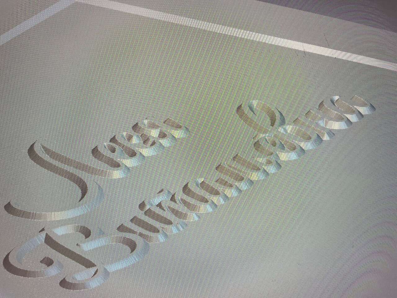

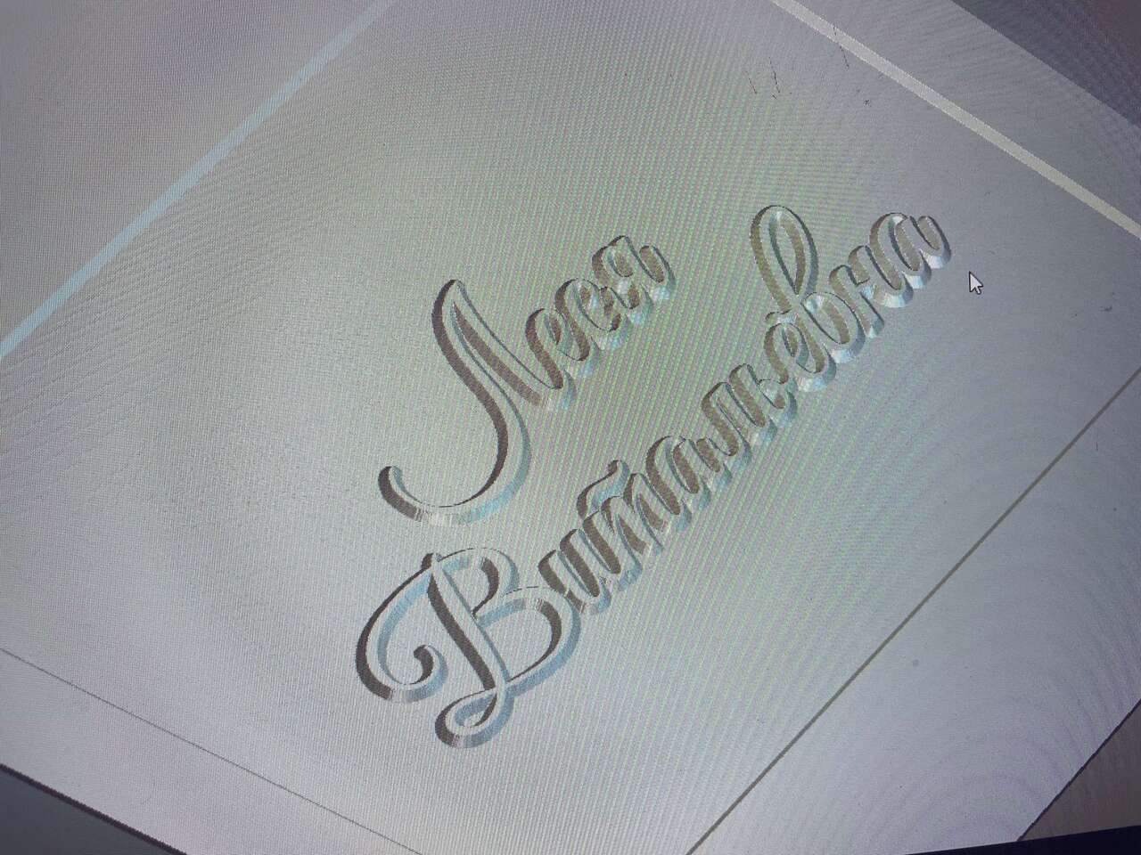

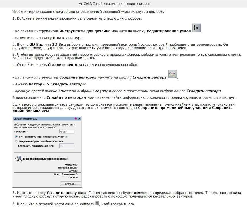

ПавелСерп Опубликовано 23 декабря, 2024 Опубликовано 23 декабря, 2024 В 20.12.2024 в 13:48, Romeo сказал: Друзья, а фрезы текстовые способны такие рельефы резать или конусы нужны? Я к тому, что ....можно ли верить симуляции? на боковых гранях букв видны видны мусорныеполоски которые портят весь вид.... перед вытягиванием в обьём- рекомендую сделать сплайн по векторам и боковые грани будут более ровные...

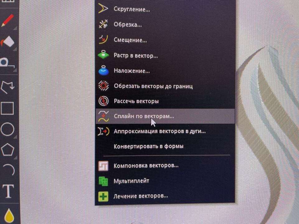

Romeo Опубликовано 24 декабря, 2024 Опубликовано 24 декабря, 2024 В 23.12.2024 в 08:37, ПавелСерп сказал: на боковых гранях букв видны видны мусорныеполоски которые портят весь вид.... перед вытягиванием в обьём- рекомендую сделать сплайн по векторам и боковые грани будут более ровные... я пока не дорос до таки технологий знать бы как это сделать при создании рельефа, я просто открыл редактор форм и изменил начальную высоту,и получился рельеф. видимо я не правильно делаю В 23.12.2024 в 08:37, ПавелСерп сказал: на боковых гранях букв видны видны мусорныеполоски которые портят весь вид.... перед вытягиванием в обьём- рекомендую сделать сплайн по векторам и боковые грани будут более ровные... сделал по этой схеме. чет не очень сработало

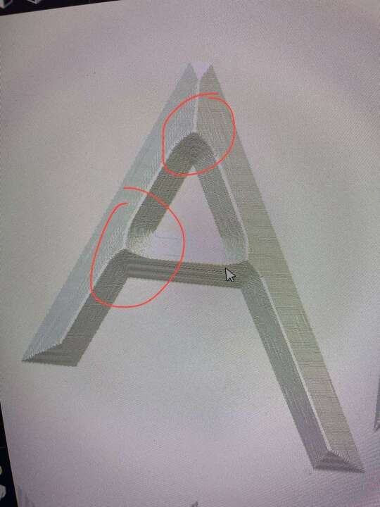

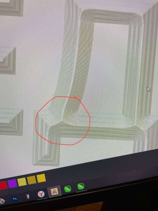

Romeo Опубликовано 9 января, 2025 Опубликовано 9 января, 2025 Мужчины,всех с прошедшими праздниками. скажите,кто как победил такую проблему? имеем ровны шрифт, а при формировании траектории появляются округлости. Как добиться схемы резки по типу реальной ручной рубки? Заранее всем спасибо
Romeo Опубликовано 10 января, 2025 Опубликовано 10 января, 2025 (изменено) @Storn но думаю фреза тут не при чем...на этапе формирования рельефа он так формирует Изменено 10 января, 2025 пользователем Romeo 1
ПавелСерп Опубликовано 10 января, 2025 Опубликовано 10 января, 2025 21 час назад, Romeo сказал: Мужчины,всех с прошедшими праздниками. скажите,кто как победил такую проблему? имеем ровны шрифт, а при формировании траектории появляются округлости. Как добиться схемы резки по типу реальной ручной рубки? Заранее всем спасибо придётся каждую букву делить на несколько векторов и в определенной последовательности давить форму... там время затраты такие аховские будут что рентабельность сего изврата улетит куда то в космос, и не во всех моментах получится добиться искомого.... проще сократить количество шрифтов (2-4 проверенных с гарантированным результатом) 1 1
