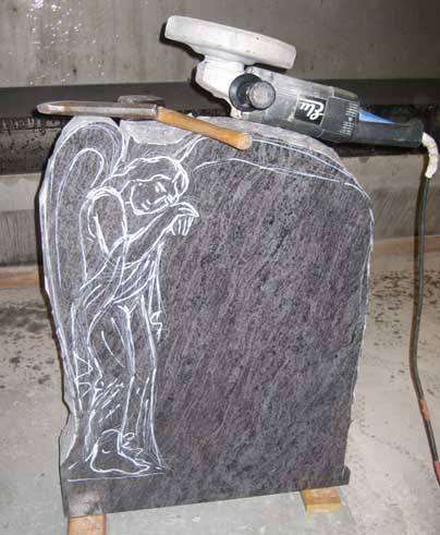

Как я понял, у многих чешутся руки заняться зимой скульптурами... Вот сегодня резал Ангела, я конечно не Царители, но принцип или процесс постарался заснять, фоток было много, оставил только основные...
[hide]88d936ac8740.jpg[/hide]

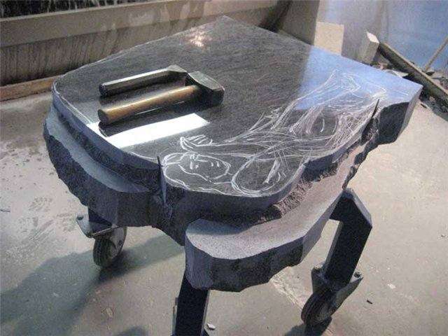

Сегодня 9.30.. Сделал рисунок Ангела (рисую на глаз в 2-3 захода, всегда что-то подпровляя), закольником и болгаркой удаляю всё лишнее по контуру..
[hide]99ffab2972d7.jpg[/hide]

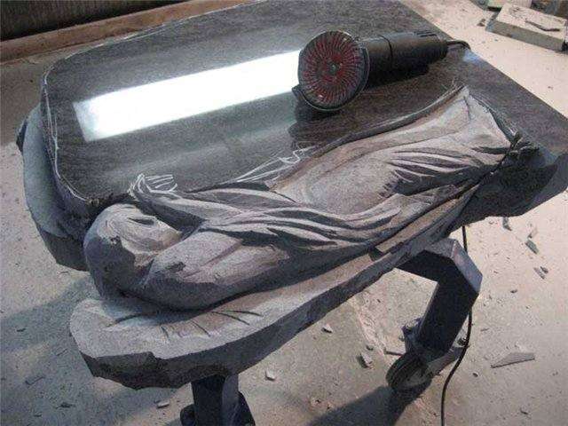

Зател камень ложу на крутящийся стол.
[hide]50ff801fa902.jpg[/hide]
режу крылья
[hide]067beb149b61.jpg[/hide]
Затем маленьким флексом режу общие формы, в горизонтальном положений сложно прочувствовать нужную глубину, поэтому надо ставить верт-но и отходить переодически..

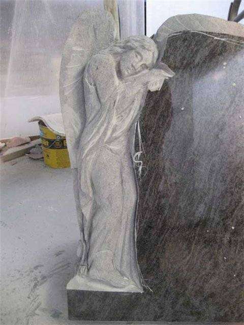

10.30 ...после этого опять ставлю камень в вертикальное положение, сажусь на маленький стульчик и начинаю прорабатывать черты лица, руки и ноги, когда лицо и голова готовы для меня потом легче соблюдать пропорции. Не пугайтесь, европейские лица сразу не выходят, сначала все народности мира, азии и севера...Чтобы голова была пропорциональной смотреть надо в профиль, фас, сверху и повозможность с низу:rolleyes:))
[hide]33bbca64e66e.jpg[/hide]
пока камень стоит за одно режим и готовим обратную сторону...

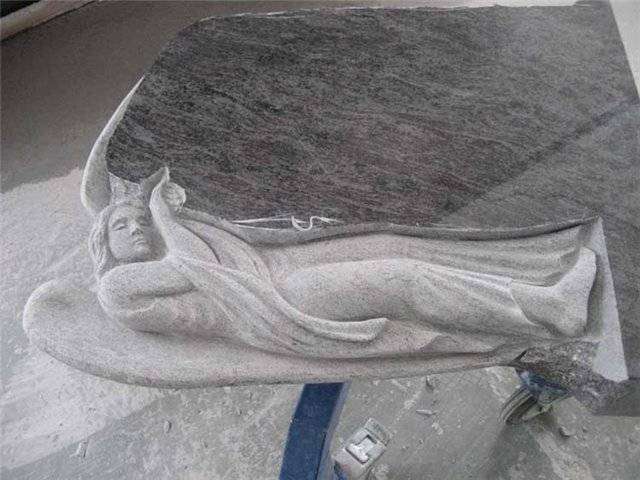

после того как мы соблюдая пропорции, дали нужную глубину всеи скульптуре, ложим опять на стол и начинаем проробатявать мелочи, те, что было не удобно делать в вертекальном положении

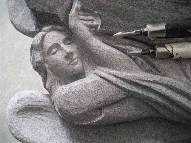

доводим лицо, глаза делаю всегда слегка прикрытыми, даёт загадочность или... короче так проще...

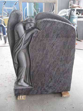

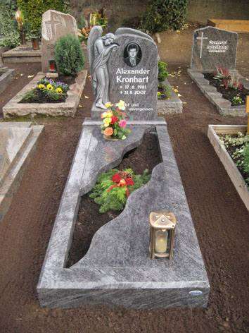

..Ну вот заставил себя достругать и подкрасить Ангелочка. Последний вариант - будет фотка с кладбища... Должна сегодня приехать заказчица, хочу её уломать на портрет, за один :air_kiss: (шутка), сначала вроде портрет не хотела, я сказал, что это будет бесплатная услуга, она СОГЛАСИЛАСЬ подумать...Будем посмотреть..
[hide]2931648b3407.jpg[/hide]
СОРИ..когда делаешь фотку немного с верху, чтобы не было бликов, слегка нарушается пропорции...
[hide]384dd3e25a94.jpg[/hide]

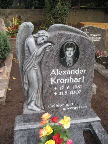

Всё.. конечный вариант :yahoo:
[hide]c3f49542c68d.jpg[/hide]
[hide]71f2130ffe63.jpg[/hide]
