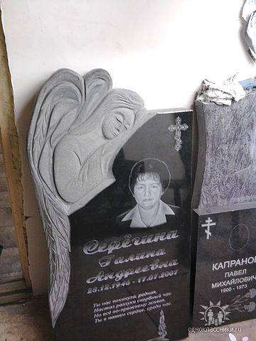

STRANNIK Опубликовано 20 сентября, 2012 Опубликовано 20 сентября, 2012 приветствую всех я тут новенький хочю у вас поитересоватся вот моя первая работа по резки вроде ангела сколько мне взять за работу?спасибо зарание
slovorub70 Опубликовано 21 сентября, 2012 Опубликовано 21 сентября, 2012 приветствую всех я тут новенький хочю у вас поитересоватся вот моя первая работа по резки вроде ангела сколько мне взять за работу?спасибо зарание За такую работу с Тебя мил человек брать надо. Извини за прямоту. 4
Руслан Опубликовано 22 сентября, 2012 Опубликовано 22 сентября, 2012 Ну да..слабовато...однако может хоть что-то в отличии от меня...
STRANNIK Опубликовано 22 сентября, 2012 Опубликовано 22 сентября, 2012 понял спасибо просто я первый раз вобше с таким сталкнулся вот вырезал как получилось
Спартак Опубликовано 22 сентября, 2012 Опубликовано 22 сентября, 2012 На нем портрет, значит его заказали, а раз заказали значит тебе уже заплатили, а раз заплатили.... Тебе уже повезло!.... для первого раза....
MustaKivi Опубликовано 23 сентября, 2012 Опубликовано 23 сентября, 2012 STRANNIK Вот почти такой же памятник, толщина стелы 70 мм, заказчик над душой стоял, торопился уехать домой, всего работа заняла часа 4 не больше, потому что он ко мне с камнем своим приехал в обед, а в 17-00 уже уехал, но мы с ним успели маленькую за знакомство выпить. Заплатил мне 10 000 руб.Понятно что косяков хватает, но у меня даже времени подумать над работой не было, дали камень и картинку и вперёд. Обычно такие работы в несколько подходов делаю, что бы было время всё осмыслить. В смысле не такие работы, а с нормальными глазами и т.д. 1
Тираспольский Опубликовано 23 сентября, 2012 Опубликовано 23 сентября, 2012 Похоже на смерь из за памятника выглядывающую ....
MustaKivi Опубликовано 23 сентября, 2012 Опубликовано 23 сентября, 2012 ну а чего ты хотел, за 4 часа да ещё когда вокруг заказчик бегает и говорит давай быстрей мне ещё ехать почти тыщу километров.
STRANNIK Опубликовано 24 сентября, 2012 Опубликовано 24 сентября, 2012 мене 12000 заплатили.зимой буду учится я тут посмотрел и чет понимаю что мне еше учится и учится
