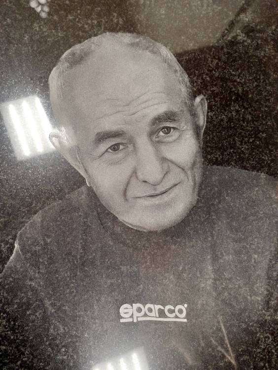

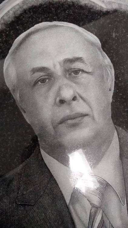

Первые пробы 4-й версии станка (контроллера). Кстати обновляют бесплатно, как я понял, в отличии от сауно)))
Пришлось немного повозиться с настройками, не потому что версия новая а потому что поставил БП на 36 вольт. Появились какие-то колебания, и начала немного рябь проступать на карелии (можно увидеть если увеличить фото до макро). После этого портрета еще немного поправил инженерные настройки, и вышло уже чисто, без ряби. Фото выложу через пару дней. Видимо стандартные настройки заточены под 24 вольта. Я так понял что на 4-ку миртелс будет ставить все таки 24 вольта, только не 60W, как на тройке, а уже 90W. Чтоб скорость поднять. Ну а я буду дальше стараться идеально отстроить на 36 вольт. Хотя уже вроде получается.
Изменено пользователем Руслан
  • Нравится 5

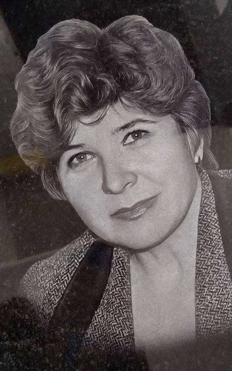

Второй портрет на 4-ке, бп 36 вольт. Уже чище, буду еще подстраивать.
Карелия.
Точки пробивает все отлично, белый более однородный как я настраиваю. Никаких полос.

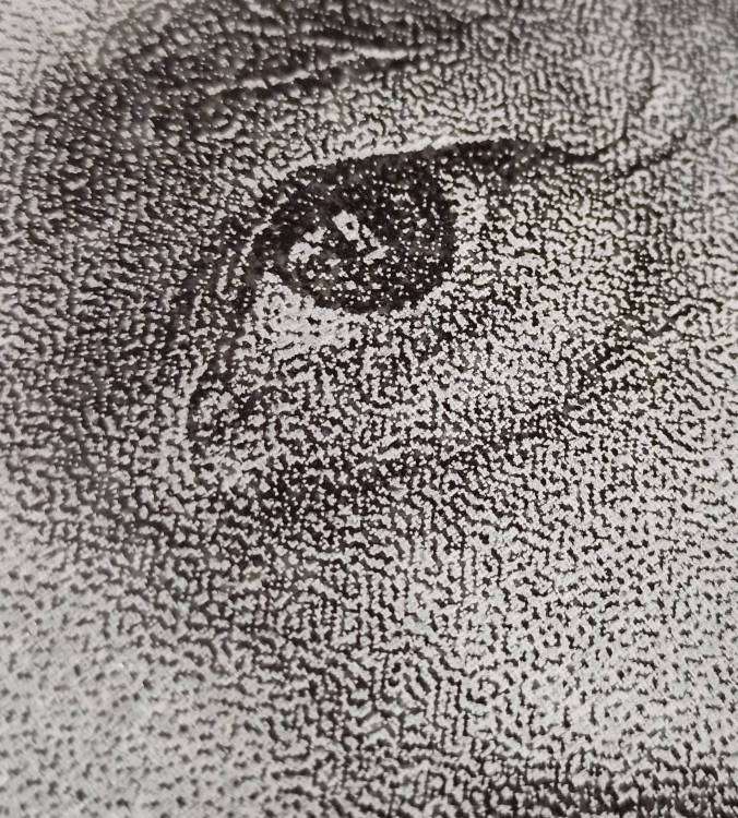

А можно поближе где одежда?
Чуть выше надписи sparco.
@Тот попробуйте открыть во весь размер фото, там должно быть более менее видно. Отдельно сфоткать не получится, я в отпуске сейчас.

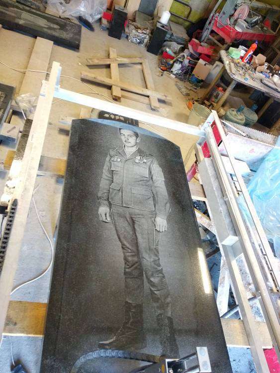

Боец заинтересовал ...
9 часов назад, stookanev сказал:
Жду критику.
Выглядит неплохо, особенно военный. Но, так не фоткают! Надо было дополнительно еще сфоткать сблизи
Так не понять на сколько чисто выполнено.
И еще фон у деда неудачный
1 минуту назад, stookanev сказал:
А так
Как так? Вы читали вообще что я писал? И это тема роботикса
Да ты иноагент :help:
конечно уж из названия темы совсем не видно.
Давай уж, покажи сблизи что там накалякал ваш гравер5, чтоб точки видно было.

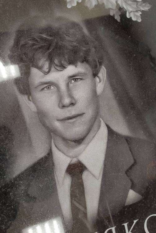

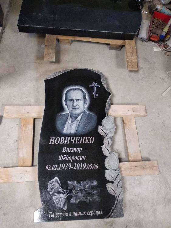

Карелия. Ретушь не моя. Фоткал на слабый рабочий тел.
  • Нравится 6
ПОдскажите пожалуйста по роботиксу ударнику, щас тренируюсь.... какую силу удара ставить на тексты, и можно отдельно на иконы, цветы!

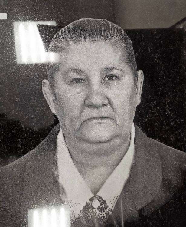

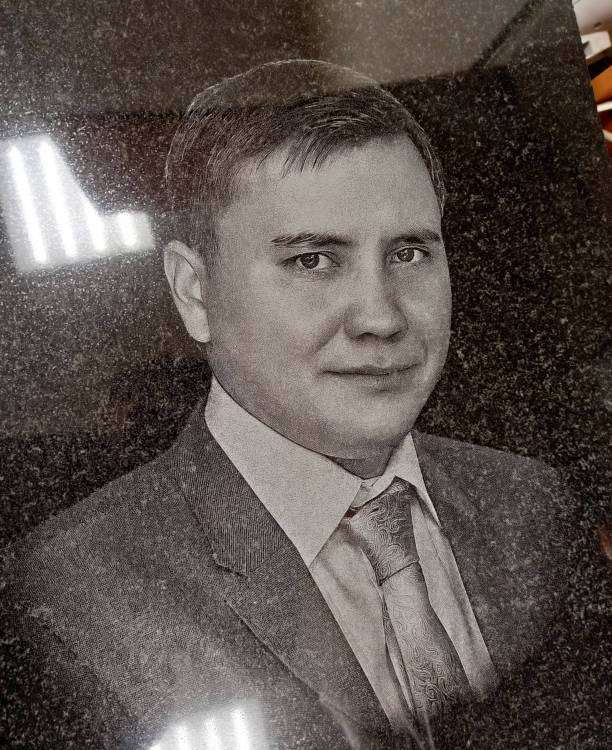

  • Нравится 7
