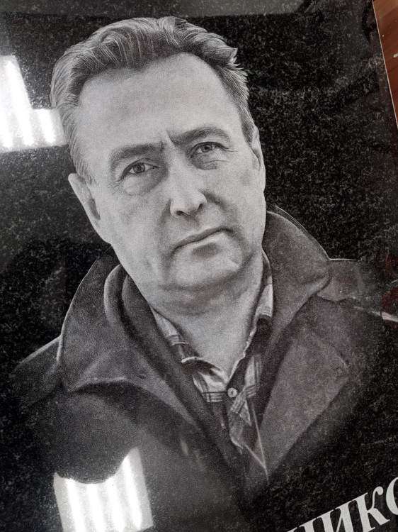

довыкладываю по-тихоньку работы с этого сезона
Карелия
  • Нравится 6

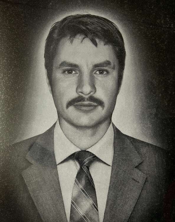

Карелия. Работа прошлого года.
  • Нравится 3

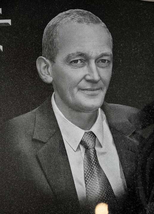

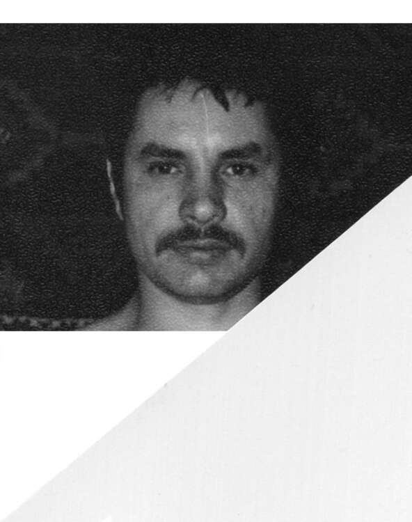

А можно я пофлужу немного в Вашей теме? Вы такой мастак по роботиксу, у нас рябь на портрете странная вылезла. Можно скину фотку, может подскажете?
В 03.02.2023 в 18:56, Soaring man сказал:
Я может задрот но всегда внимание обращаю на ретушь. Даже по гравировке, тем более по хорошей видно все ее недостатки. Она слишком неаккуратная, на границах портрета особенно заметно, плюс границы лица, ушей резковато смотрятся, как аппликация. И рубашка пиджака под портрет подогнана грубо, монтаж заметен. А этого максимально не должно быть видно.
@Алексей1983 к чему это? монтажа никакого небыло, это его одежда. А границы лица что, предлагаешь размывать?
В 13.03.2020 в 20:04, Soaring man сказал:
да. Но в том году в сезонную загрузку скидывал ретушеру.
можно контакты ретушера?

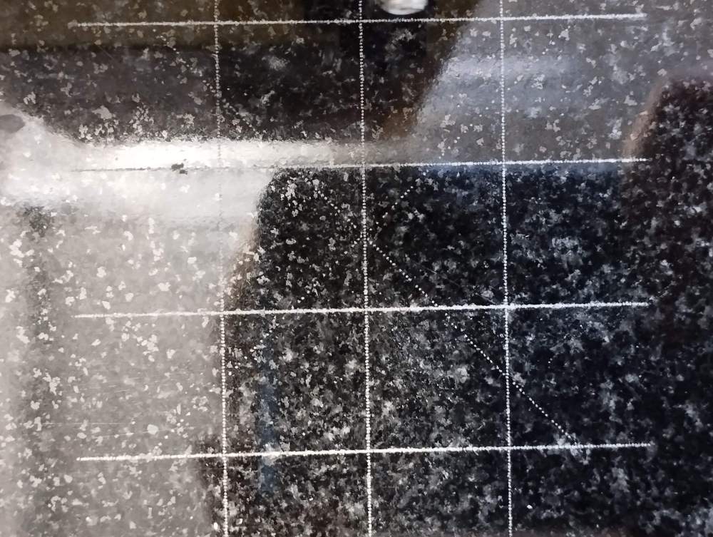

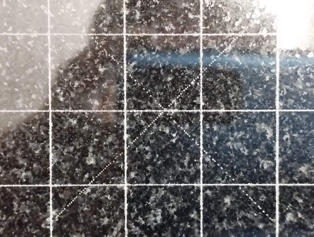

Здравствуйте, подскажите как настроить станок Миртелс Роботикс, чтобы бил точка в точку, не двоил. Станок в работе пол года, почти новый
В 18.04.2020 в 20:02, Soaring man сказал:
пожалуйста) обращайтесь
Здравствуйте, а подскажите мне тоже, где настройки в программе убрать люфт, чтоб точка не двоила
В 17.04.2020 в 19:40, Stone. ES сказал:
В эти дни наконец то получилось проверить настройки люфта.Виной всему карантин.На одном из фото до регулировки,разбег точек довольно большой.На другом фото после регулировки,точки сошлись кучнее.Спасибо вам за помощь.
Вы такой образец сами делали, или он есть? Вот в Зубрах знаю есть полоска, шахматы.. Для настройки
@Елена25 так у вас точка двоит или бъет шахматами как на образце?
2 часа назад, Елена25 сказал:
если двоит вот так как на образце шахматами то это убирается настройкой значения юстировки в проге станка. А если у вас реально двойные точки, забивающие на светлом черные точки то это уже видимо механика и нужен ремонт. Сетку такую набейте и покажите
6 часов назад, Soaring man сказал:
Здравствуйте, отправила вам изображения, точки видно, постараюсь сетку ещё сегодня такую набить.
@Елена25 а нам изображение покажите тоже. Когда каретки загрязняются тоже может двоить. Владимир как считаете, может пора помыть им каретки и смазать?
@Grigorii Станок пол года работает, рельсы протираем и смазываем маслом после каждого портрета или через портрет. Сейчас пробили сетку, сами нарисовали толщина линии один пиксель. Не понимаю, вроде точка в точку бил линии, и два двойных прохода
Скрытый текст
6 часов назад, Елена25 сказал:
Первое изображение два двойних, второе одно двойное
Наоборот, перво один двойной, второй ещё один двойной
8 часов назад, Grigorii сказал:
А вот здесь видно двойные точки
Скрытый текст
ну тут явно механика, юстировка через прогу не поможет. На сетке есть пропуски точек. Скиньте сам файл сетки бмп

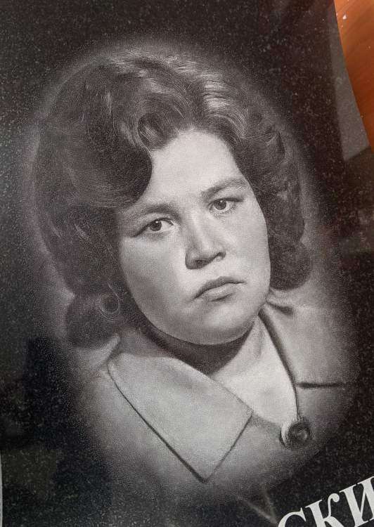

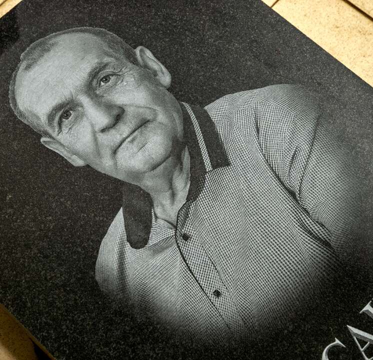

Эх, закрыли мою тему по настройке станков. Буду теперь сюда выкладывать.

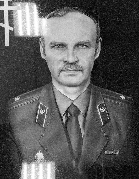

Станок роботикс, камень карелия.
DSC_77832.thumb.jpg.531e31646e161893e7a6ccfcd3d014d2.jpgDSC_77833.thumb.jpg.f0606e3d84fcd6cd5006f78d6511f1b7.jpg
Гравировка и ретушь мои.
  • 2 месяца спустя...
камень карелия, настроенный мной станок роботикс, работа с моей ретуши.
  • Нравится 5
1 час назад, Soaring man сказал:
Одежда прям круто вышла, не хуже чем у иминитых мастеров... 👍 👍 👍

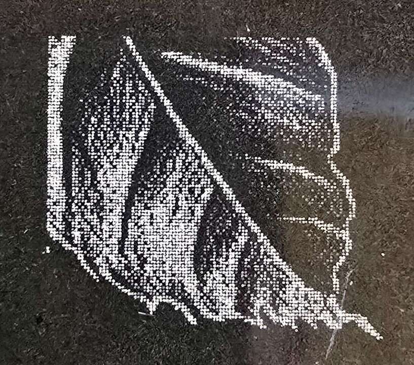

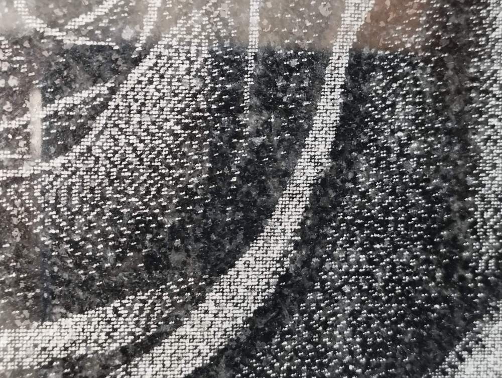

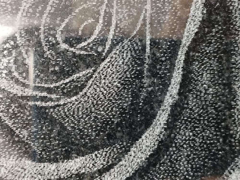

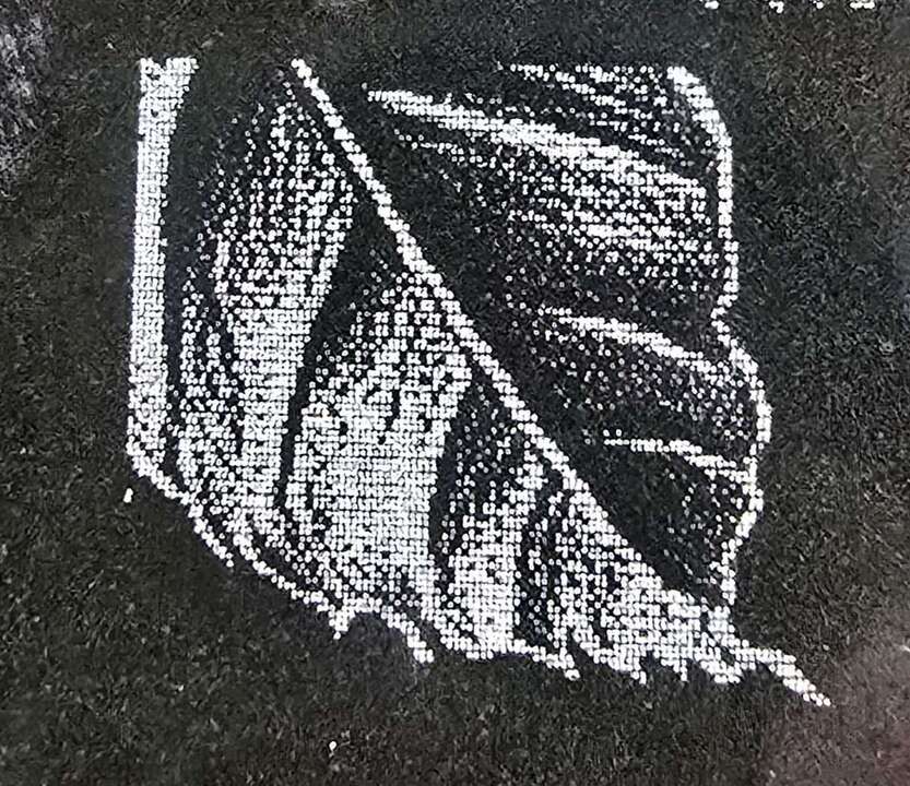

Всем доброй ночи. Подскажите кто сталкивался
  1. В 1 проход в обе стороны появляется строчность (1 фото)
  2. В 1 проход в одну сторону строчности нет (2 фото)
  3. Кто смог решить эту проблему поделитесь опытом

Плитку одну уже перепортила. Результат , чтобы нравился пока не достигнут. Пробовала по два двойных прохода с одинаковой силой удара, с разной, по три одинарных. Пока что блины с глазами, полутона теряются.
