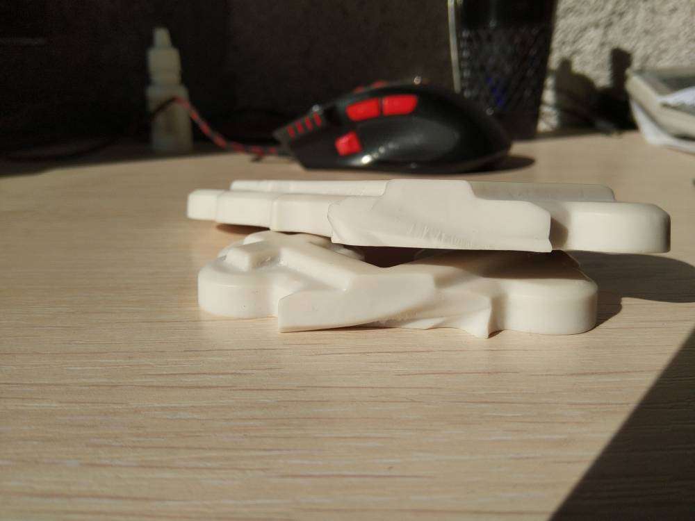

zelenok Опубликовано 7 апреля, 2020 Опубликовано 7 апреля, 2020 @Смешарик Нашёл, отряхнул, сфотал: Камера не передаёт игру света на крупинках скола, но она там есть, такая-же, как и была 5 лет назад.Лоск на лицевой части остался.Изделие хранилось в сарае. Могу снять как стоит приклеенное на кладбище. В 07.04.2020 в 05:26, Марат 14 сказал: можно ссылку поставщика? Показать

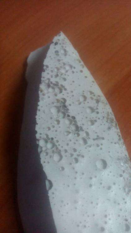

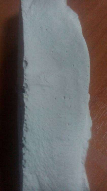

Смешарик Опубликовано 7 апреля, 2020 Автор Опубликовано 7 апреля, 2020 В 07.04.2020 в 07:41, zelenok сказал: Камера не передаёт игру света на крупинках скола, но она там есть, такая-же, как и была 5 лет назад.Лоск на лицевой части остался.Изделие хранилось в сарае. Могу снять как стоит приклеенное на кладбище. Показать отлично! ничем не красится? крупинки явно блестят.....камера конечно не передает но очень похоже на то что я видела на выставке... а мне такое прислали((( а с низу так((( В 07.04.2020 в 07:52, Руслан сказал: Личное мнение- это фигня. Но торгую...ибо спрос рождает предложение... Показать вот вот..... отказывать не хотелось... тем более воотчию видела что должно было прийти по моему разумению... В 07.04.2020 в 06:14, Лёха Спб сказал: а можно фото тех, что Вам прислали? Показать вот, выше показала скол... завтра доча придет с нормальным фотиком, макро сделает и битую фигуру выложу(
Лёха Спб Опубликовано 7 апреля, 2020 Опубликовано 7 апреля, 2020 В 07.04.2020 в 08:09, Смешарик сказал: отлично! ничем не красится? крупинки явно блестят.....камера конечно не передает но очень похоже на то что я видела на выставке... а мне такое прислали((( а с низу так((( ... вот, выше показала скол... завтра доча придет с нормальным фотиком, макро сделает и битую фигуру выложу( Показать Это не скол, это оборотная сторона изделия, при заливке верхняя, на ней образуются пузыри.Их можно сошлифовать при желании. 1
zelenok Опубликовано 7 апреля, 2020 Опубликовано 7 апреля, 2020 В 07.04.2020 в 16:37, Лёха Спб сказал: Их можно сошлифовать при желании Показать А я не шлифованную заднюю сторону и не видел
Смешарик Опубликовано 7 апреля, 2020 Автор Опубликовано 7 апреля, 2020 В 07.04.2020 в 16:37, Лёха Спб сказал: Это не скол, это оборотная сторона изделия Показать ну да, это низ, а скол не смутил? там нет крупинок блестящих, там типа гипс...крашеный чем то... мне теперь наверное нужно искать ангела где то именно из литьевого мрамра а не то что мы приобрели... вот только где чтоб опять не лохануться. В 07.04.2020 в 07:41, zelenok сказал: Нашёл, отряхнул, сфотал: Показать тут вон сразу видно что текстура совсем другая

kalistratoff Опубликовано 8 апреля, 2020 Опубликовано 8 апреля, 2020 @Смешарик пузырьки воздуха в вашей модели из за того, что при литье были нарушены технологии литья, которые подразумевают медленное перемешивание смолы при химической реакции.Лучше если производиться вакумирование. Но большие скульптуры очень сложно вакумировать (откачка вакумных пузырьков) Изделие становиться неравномерным. То что использовали не мраморный песок не означает что продукция будет хуже по качеству - кварцевый песок крепче по свойствам, а гипс дороже мраморного песка и вряд ли присутствует в вашем изделии. Желтеет не наполнитель, а дешёвая смола не стойкая к ультрофиалету. В помещение подобные технологические извращения имеют право на жизнь. На улице хрень полная. Уж лучше из белого цемента и мраморного песка лить. Вообще все эти литьевые камни это как надувная кукла для секса- в зоне и армии пойдет))) 2 1
Смешарик Опубликовано 8 апреля, 2020 Автор Опубликовано 8 апреля, 2020 (изменено) В 08.04.2020 в 02:15, kalistratoff сказал: а гипс дороже мраморного песка Показать да ладно... может конечно я и не права, но я покупаю для рукоделия так называемый ювелирный гипс по 73-85 руб за 2 кило...неужели мраморный песок дешевле? еще б знать где купить этот песок, купила бы. ладно. а красят зачем эти статуи? В 08.04.2020 в 02:15, kalistratoff сказал: Уж лучше из белого цемента и мраморного песка лить Показать может там и белый цемент, но мраморного песка там нет это точно. а такую фигню мы и сами можем отлить, форму только купить. памятники же льем. а хотелось как на выставке. В 08.04.2020 в 02:15, kalistratoff сказал: Вообще все эти литьевые камни это как надувная кукла для секса- в зоне и армии пойдет))) Показать за что люблю наш форум, так это за неимоверное умение выдавать лучшие изречения!!! Изменено 8 апреля, 2020 пользователем Смешарик
