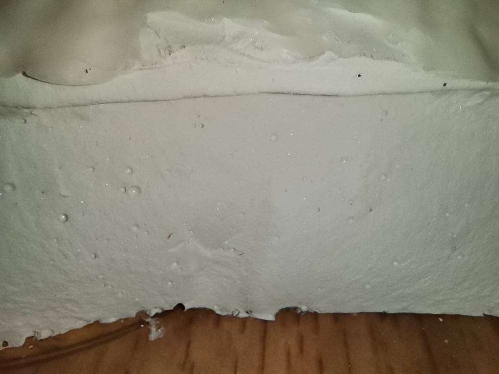

Смешарик Опубликовано 8 апреля, 2020 Автор Опубликовано 8 апреля, 2020 так-с....вот, вроде нормально сфоткано 2 минуты назад, zelenok сказал: С кварцевым песком, да с правильно разложенным в рисунок, на дорогих связующих, можно вообще обалденные шикарности делать я бы поваяла чёнить ) так продают от тонны)))))

Смешарик Опубликовано 8 апреля, 2020 Автор Опубликовано 8 апреля, 2020 1 минуту назад, AndreyTar сказал: Пишите купите мраморную "муку" песок, зачем ? вы думаете она заменит вам гипс? ну у каждого свои задвиги. гипс не заменит, гипс у меня для других целей))) 4 минуты назад, AndreyTar сказал: Вы не разбираетесь в этом, но пишите утвердительно - там нет мраморного песка точно. я и не говорила что разбираюсь... но глазами видела что предлагают и что по факту присылают. просила совета, помощи в разъяснении. не более. если мне прислали и там видно что нет мраморного блеска-значит его нет, ну или 0,0001%. 8 минут назад, AndreyTar сказал: Связующим веществом для мраморной "муки" является смола, как уже написал вам @Лёха Спб качество зависит от качества смолы. От фракции мраморной "муки" зависит цвет изделия, чем фракция меньше, тем белее изделие. Но если нужно ближе к камню, то фракция нужна покрупнее, с фракциями варьировать можно, короче это не объяснить на словах, это опытом познается. большое спасибо. обязательно учту.
AndreyTar Опубликовано 8 апреля, 2020 Опубликовано 8 апреля, 2020 @Смешарик Блеск это не от того, что там есть или нет мраморный песок, это от другого. Еще раз спрашиваю ,вас - какой марки гипс используете ? могу что то подсказать
zelenok Опубликовано 8 апреля, 2020 Опубликовано 8 апреля, 2020 Я, давеча, разбивая агломераты молотком, дабы проверить крепость изделий пришёл к выводу, что изделия на кварцевом песке гораздо крепче крупнофракционных агломератов на мраморном щебне разных фракций, причём связка всегда крепче щебня.Кстати двухкомпонентный клей для гранита ещё крепче.Но, как стоит и выветривается, теряя молекулярные связи-тот ещё вопрос, хотя известные производители заверяют свои мастики сроком службы при соблюдении технологий.
Смешарик Опубликовано 8 апреля, 2020 Автор Опубликовано 8 апреля, 2020 18 минут назад, AndreyTar сказал: Еще раз спрашиваю ,вас - какой марки гипс используете ? могу что то подсказать почему то уверена что именно тут вы ничего не подскажете-это не для ритуалки)))))) это для рукоделия, равно как и смола)))рукоделие это совсем другая эпостась)))) это цветочки-фигочки-топиарики и т.п.))) это не на этом форуме)))) 21 минуту назад, AndreyTar сказал: Блеск это не от того, что там есть или нет мраморный песок, это от другого. от чего? действительно не знаю. именно поэтому и открыла тему чтоб помогли, объяснили, чтоб понять 12 минут назад, zelenok сказал: Я, давеча, разбивая агломераты молотком, дабы проверить крепость изделий пришёл к выводу, что изделия на кварцевом песке гораздо крепче крупнофракционных агломератов на мраморном щебне разных фракций, причём связка всегда крепче щебня.Кстати двухкомпонентный клей для гранита ещё крепче.Но, как стоит и выветривается, теряя молекулярные связи-тот ещё вопрос, хотя известные производители заверяют свои мастики сроком службы при соблюдении технологий. вот вот... мы бить не стали, я сегодня взяла лупу, взяла дополнительный свет и посмотрела внимательно. вот какая катавасия значит... одни изделия блестят и там виден этот песок мраморный, может не столь выражено как на выставке, но виден. а часть вообще просто матовая, крашеная чем то... эти произведения не дошли в целости. розочки и статУйка (55см) полопались. я думаю именно по той причине что нет того песка мраморного. именно поэтому оно и крашеное. в общем не знаю. мнение ваше ОЧЕНЬ важно. благодаря вам хоть что то узнаЮ, хоть начинаю понимать в какую кашу влезла) всем вот такаяблагодарность!)

Смешарик Опубликовано 8 апреля, 2020 Автор Опубликовано 8 апреля, 2020 (изменено) 16 минут назад, AndreyTar сказал: Конечно понимаю что женская логика не постижима.......... у мужчин её вообще нет)))))))))))) 16 минут назад, AndreyTar сказал: Но гипс...гипс... гиииипс, от этого этого не меняется, его марки и технологии работы с ним не меняются от того, в какой сфере он применяется для топиариев) 16 минут назад, AndreyTar сказал: Больше ничего не объясняю и не рассказываю, делайте как хотите. мне бы не про гипс.. мне бы про мраморный песок. а вообще, я фото боя изначально в теме просила) Изменено 8 апреля, 2020 пользователем Смешарик

AndreyTar Опубликовано 8 апреля, 2020 Опубликовано 8 апреля, 2020 (изменено) Фасовка может быть разной, посоветовал вам марку и производителя. Про 40 писал и фото нашел, т.к. цену озвучивал мешка 40кг - 600руб Мраморный песок имеет разные фракции помола, как уже писал от размера фракции зависит то, как будет выглядеть изделие. Видел элементы, которые готовились , чтобы на скульптуре из коллекции Эрмитажа дополнить утраченные части, реставратор разными фракциями подгонял под камень, чтобы ближе создать материал( меняют цвет изделия, чтобы отличался немного от натурального предмета, такова музейная практика сейчас). Держал эти элементы в руках, они практически не отличаются от мрамора, даже на вес и ощупь, фракция крупная. Самому не нравится блестящие и т.п., поэтому даже не интересно узнавать как это делается, но если не ошибаюсь , это достигается за счет гелькоутов. Смочите тряпочку ацетоном, и натирайте с задней стороны кусок , который у вас, чтобы не испортить лицевую-видимую часть . Ацетон будет разъедать искусственные смеси, мраморный песок не разъедается им, значит он будет оставаться. Посмотрите что будет с вашим куском. 33 минуты назад, Смешарик сказал: ...это значит что упаковка на всех одна и они отмечают какой гипс в данном случае туда насыпан)))) еще раз говорю, это не для строительства, не для заливок, это чисто для мелких женских хобби.) насыпан получается туда Г7, как понимаю, гипс слабый , а цена у пачки как вы писали ого го. Вот для этого и спрашивал, чтобы вы не просто покупали, а понимали что и как, и знали что есть то то и по такой то цене. Изменено 8 апреля, 2020 пользователем AndreyTar
