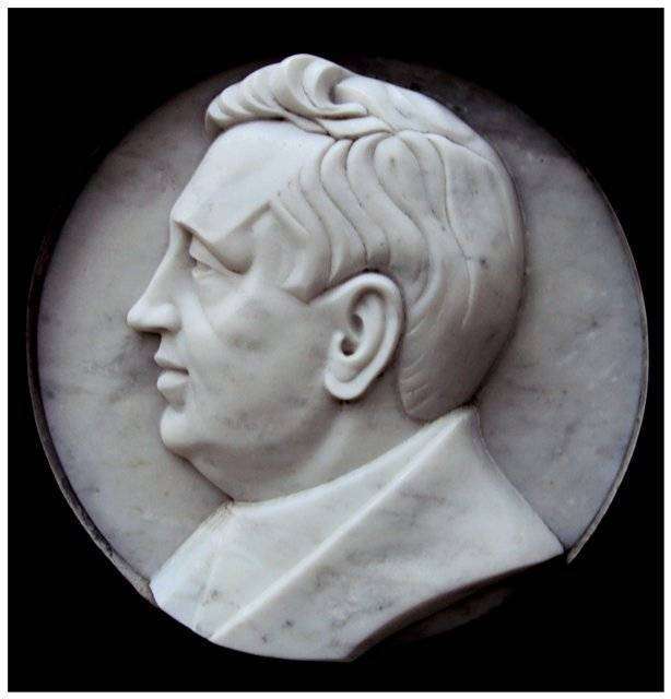

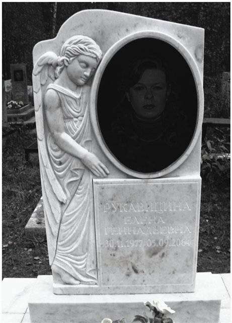

scolman Опубликовано 14 ноября, 2010 Опубликовано 14 ноября, 2010 Вот несколько работ в мраморе,сейчас перешел так же и на гранит позже тоже покажу жду отзывов ,советов ,спасибо. 1
AndreyTar Опубликовано 14 ноября, 2010 Опубликовано 14 ноября, 2010 На первой работе сразу бросается в глаза "мощная" переносица, подбородок "помягче" бы.На последнем фото интересно решено с птицей, сам памятник хорошо смотрится.
scolman Опубликовано 14 ноября, 2010 Автор Опубликовано 14 ноября, 2010 Спасибо за ответ,первая работа это вообще был первый рельеф ну и как первый блин всегда комом.
Саша Опубликовано 14 ноября, 2010 Опубликовано 14 ноября, 2010 Не идеально но неплохо, напрягло отсутствие зрачков в глазах.
scolman Опубликовано 14 ноября, 2010 Автор Опубликовано 14 ноября, 2010 Зрачки в глазах это совсем не обязательно,большинство скульпту р из камня с изображением людей не имеют данного.
Саша Опубликовано 14 ноября, 2010 Опубликовано 14 ноября, 2010 Просто у меня возникает сразу образ демона, ну как часто в ужастиках показывают демонов с чёрными или белыми глазами без зрачков. Хотя надо меньше ужастики смотреть
scolman Опубликовано 14 ноября, 2010 Автор Опубликовано 14 ноября, 2010 У меня в практике тоже было,сделал барельеф портрет пришли заказчики понравилось,а вот их знакомая до хрипоты доказывала что у человека волосы должны быть черные , а глаза голубые во общем как в жизни ну что же остается только взять краски и дорисовать , ну а если серьезно то иногда зрачки делают это уж как где необходимо.
Саша Опубликовано 14 ноября, 2010 Опубликовано 14 ноября, 2010 Только что посмотрел работу AndreyTar (лепку) и сравнил глаза, по моему проблема в веках, сильно выделяешь как бы выпучиные глаза получаются, могу ошибаться поэтому ждём отзывов МЭТРОВ

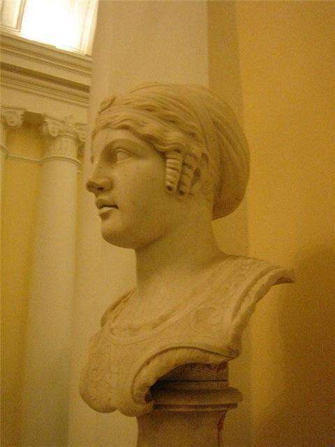

AndreyTar Опубликовано 14 ноября, 2010 Опубликовано 14 ноября, 2010 Каждому своя техника исполнения ближе, античные статуи все без зрачков, включая Венеру. По мне дак античные бюсты например намного интереснее чем работы Фараута. У самого Фараута есть и работы без зрачков
scolman Опубликовано 14 ноября, 2010 Автор Опубликовано 14 ноября, 2010 Спасибо за поддержку,вообще по моему главное силуэт, форма ,ритм детали тоже не мало важно ,но это уже второстепенно.Взять к примеру скульптуры Сидура вообще символизм ,а ведь как смотрятся.

scolman Опубликовано 15 ноября, 2010 Автор Опубликовано 15 ноября, 2010 А тут портретик с УГЦ похоже - багусовский...Портрет ручной, просто на расстоянии так выглядит.

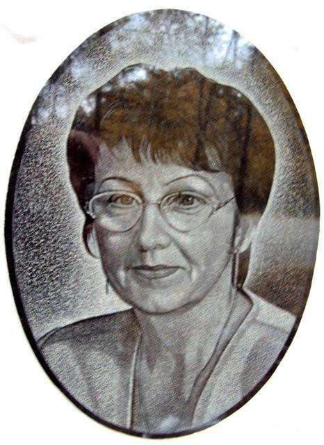

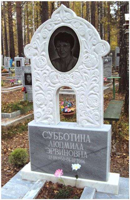

AnnZee Опубликовано 16 ноября, 2010 Опубликовано 16 ноября, 2010 Понравился памятник Субботиной. Портрет смотрится темновато, но может - это фотка такая. И с серым камнем я бы сочетать не стала или может надпись шубой сделала.Но в целом памятник выглядит нарядно.
scolman Опубликовано 16 ноября, 2010 Автор Опубликовано 16 ноября, 2010 По памятнику Субботиной, низ предполагался черный ,но как всегда в реалии заказчик не рассчитал затрат пришлось по ходу менять, там сверху еще должен был быть крестик из металла, а в просвете стелы металлическая лампада заказчик хотел сделать сам, но в итоге так и стоит сейчас пока без изменений.Портрет на фото темноватый в натуре по другому , вот попробовал кадрировать попонятней вроде.
Анфим Опубликовано 16 ноября, 2010 Опубликовано 16 ноября, 2010 Портрет смотрится темновато, но может - это фотка такая. Да это от белого фона ,который коелга даёт .Сделай фотку лица на фоне белоснежной стены не используя доп. подсветки и в чернобелом варианте лицо будет серое(тёмное) - фон задавит.
AnnZee Опубликовано 16 ноября, 2010 Опубликовано 16 ноября, 2010 С лампадкой замысел был то что надо, она и правда там напрашивается. Много времени ушло на все эти цветы? Памятник из-за них как кружевной: большой,но в тоже время по ощущению легкий.
scolman Опубликовано 16 ноября, 2010 Автор Опубликовано 16 ноября, 2010 На Цветы ушло 2 дня ,резал скарпелью начисто сразу ,поэтому чистить практически не надо было.

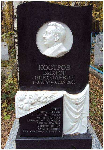

scolman Опубликовано 16 ноября, 2010 Автор Опубликовано 16 ноября, 2010 А это дополнение к барельефу в 10 посте, для полноты картины.
КАМЕНОТЁС Опубликовано 16 ноября, 2010 Опубликовано 16 ноября, 2010 scolman, достойные работы ну деревца не очень правда на мой взгляд. зачем там три ствола? и у ангела голова крупновата. но исполнение супер
