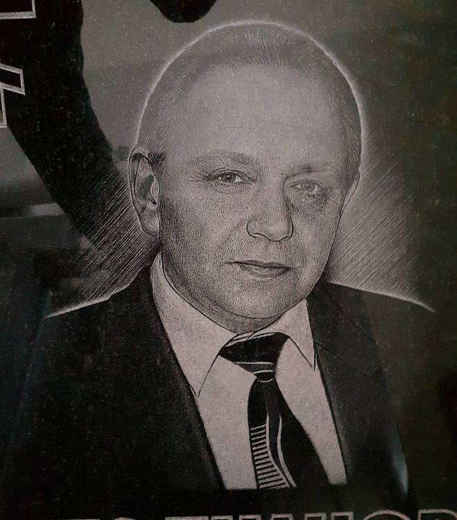

24 минуты назад, Dimitrius сказал:
Около 80dpi
Ухухухухух)))))))
1 час назад, Dimitrius сказал:
Около 80dpi
думаю у него повыше будет
червячки стохастику напоминают

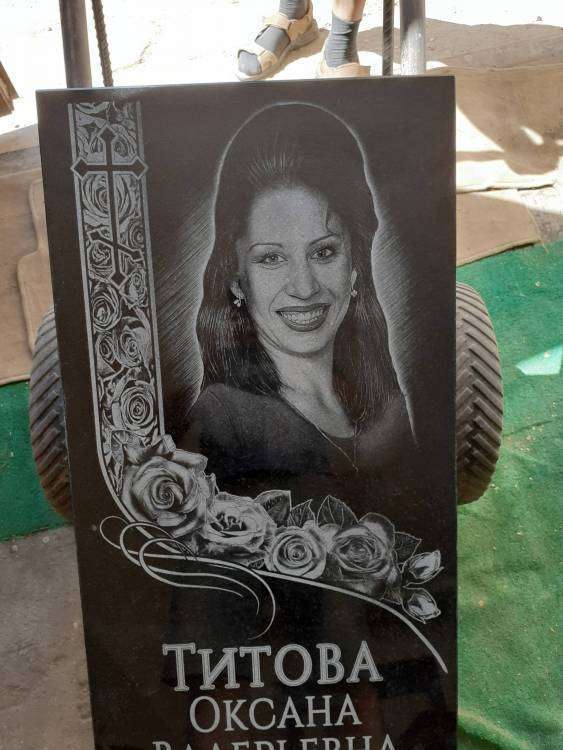

В 22.09.2021 в 11:55, Slava2086 сказал:
Может есть предположения?

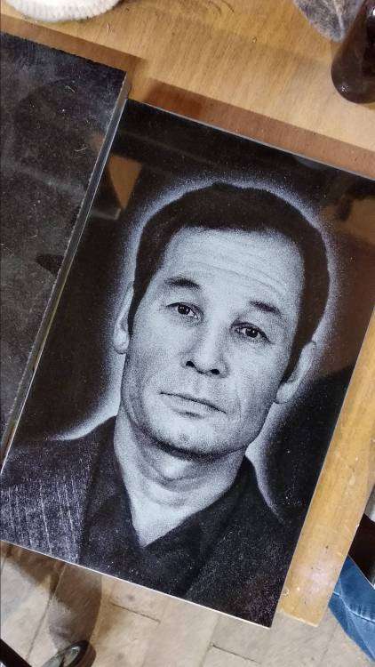

150dpi
В 22.09.2021 в 20:32, shaihy сказал:
150dpi
Верно???
Еще добавь)))
Всем страждущим ответа от меня, отвечаю)))) 200-240

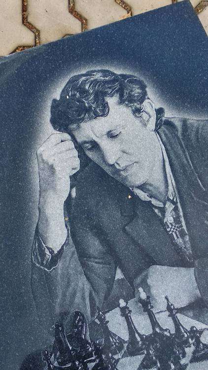

Базальт, 1 проход, без чисткм и доработок
26.09.2021 в 10:21, shaihy сказал:
Я думаю ответа не стоит ждать
Я думаю, ты получил ответ))) и даже знаешь что по чем)))
5 часов назад, Slava2086 сказал:
отвечаю)))) 200-240
Я думал дельта будет озвучена больше 180-260.
32 минуты назад, zelenok сказал:
Без проблем)))) Пробуйте, показывайте, буду признателен)))) А то сами знаете.....некоторые хотят только видеть, а свои работы не показывают. Может боятся, что увидят у них какие-то секреты)))

Какое разрешение?
200-240 дпи, почему так мало? Я обычно пользую 350-380...

27.09.2021 в 16:08, Zakirych сказал:
200 - 240 в самый раз)))) 350 - 380 - многовато будет... Хотя, каждый танцует как он хочет))))

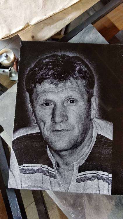

Хорошо сделано. Базальт похоже. Интересно какой размер плитки.
Изменено пользователем Steingravierung
30_40 базальт 1 проход без чисток и доработок
возможно мы говорим про разные методы подготовки, а если нет то 300дпи очень мало точек для моих не больших размеров портрета. А возможно что я ещё много чего не знаю))) я только учусь

13 минут назад, Zakirych сказал:
Это точно, методы разные, какие маленькие, голова где от 20 см мин я делаю, а так стараюсь побольше делать, мне нравятся большие портреты( в меру).
