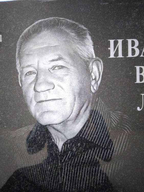

@AlexandrM привет, какое разрешение используешь?
25.11.2020 в 22:23, AlexandrM сказал:
работа станка роботиксIMG_20201125_203019.thumb.jpg.5ff34ac5c6dd534d60fcff8a39c52af8.jpg
Изменено пользователем AlexandrM
Да, конечно. Позже приложу
задний фон немного уменьшил перед гравировкой.
Хотел сказать что темновато в тенях, особенно под подбородком, ан нет , на ретуши также. Хорошо прям станок настроен. Сколько проходов?
тут в работе вышла оказия. Видимо алмаз отломался. Я решил не торопясь, пройти с малой силой удара, 100/200, поставил 3 прохода. Посмотрел, детализация отличная, темно в целом. Добавил еще 3 прохода с этими настройками. Яркости прибавило незначительно, детализация, рельеф на местах. Ну думаю пора заканчивать, добавил удара 150/230 и запустил 1 проход. Вижу не выбивает, еле, еле.  Ну уже иглу не стал менять в работе, добил пару раз еще. В общем долго дело шло. Да, тени можноб было еще просветлить.

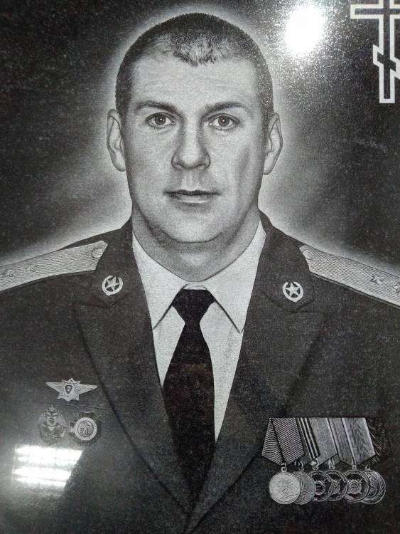

На плитке. Разрешение 106
  • Нравится 4

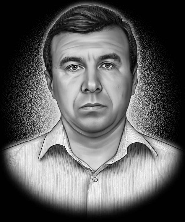

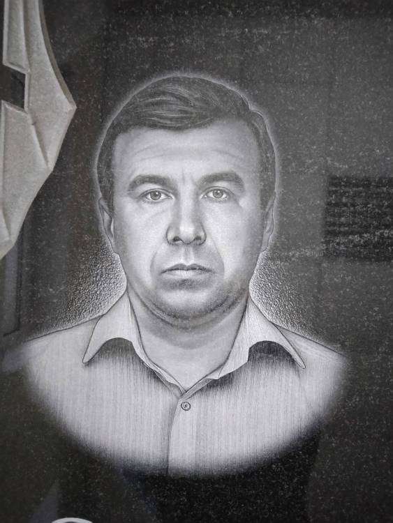

Январский портретик
  • Нравится 4
Над рэтушу надо поработать еще.
Как видите, на роботиксе нет нужды делать жирные черные линии, он без того сохраняет черты лица
