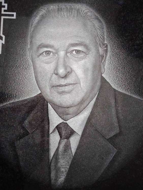

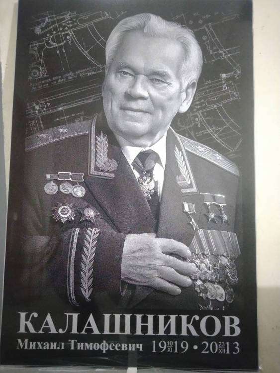

AlexandrM Опубликовано 5 февраля, 2021 Автор Опубликовано 5 февраля, 2021 28.01.2021 в 23:11, Дидо сказал: А в роботикс есть датчик уровня поверхности. Здравствуйте. Скажите насколько портретов хватает одной иглы и какие иглы лучше брать с возможностью заточки или без. Тут не датчик, а подпружининная ось z, после опускания до материала сохраняем позицию и даже если плоскость станка и камня не совпадают, всё пройдёт отлично. Насчёт игл, берите 0,04-0,05 карат, и отдавайте на заточку на специальном станке. Я отправляю по почте по 20 шт. 60 руб. Заточка одной. Уже точил наверное раз 10, один алмаз выпал. Одной заточкой бью пару памятников полностью. Потом можно ещё немного текст побить. 2

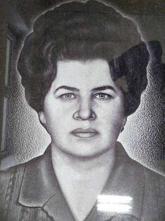

Alexey Опубликовано 6 февраля, 2021 Опубликовано 6 февраля, 2021 21 час назад, AlexandrM сказал: Тут не датчик, а подпружининная ось z, после опускания до материала сохраняем позицию и даже если плоскость станка и камня не совпадают, всё пройдёт отлично. интересное инженерное решение но тут вопрос возникает, при ударе нет смещения по оси Z вверх? сколько смотрю на станке портреты как сероватые получаются. может фото так передает
AlexandrM Опубликовано 7 февраля, 2021 Автор Опубликовано 7 февраля, 2021 23 часа назад, Alexey сказал: интересное инженерное решение но тут вопрос возникает, при ударе нет смещения по оси Z вверх? сколько смотрю на станке портреты как сероватые получаются. может фото так передает Сила удара и пружинность оси z несопоставимы. Тут замечательно регулируется сила удара и колличество проходов, поэтому яркость и контрастность портрета можно наращивать мягко и очень постепенно.
Alexey Опубликовано 7 февраля, 2021 Опубликовано 7 февраля, 2021 @AlexandrM Все таки про ось Z подробнее хотелось. К станку же есть мануал и как устроены узлы станка? К сауно например есть. И про Ось Z . Как можно посмотреть ось , может есть фото? Вас не затруднит сделать?
Soaring man Опубликовано 7 февраля, 2021 Опубликовано 7 февраля, 2021 06.02.2021 в 13:58, Alexey сказал: сколько смотрю на станке портреты как сероватые получаются. Та нет, отличные портреты, достаточно глубоко пробивает как для ударника. Сауно не глубже 06.02.2021 в 13:58, Alexey сказал: при ударе нет смещения по оси Z вверх? Точно нет. Как минимум вес головки не даст)
Alexey Опубликовано 7 февраля, 2021 Опубликовано 7 февраля, 2021 8 минут назад, Soaring man сказал: Точно нет. Как минимум вес головки не даст) то есть это можно понимать что у головки все таки нет жесткого крепления?
Soaring man Опубликовано 7 февраля, 2021 Опубликовано 7 февраля, 2021 06.02.2021 в 13:58, Alexey сказал: то есть это можно понимать что у головки все таки нет жесткого крепления? Ну я же писал что она плавающая. За счет этого она, по моему опыту, куда лучше компенсирует неровности чем датчик. Если сильно надо, можно отключить Z в настройках и вставить пружину, чтоб например набить стоячую плиту на кладбище а потом вернуть обратно.
