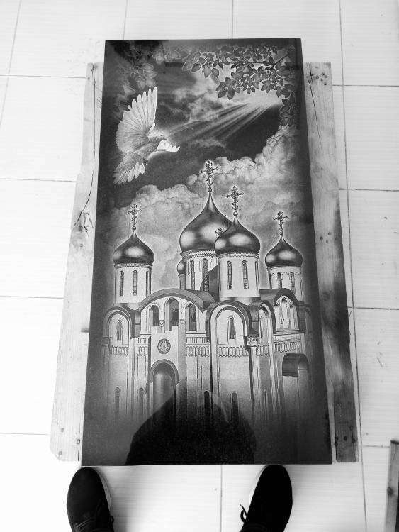

Александр ВОЛЧОК Опубликовано 13 июня, 2022 Опубликовано 13 июня, 2022 05.01.2021 в 15:54, AlexandrM сказал: Январский портретик Поскажите какие параметры у вас удара в цифрах. И сколько проходов??? И разрешение в пикселях 85, или 106 или какое у Вас. Можете на почту volchok03@yandex.ru
AlexandrM Опубликовано 16 июня, 2022 Автор Опубликовано 16 июня, 2022 @Александр ВОЛЧОК в основном работаю 80 дпи. Делаю 4 прохода. Потом смотрю что вышло. Выделяю отдельно лицо и прохожу с повышенным или пониженным контрастом, по обстановке. Потом при желании отдельно прохожу одежду пару проходов. В основном удар 130, 230. Спина камня 120на60 1
