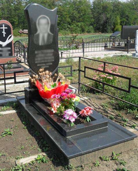

ruban Опубликовано 21 января, 2015 Опубликовано 21 января, 2015 диск можешь купить тут мышкой жмак... спасибо, кстати накануне всю эту тему читал от начала до конца... я этот станочек рассматривал, руками трогал....на нем нет функции регулировки диска по высоте, ну типа сначала легкий пропил сделать а потом пилить, чтоб сколов не было) или потратить чуть больше, и купить что-то тысяч за 40-50? боюсь что не окупится))) А с подставками под камень что собираешься делать?Резать пазы, бурить или полировать?Или всё сразу пилить плитку, склеивать, переворачивать, заливать бетон во внутрь, опять переворачивать, снимать фаски, и ставить на могилу на две перемычки - это все я видел со стороны))) у нас тут так памятники ставят, как еще можно - не знаю, я только учусь)))
zelenok Опубликовано 21 января, 2015 Опубликовано 21 января, 2015 Всё понятно-клеёные подставки этож технология для клеёных полимерных памятников, по-моему с цельными и гимороя меньше, да и идут они в комплекте к таким памятникам как на фото.Тогда плиткорез однозначно.Во-первых с водой, во-вторых объёмы резки будут приличными.1200Вт мотора при диске 230мм может не хватить для комфортного пиления, смотри модели с мотором от 2кВт.Направляющие линейки нужны для реза под прямым углом и рама более жёсткая для точности, стол по шире для удобства.Пилёные торцы плит придётся полировать или пилить под 45 будешь, если под 45-там вообще жёсткий станок нужен.И для склейки нужны струбцины 1
ruban Опубликовано 21 января, 2015 Опубликовано 21 января, 2015 по-моему с цельными и гимороя меньше, да и идут они в комплекте к таким памятникам как на фото. спасибо большое за информацию, вот так и собираю по крупицам)))а что за цельные???в комплекте с памятником идет тумба и цветник. Или тумба это и есть "цельная подставка"?

ruban Опубликовано 21 января, 2015 Опубликовано 21 января, 2015 Какой то извращенный способ установки.разве нельзя залить бетон а потом положить плитку сверху? это я так понимаю для простоты при установке, на кладбище готовую площадку привозят и ставят на перемычки(толстые трубы или если памятник большой, то предварительно заливаются перемычки из бетона с арматурой прям на могиле). поставили площадку, сверху тумбу, сверху стеллу, на площадку потом цветник. я подозревал что в других регионах так не делают, вот и пытаюсь выяснить, как проще, как быстрее. ведь одно дело в цеху все сделать, и готовое привезти на установку...а другое на кладбище это все делать..... а как у вас делается?
zelenok Опубликовано 21 января, 2015 Опубликовано 21 января, 2015 нельзя залить бетон а потом положить плитку сверху Речь про стяжку на могилу? Конечно проще залить на месте, поставить подставку и цветник и позже постелить плитку.И памятник наклячить в день сдачи.
ruban Опубликовано 21 января, 2015 Опубликовано 21 января, 2015 Ну да "тумба" это я так понимаю и есть подставка. я не правильно объяснил значит))))там на фото тумба есть, она стоит на "площадке"("площадкой" тут называют бетонную подушку облицованную гранитом или мрамором, или просто из мраморной крошки) вот эти самые "площадки" я и хочу делать)))
Руслан Опубликовано 21 января, 2015 Опубликовано 21 января, 2015 Чудак человек...это же просто облицовка плиткой...так проще,дешевле и мобильнее загляни в тему Анфима
ruban Опубликовано 21 января, 2015 Опубликовано 21 января, 2015 Речь про стяжку на могилу? Конечно проще залить на месте, поставить подставку и цветник и позже постелить плитку.И памятник наклячить в день сдачи. хм...у меня разрыв шаблона просто тут все так делают...зачем - видимо дополнительно клиенту навязать эту "площадку" к покупке а может просто для удобства монтажа, памятник ставится за час. Это лучше спросить наверно у товарищей, которые не первый год этим занимаются))) подробней можно рассказать, как вы устанавливаете?может на заметку возьму Чудак человек...это же просто облицовка плиткой...так проще,дешевле и мобильнее загляни в тему Анфима добро, ща гляну...найти только надо)))форум то ОГО-ГО какой большой)))

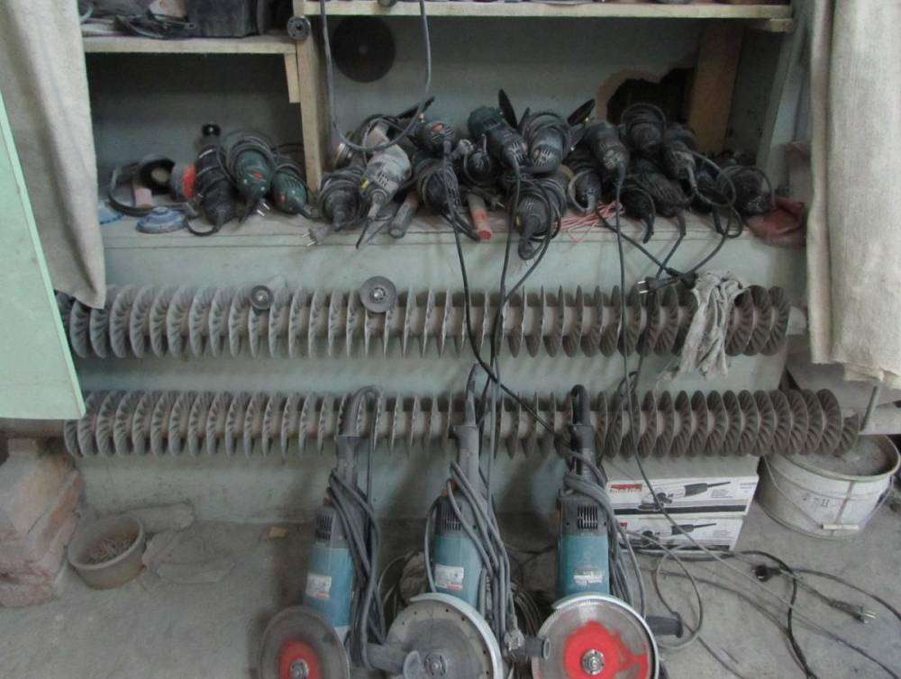

Могучий Опубликовано 20 мая, 2015 Опубликовано 20 мая, 2015 @zelenok,изверг ушатал столько болгарок кстати 9079 больше предназначены для нашей работы чем 9069
Gra4 Опубликовано 20 мая, 2015 Опубликовано 20 мая, 2015 У меня 2000 ,2200,2600 к.в макиты с 2009 года работают супер!!?
Могучий Опубликовано 20 мая, 2015 Опубликовано 20 мая, 2015 да по большому счёту без разницыесли они хорошей сборкинадёжный инструмент
