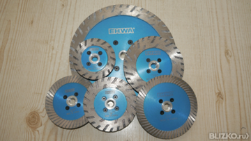

fenix Опубликовано 30 сентября, 2015 Опубликовано 30 сентября, 2015 Универсальные алмазные диски серия "Мультидиск" - качество ПРЕМИУМ "EHWA" Всем, доброго времени суток. Как они по качеству, и по долговечности в работе, стоит ими резать гранит или всё таки для сухой резки тип "ТУРБО" так сказать - классика - проверенная временем, у кого какое мнение по поводу этих дисков. Заранее всем благодарен , за полноценно предоставленные мнения-ответы-инфу.
Руслан Опубликовано 30 сентября, 2015 Опубликовано 30 сентября, 2015 Чем тебе не нравятся диски от Зенона ?
mrmeskys Опубликовано 1 октября, 2015 Опубликовано 1 октября, 2015 fenix сказал: алмазные диски серия "Мультидиск" "Мультидиск" может быть как один из дисков в хозяйстве резчика, но, кроме его нужны и сегментные и турбо и криворезы и с защитным зубом.
fenix Опубликовано 1 октября, 2015 Опубликовано 1 октября, 2015 Руслан сказал: Чем тебе не нравятся диски от Зенона ? Руслан, как ты можешь говорить?!, что не нравятся, внимательней читай вопрос! диски от Зенона - я против них ничего не имею, спросил мнение МЭТРов-мастеров резки вот как-то так mrmeskys сказал: "Мультидиск" может быть как один из дисков в хозяйстве резчика, но, кроме его нужны и сегментные и турбо и криворезы и с защитным зубом. спс за ответ
Саша Опубликовано 1 октября, 2015 Опубликовано 1 октября, 2015 "Мультидиск" удобная весчь из категории "Должно быть!", главное купить такой чтобы хорошо резал, конкретно "EHWA" я непользовался и сказать как они режут немогу ...
Могучий Опубликовано 1 октября, 2015 Опубликовано 1 октября, 2015 Болтается у меня один, не плохой дискно есть лучше и дешевлевообще мульти у меня в разной стадии бывают и для разных задачгрубая шлифовка и резкатонкая шлифовкаа в самом конце ещё становится как "бритва" рез тонкий и очень шустрый
Саша Опубликовано 1 октября, 2015 Опубликовано 1 октября, 2015 Могучий правильно написал, диски должны быть под разные задачи, одни грызут хорошо, вторые тонко режут, третьи хорошо выглаживают...
mrmeskys Опубликовано 2 октября, 2015 Опубликовано 2 октября, 2015 Не плохие мультики корейской фирмы "DIATOPSAMA". Правда они выпускают только 125 мм.
