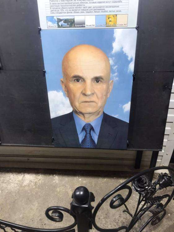

Денис111 Опубликовано 31 марта, 2021 Опубликовано 31 марта, 2021 В 14.03.2021 в 10:04, fotoR сказал: 3) фигурная резка деколи, например пиджак отдельно, фон отдельно, лицо отдельно, совместный или поочередный обжиг Показать Делаем так, с поочерёдным обжигом только не резка а печать отдельных элементов.
severnyi Опубликовано 31 марта, 2021 Опубликовано 31 марта, 2021 В 31.03.2021 в 01:16, basilok сказал: Руслан, а я уже давно перестал удивляться. Большинство задающих вопрос, пытаются получить готовый ответ , а вникать в суть и тонкости в целом ни кто не хочет. Получив ответ на один вопрос и не имея знаний и представления о затрагиваемых вопросах, следом начинают задавать другие вопросы по неизбежно возникающим проблемам. У меня сарказм и появляется когда вижу как примитивно люди пытаются приобщить других к своим проблемам, да еще и начинают писать что для решения их проблем и созданы форумы. Конечно же задать вопрос легче, чем напрягать свой мозг. Показать basilok тебе уже давно надо онлайн курсы вести по керамике и многим другим вопросам и бабки на этом зарабатывать, у тебя багаж знаний километровый, будем все к тебе записываться на курсы и вопросы тут задавать перестанем!))) В 31.03.2021 в 01:48, Денис111 сказал: Делаем так, с поочерёдным обжигом только не резка а печать отдельных элементов. Показать а где стык идет на фото? что то я не заметил?
Денис111 Опубликовано 31 марта, 2021 Опубликовано 31 марта, 2021 В 31.03.2021 в 06:02, severnyi сказал: а где стык идет на фото? что то я не заметил? Показать Значит мы хорошо сделали, размер 400*600
severnyi Опубликовано 31 марта, 2021 Опубликовано 31 марта, 2021 В 31.03.2021 в 06:36, Денис111 сказал: Значит мы хорошо сделали, размер 400*600 Показать сделали хорошо, а какие детали печатали отдельно в данном случае, если не секрет?
Денис111 Опубликовано 31 марта, 2021 Опубликовано 31 марта, 2021 В 31.03.2021 в 06:49, severnyi сказал: сделали хорошо, а какие детали печатали отдельно в данном случае, если не секрет? Показать Секрета нет. Голова пиджак и фон всё отдельно 1
