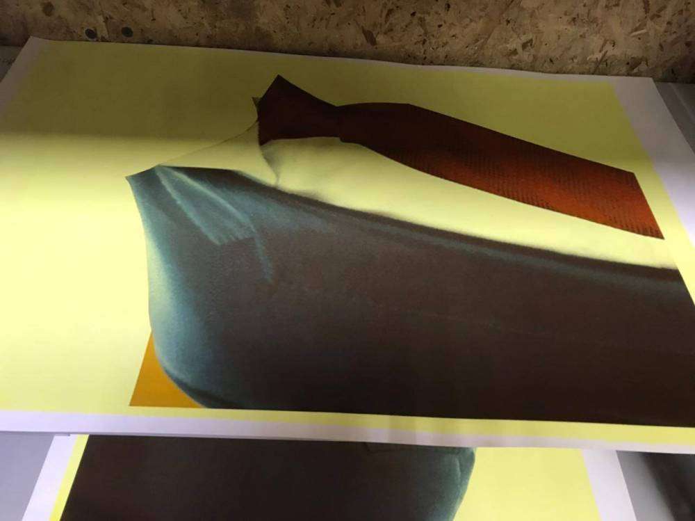

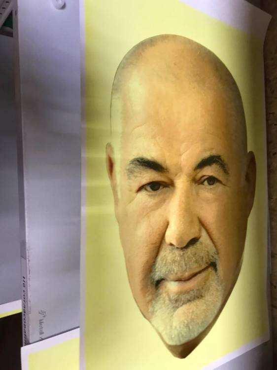

Денис111 Опубликовано 31 марта, 2021 Опубликовано 31 марта, 2021 3 минуты назад, Денис111 сказал: Секрета нет. Голова пиджак и фон всё отдельно 1
severnyi Опубликовано 31 марта, 2021 Опубликовано 31 марта, 2021 4 минуты назад, Денис111 сказал: Секрета нет. Голова пиджак и фон всё отдельно круто получилось, даже и не скажешь что все отдельно!
fotoR Опубликовано 31 марта, 2021 Автор Опубликовано 31 марта, 2021 2 минуты назад, Денис111 сказал: обжиг поочередный каждой детали?
Денис111 Опубликовано 31 марта, 2021 Опубликовано 31 марта, 2021 (изменено) 7 минут назад, fotoR сказал: Байзилок, вы себе не изменяете, я смотрю. Я пришел на форум не за "дайте мне ответ", а за советом, форумы созданы для этого, а не только для болтовни. Если вам жалко раздавать советы с учетом Вашго опыта, это говорит о Вас, как о человеке. Если я увижу на форуме проблему у человека, которую я уже проходил, мне не сложно и жаба не задушит помочь дельным советом, что бы человек не тратил время, ресурсы и деньги. Как например дал сейчас совет Денис. И мозг я напрягал, если прочитаете первое сообщение. Всего хорошего. классная идея! спасибо за ваше бескорыстие, а то меня тут уже обвиняют, что я голову не хочу включать. Но из всех вариантов, в моей голове ваш не промелькнул. Еще раз благодарю за идею, добрый человек! Пожалуйста. На некоторые вещи, просто не реагируйте. Я тоже пока до этого дошёл не один десяток заготовок испортил. Многие из этого делают секрет. Обжиг поочерёдный Изменено 31 марта, 2021 пользователем Денис111 1

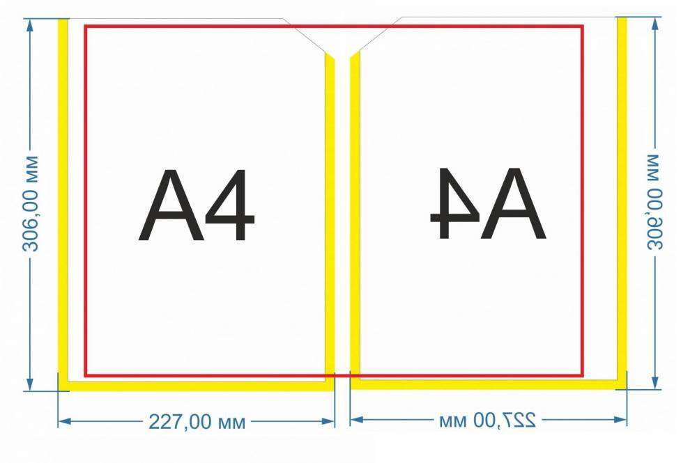

Руслан Опубликовано 31 марта, 2021 Опубликовано 31 марта, 2021 14.03.2021 в 20:04, fotoR сказал: прошу дать советы по стыковке деколей А4 для 30х40.
fotoR Опубликовано 31 марта, 2021 Автор Опубликовано 31 марта, 2021 (изменено) 2 минуты назад, Руслан сказал: Блин... Руслан и вам спасибо, резак роликовый приедет 2 числа, пригодится тоже для эксперимента. Изменено 31 марта, 2021 пользователем Руслан
Руслан Опубликовано 31 марта, 2021 Опубликовано 31 марта, 2021 фото 30*40 .... Я делал так.. Печатал два фрагмента на а4...склеивал на заготовке и в печь... Я делал что-то не верно ?
fotoR Опубликовано 31 марта, 2021 Автор Опубликовано 31 марта, 2021 2 минуты назад, Руслан сказал: фото 30*40 .... Я делал так.. Печатал два фрагмента на а4...склеивал на заготовке и в печь... Я делал что-то не верно ? Я думаю верен любой вариант, лишь бы брака не было. А там уже дело удобства. Это как кому-то трубкой закатывать, кому-то сеткой, кто как привык.

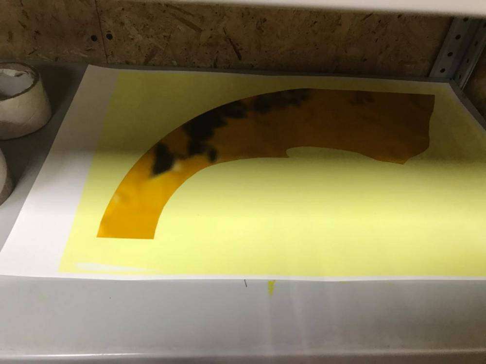

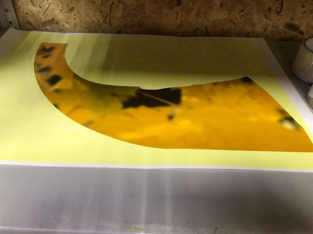

Денис111 Опубликовано 2 апреля, 2021 Опубликовано 2 апреля, 2021 9 часов назад, severnyi сказал: Продолжаем закреплять тему стыковки, запекание второй части пазла 1 1
