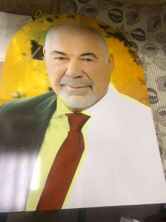

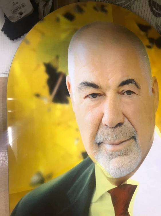

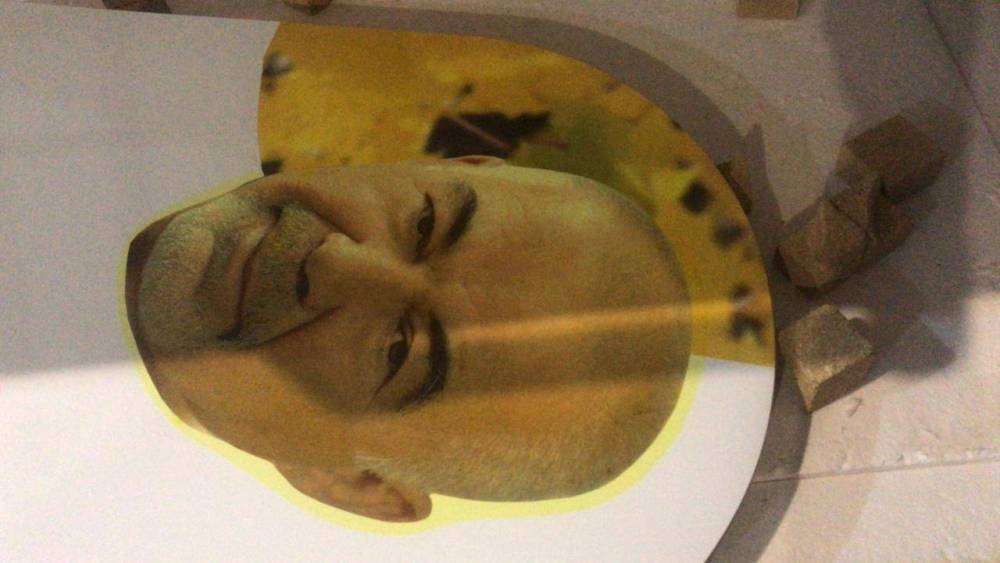

severnyi Опубликовано 2 апреля, 2021 Опубликовано 2 апреля, 2021 5 часов назад, Денис111 сказал: Продолжаем закреплять тему стыковки, запекание второй части пазла желтый фон специально оставили? и на него нахлест получается делаете?
Денис111 Опубликовано 2 апреля, 2021 Опубликовано 2 апреля, 2021 1 минуту назад, severnyi сказал: желтый фон специально оставили? и на него нахлест получается делаете? Фон можно любой, без нахлёста промазывая стык лаком
fotoR Опубликовано 2 апреля, 2021 Автор Опубликовано 2 апреля, 2021 3 часа назад, Денис111 сказал: Фон можно любой, без нахлёста промазывая стык лаком а как лак выгорать будет? он же тонер второго листа с фоном может в месиво превратить? или все ок будет?
Денис111 Опубликовано 3 апреля, 2021 Опубликовано 3 апреля, 2021 13 часов назад, fotoR сказал: а как лак выгорать будет? он же тонер второго листа с фоном может в месиво превратить? или все ок будет? Лак выгорит и всё Размер 500*700, наложили 4 элемент пазла 2 1

severnyi Опубликовано 3 апреля, 2021 Опубликовано 3 апреля, 2021 5 часов назад, Денис111 сказал: Лак выгорит и всё Размер 500*700, наложили 4 элемент пазла Круто получается! молодец! тут такой наглядный пример кроме тебя, еще никто не показывал, да и не покажут! одни партизаны сидят!)))) ты первооткрыватель! всё по сути по полкам разложил, как и что делать! только я немного невкурил пока,желтая оконтовка (граница по рисунку), ты ее специально делаешь и поверх нее потом получается накладываешь и подгоняешь изображение?
Денис111 Опубликовано 3 апреля, 2021 Опубликовано 3 апреля, 2021 Только что, severnyi сказал: Круто получается! молодец! тут такой наглядный пример кроме тебя, еще никто не показывал, да и не покажут! одни партизаны сидят!)))) ты первооткрыватель! всё по сути по полкам разложил, как и что делать! только я немного невкурил пока,желтая оконтовка (граница по рисунку), ты ее специально делаешь и поверх нее потом получается накладываешь и подгоняешь изображение? Я сам учусь. Жёлтая окантовка, это подмазываю лаком чтобы края не за*****сь. Помню лет семь назад учился полировать, это был треш у всех секрет секретный. Так я жил в полировке, не одну тетрадь исписал пошагово пока не получилось. А потом по этим шагам обучал сотрудников.
