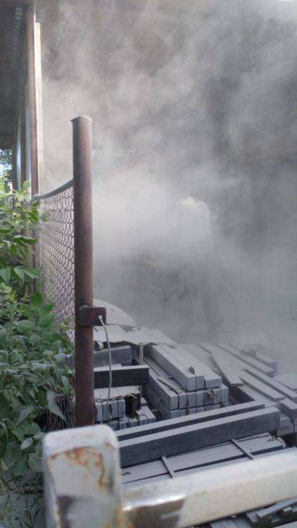

Бракодел Опубликовано 25 марта, 2021 Опубликовано 25 марта, 2021 @IROQUOIS вытяжной кожухпо принципу штробореза на полировалку не приспособить. Полировка без воды-забудь,её не бывает.Намазуха пастой в конце не в счёт. Телега нужна,чертеж и фотку грамотной телеги скинуть смогу на следующей неделе, но меня пнуть надо для этого,забуду уже завтра про это.(сам без телег обхожусь:кран-балка,рохля,штабелёры) Заводская территория с хламом-это ж замечательно,за грязь и пыль не предъявят)) 1 2

Бракодел Опубликовано 25 марта, 2021 Опубликовано 25 марта, 2021 @IROQUOIS без оборотов болгарка в полировке-это 230ая(большая) и для больших поверхностей.Малая болгарка с 10000 оборотов убьёт расходники и сожгет камень.За "мало пыли" сейчас фотку попробую найти))

Владимир1986 Опубликовано 25 марта, 2021 Опубликовано 25 марта, 2021 2 минуты назад, Бракодел сказал: за мало пыли: И на фото видно, что резчик ещё да же пилить не начал... 😂😂😂 3
