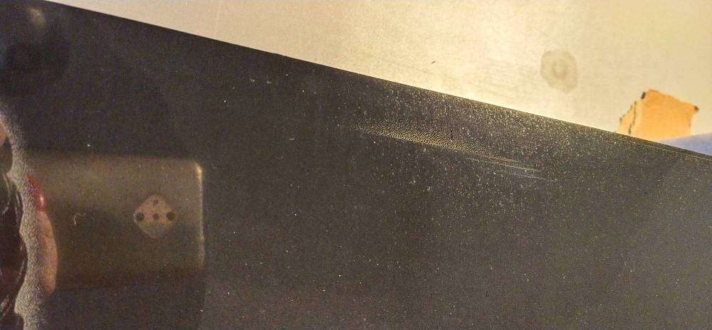

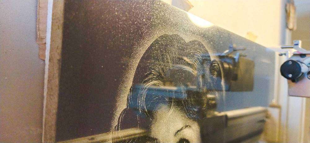

вот они такие тусклые, нарушают полировку плитки и есть яркие глубокие
на втором снимке видно, что игла даже не била, не доставала на малой силе удара каталась

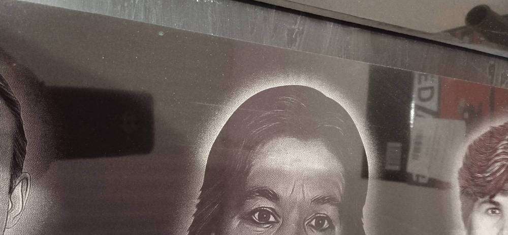

@Ореол крупным планом можете сфоткать? Издалека ничего не понятно.
Всем спасибо за советы... вроде пошло дело... @Юрок  сделала что вы посоветовали... еще что сделала, отпустила пониже концевой наконечник (просто не стала закручивать его до конца, еще обработали его до идеальной гладкости, хотя он и так был гладким, но, по всей вероятности, микро засечки какие то были)

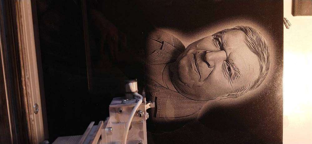

вверху видно начало проблемы (планируем доработать вручную)
@Ореол такой портрет классный, это на каком камне  вы рисовали?
40 минут назад, bottichelli сказал:
Смеешься что ли, бровиволосы палки это нормально? Контурной резкости перефигачили, аж белый ореол повылазил
ай ничо ты не понимашь :lol:
