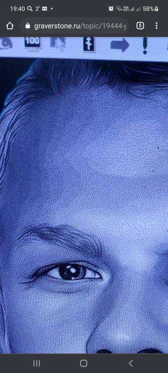

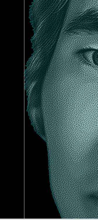

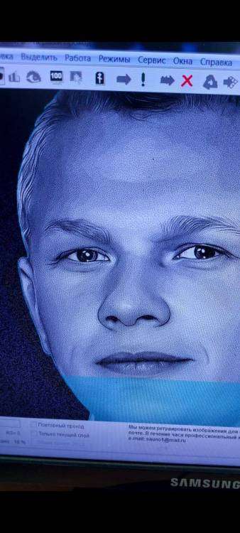

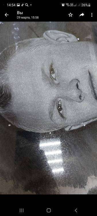

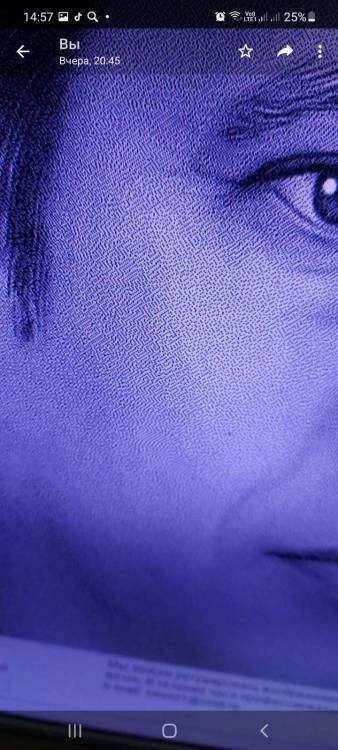

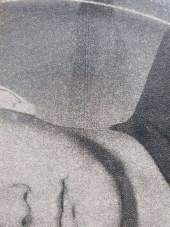

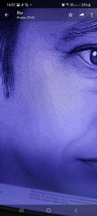

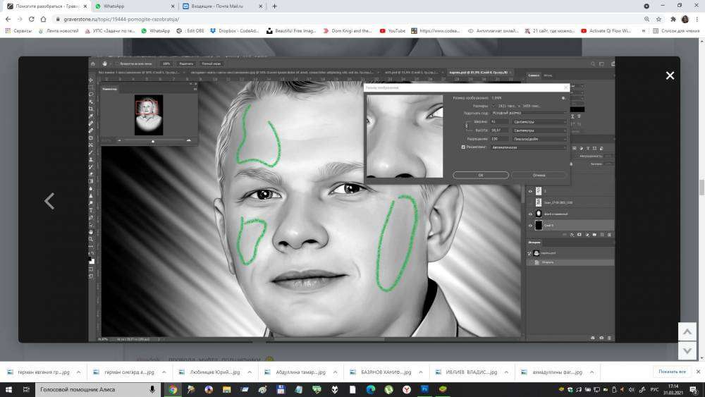

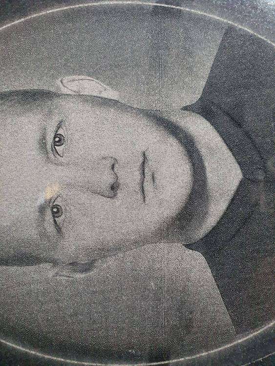

Уважаемые помогите разобраться, после того как файл загрузив  в энгрейв 8, 11  и нажав на предварительный просмотр появляются как будто отслойки теней и при нанесении на камень так же всё видно - что делать и как лечить?
Ретушь по желанию могу сбросить в личку

@vadgik  провода, муфта, подшипники :photo:
ретушь в ЛС на слоях кидай
F11 , и еще раз, только скриншот присылай

ретушь тут не причем, поменяйте провода, муфту, по оси Х , проверьте люфт(биение) радиальных подшипников.
смажьте станок.
полосы со стороны оператора?
не понял, это когда это к слову донецк-москва прибавилась?
У МЕНЯ 2 СТАНКА 8 И 11 и на обоих такая петрушка ( протираю, и обслуживанию каждый день )
Люфтов нет а вот проводам пол года, муфты от валика, голову уже всю сломал
14 минут назад, minus сказал:
смажьте станок.
они не прямые ( полосы) практический по всему х
Меня больше беспокоит почему при предварительном просмотре видны полосы и при набивке они остаются а на ретуши их нет
18 минут назад, vadgik сказал:
Вот и надо исключить один недостаток - заменить провода на качественные.

@vadgik  Это просто активен режим -предварительный просмотр на камне
у меня так же не парься, проблема в станке
отключи и не будет такого эффекта.
это он тебе показывает примерные пороги градаций, как то так.

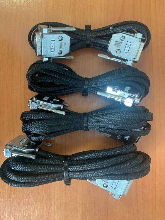

Тогда подскажите у кого взять провода - не сауно !
Качественные
@vadgik   они тебя сейчас сами найдут :rolleyes:

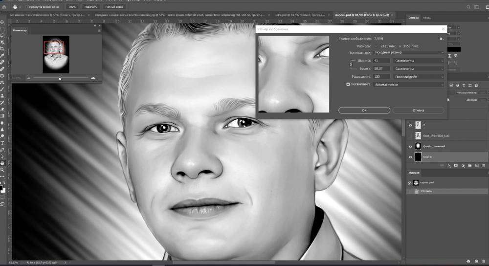

да и еще, - надеюсь ты размер изображения не в программе грейв меняешь?
Ореол не в квадратик? я так то смотрю со 150 пикс.дюйм стартуешь
Изменено пользователем minus
6 минут назад, vadgik сказал:
Качественные
У меня можно. Есть в наличии 1 комплект качественных проводов на станок 120х60. Изготавливаю сам. Делаю любой длины.

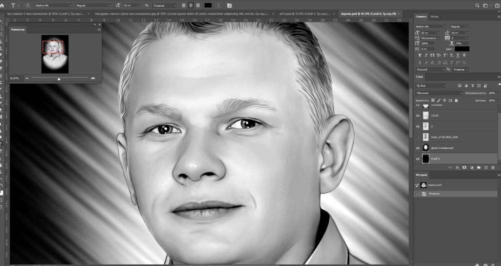

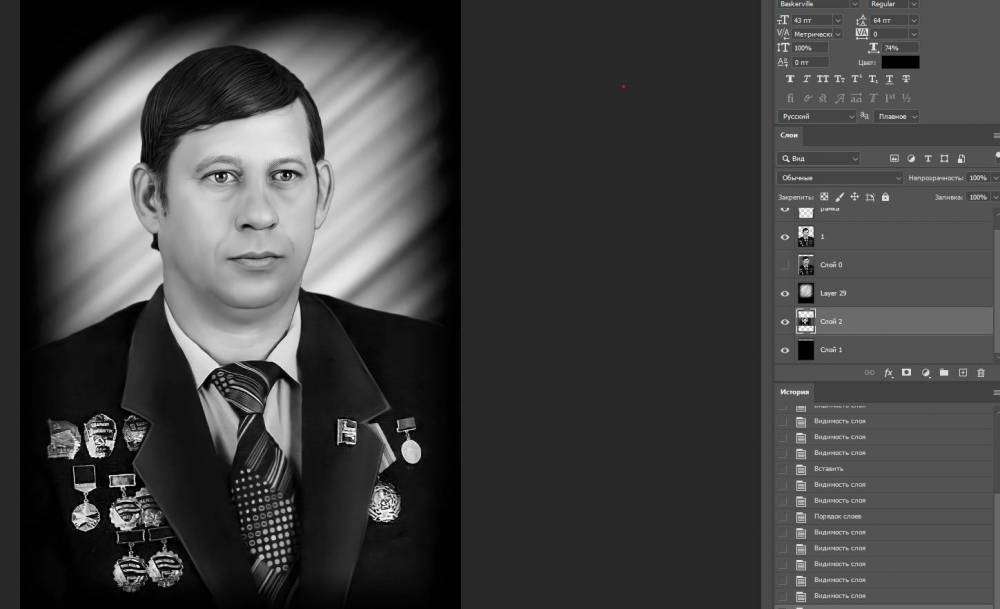

Есть на ретуши.  Я думаю что при размытии использовали фильтр Медиана

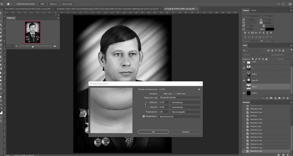

размер меняю в Фотошопе на 33,33пикс, см
21 минуту назад, serpantin сказал:
я не ретушер не понимаю в этом

47 минут назад, vadgik сказал:
Готовой ретуши?
5 минут назад, Анфим сказал:
Готовой ретуши?
Да
Ну и вот тебе результат...
11 минут назад, Анфим сказал:
А на что это влияет
Полезно исходник вгонять в нужный размер и разрешение и только потом делать ретушь.

5 минут назад, vadgik сказал:
А на что это влияет
1 минуту назад, SARATON сказал:
50 минут назад, Zakirych сказал:
почему это если на карте видна пастеризация, то виноват станок, тем более провода?
потому что на ретуши такого нет, (судя по скринам)
а в программе стоит режим - предварительный просмотр на камне - так прям и называется. Отключается нажатием клавиши F11.
В этом режиме видны пороги градаций серго( там правда 1 бит, про эти споры не хочу писать и вступать в них, я практик, не теоретик)
У ТС видно, что полосы с одной стороны, справа на портрете(внизу по скринам) отсюда и вывод - это провода или механика.
