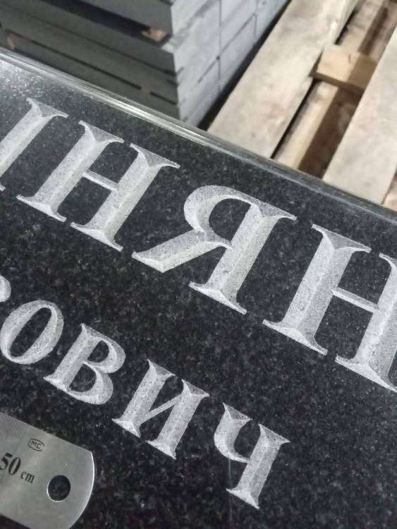

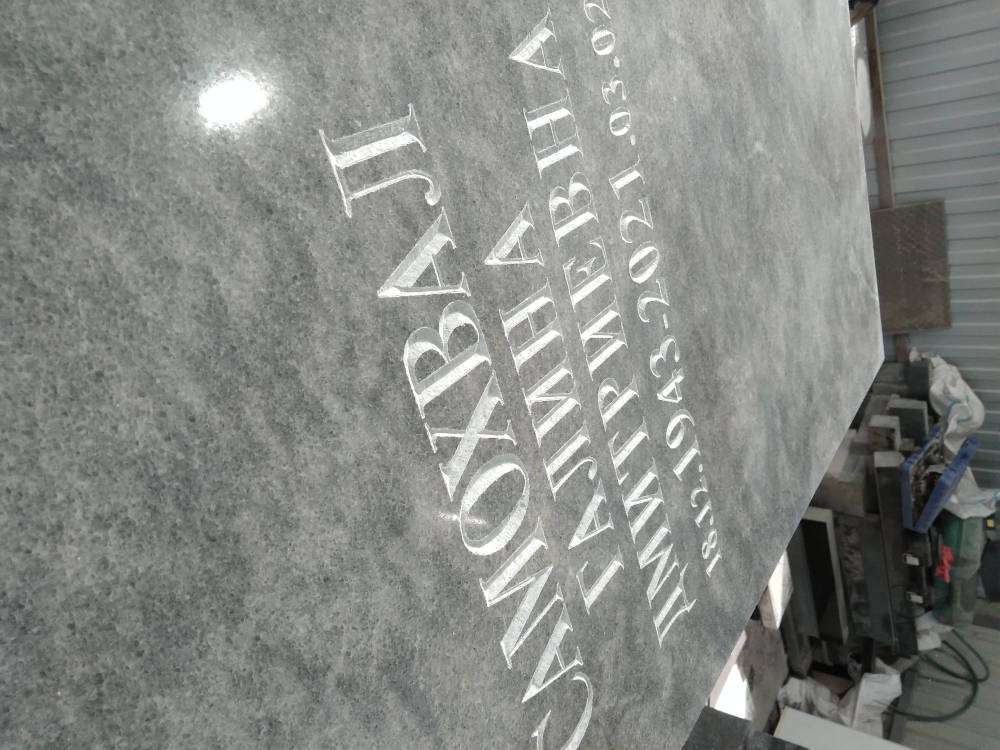

Sunisfun Опубликовано 22 января, 2022 Опубликовано 22 января, 2022 @AndreyTar мы,наверно,про разные работы говорим. Я одну работу(одну надпись на 150см памятнике) делаю полных 2 дня. Никогда не слышал о таких цифрах и сроках, которые вы говорите(возможно я не опытный).Это касаемо гранита. На счёт мрамора, соглашусь, но у нас нет такого объёма. Свое качестао работы оцениваю как среднее. Я в Адлере нахожусь. На счёт цен в интернете - спасибо, разъяснили. @AndreyTar Мрамор недавно делал, а гранит пол года назад, где то. Ну такое качество 4 1

Анфим Опубликовано 22 января, 2022 Опубликовано 22 января, 2022 1 час назад, Sunisfun сказал: Очень много ошибок при "рубке" .
Владимир1986 Опубликовано 22 января, 2022 Опубликовано 22 января, 2022 2 минуты назад, Анфим сказал: Очень много ошибок при "рубке" . Анфим, поподробнее если можно, так для общего развития... 👍 👍 👍
Анфим Опубликовано 22 января, 2022 Опубликовано 22 января, 2022 Только что, Владимир1986 сказал: поподробнее Подробнее это когда я сам тебя за руки держать буду.Но если в кратце,то... Штрих основной глубже должен быть ,подсечки тоньше и угол более глубокий."В" ,"Ч" и прочие такого плана знаки полукруглые элементы не по прямой заканчиваются...Да до фига чего можно понаписать. Да только зачем оно надо...Не нужны не словорубы, не портретисты .У самого фрезеры работают.Но фрезер многих шрифтов не сделает,которые раньше в рукапашку рубили.Да и не надо уже это не кому. Чистенько ,аккуратненько ,дёшева и быстро.Не реклама,просто факт...и не надо не кому наших знаний и умений рукапашных и это то же факт. 1 2
