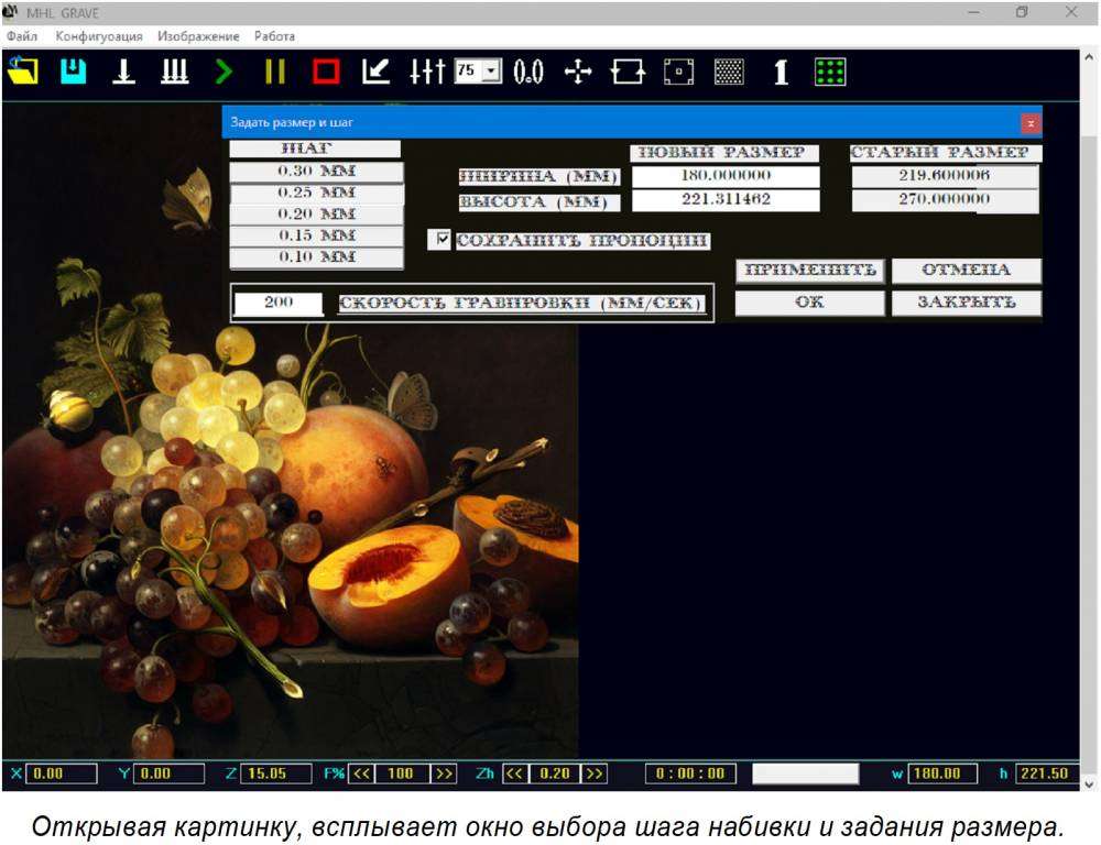

Mahshel Опубликовано 5 мая, 2021 Автор Опубликовано 5 мая, 2021 (изменено) На счёт сервошагового привода перейдите по ссылке, там все довольно просто описывается. https://trace-magic.ru/stati/stanki-s-chpu/sravnenie-shagovykh-i-servoshagovykh-privodov На счёт типа hiwin, наверно тип подразумевает схожесть, заметьте я не упомянул оригинальный hiwin, а если кто то изъявит желание поставим и оригинал. На счёт ролика с выставки. Да действительно там говориться о небольшом фрезере рассчитанного на буквы, а не как для крупных барельефов. Презентующий немного переусердствовал проявив инициативу. Мы изготавливаем и фрезерные, и гравировальные станки со своим программным продуктом. На гравировальных станках мы устанавливаем круглые направляющие а на фрезере профильные. На счёт игл. Работая на высоких частотах, масса бойка имеет очень большое значение. Наша вся ударная часть практически весит также как общепринятые иглы. С таким большим телом невозможно бить амплитудой позволяющим отслеживать зазор, т.к. имеет слишком большой импульс удара. Мы сами изготавливаем и иглы и заточные станки . Изменено 5 мая, 2021 пользователем Mahshel

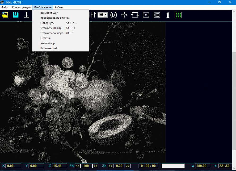

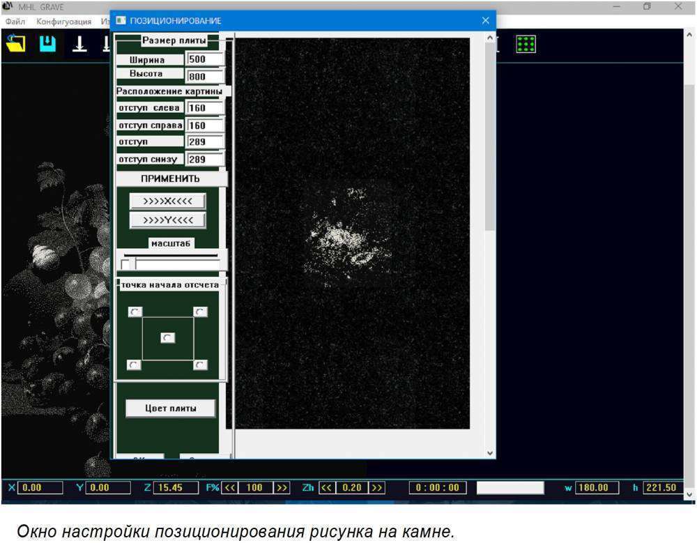

Mahshel Опубликовано 5 мая, 2021 Автор Опубликовано 5 мая, 2021 @Руслан Со станком Фрегат в деталях не знаком, кроме как, что он наиболее массивный. Утверждать, что с некачественного фото получиться что-то стоящее будет глупо, конечно его надо подготовить. Процесс подготовки и запуска гравировки, особо не отличается от существующих, он следующий: Открываем подготовленное фото (bmp) в нашей программе, задаем в всплывающем окне размер, шаг набивки, переходим в окно преобразования в битовый формат (есть два варианта). Выбираем режим, точечный или комбинированный. Есть возможность настройки группы полутонов по силе удара (так называемый эквалайзер с ползунками) Выставляем нулевую точку координат на камне, можно также открыть всплывающее окно позиционирования картинки на камне и задать нулевую точку там. Запуск команды сканирования. В всплывающем окне задается шаг сетки по Х и У, и предел глубины сканирования. Процесс сканирования занимает не более одной - двух минут. Запуск команды касание иглы. Станок автоматически определит точку касания иглы и обнулит координату Z. Запуск, команда старт. По этому поводу мы сделаем подробное видео. Иглы затачиваются. У нас гравировальные станки имеют следующие рабочие поля. 750х1300 и 750х1500 Размер 750мм обусловлен тем, что по ширине станка у нас собрана электроника. Так называемого ящика нет. На счет сервиса, конечно мы не можем похвастать нашими представителями во всех регионах, я думаю мы в начале пути. Гарантийные обязательства мы несомненно на себя берем. Сервис в любом случае будет, будь то обеспечение комплектующими, как и консультациями, по почте, по видео связи, вплоть до выезда на место. 5
