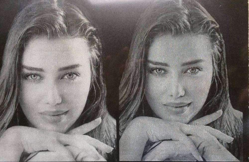

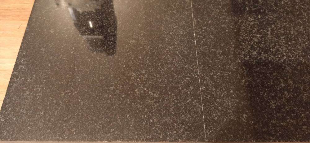

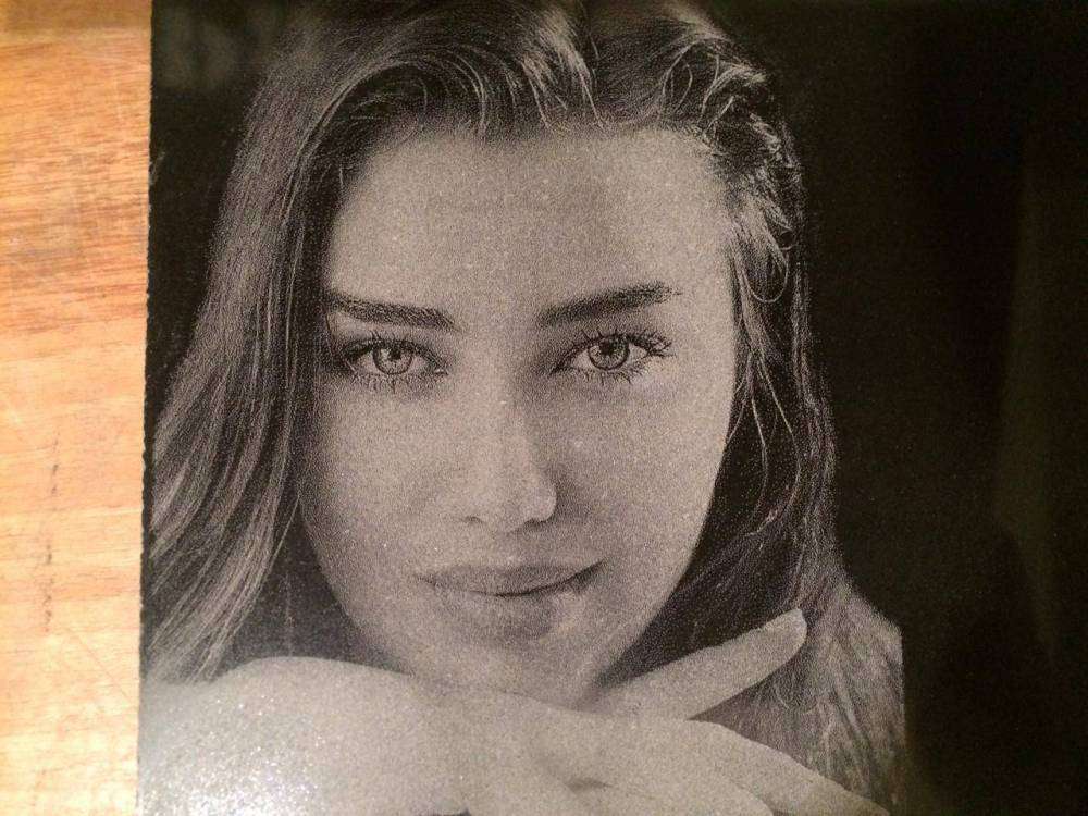

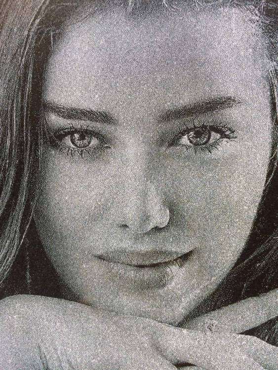

WERTY Опубликовано 13 июля, 2021 Опубликовано 13 июля, 2021 Я полос не вижу... вижу, что очень высветленный, тоже интересно на исходник посмотреть, это так станок не настроен или исходник с пересветами.
Mahshel Опубликовано 13 июля, 2021 Автор Опубликовано 13 июля, 2021 Возможность станка набить на камне шагом 0.15
WERTY Опубликовано 13 июля, 2021 Опубликовано 13 июля, 2021 Возможность - это хорошо, но на такую плотность нужно фото корректировать и станок настраивать... или, хотя бы, что-то одно точно) все же перебелено... нос, губы, особенно руки... да даже лоб стал плоский
Mahshel Опубликовано 13 июля, 2021 Автор Опубликовано 13 июля, 2021 Да, осветил, третий проход для такой плотности точек был лишний.
zelenok Опубликовано 14 июля, 2021 Опубликовано 14 июля, 2021 (изменено) 11 часов назад, Mahshel сказал: Вы о чем? Как меня жёстко подвела домашняя система отображения Прошу прощения за смуту Еле дотерпел до рабочего монитора, всё-же развидел полоски и прям на душе спокойней стало Изменено 14 июля, 2021 пользователем zelenok
ПавелСерп Опубликовано 14 июля, 2021 Опубликовано 14 июля, 2021 18 часов назад, Mahshel сказал: Набито на частоте 1000гц шаг 0.15 размер картинки 145х200мм что по времени получилось? 16 часов назад, Mahshel сказал: Возможность станка набить на камне шагом 0.15 Это не ретушь под станок- по этой причине и результат с нареканиями... сделай ретушь нормальную, выложи результаты... так больше вопросов чем ответов возникает но судя по тому что есть- полутона интересно переданы(мне зашло) при такой плотности точек интересно время исполнения... распиши поподробнее
Mahshel Опубликовано 14 июля, 2021 Автор Опубликовано 14 июля, 2021 (изменено) 42 минуты назад, ПавелСерп сказал: что по времени получилось? Это не ретушь под станок- по этой причине и результат с нареканиями... сделай ретушь нормальную, выложи результаты... так больше вопросов чем ответов возникает но судя по тому что есть- полутона интересно переданы(мне зашло) при такой плотности точек интересно время исполнения... распиши поподробнее По времени 23 минуты 4 минуты назад, Mahshel сказал: По времени 23 минуты Шагом 0,3 такого размера картинку набьет за 6 минут 4 минуты назад, Mahshel сказал: По времени 23 минуты Шагом 0,3 такого размера картинку набьет за 6 минут Набили в один проход Изменено 14 июля, 2021 пользователем Mahshel 4
ПавелСерп Опубликовано 14 июля, 2021 Опубликовано 14 июля, 2021 1 час назад, Mahshel сказал: По времени 23 минуты Шагом 0,3 такого размера картинку набьет за 6 минут Набили в один проход а можешь хорошую ретушь награвировать- если нету - могу скинуть....
WERTY Опубликовано 16 июля, 2021 Опубликовано 16 июля, 2021 Зря, Павел, так категорично... Я вижу, что станок не мертвый и будет жить и станет достойным конкурентом остальным, если с ним не будет так много проблем, как с выше упомянутым и будет хорошая тех. поддержка и сервис... Скорость - хороший и не маловажный показатель. По качеству, вам, действительно, нужно отгравировать хорошую ретушь, а не просто хорошее изображение. Только не знаю, на сколько хорошую вам прислал Павел)

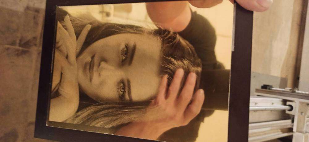

Mahshel Опубликовано 16 июля, 2021 Автор Опубликовано 16 июля, 2021 На днях, набью на карельце, у нас просто камня не было. Должны привезти. А пока можете оценить набивку на металле (композит зеркало золото)немного неудобно смотреть из за отражения. В живую смотрится лучше,чем на фото. 2 1
minus Опубликовано 16 июля, 2021 Опубликовано 16 июля, 2021 Ну да, ну да, это просто фото, так совпало. 3
Mahshel Опубликовано 16 июля, 2021 Автор Опубликовано 16 июля, 2021 6 минут назад, minus сказал: Ну да, ну да, это просто фото, так совпало. 😂
Soaring man Опубликовано 16 июля, 2021 Опубликовано 16 июля, 2021 2 часа назад, Mahshel сказал: А пока можете оценить набивку на металле Получилось хорошо, значит есть шанс что и на камне нормально можно. Но пока что мне не особо понравилось то что вы показывали на камне, возможно из-за неправильной настройки 2 часа назад, Mahshel сказал: На днях, набью на карельце Это еще надо уметь)

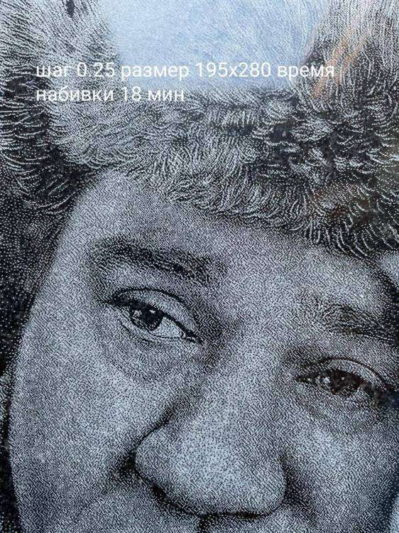

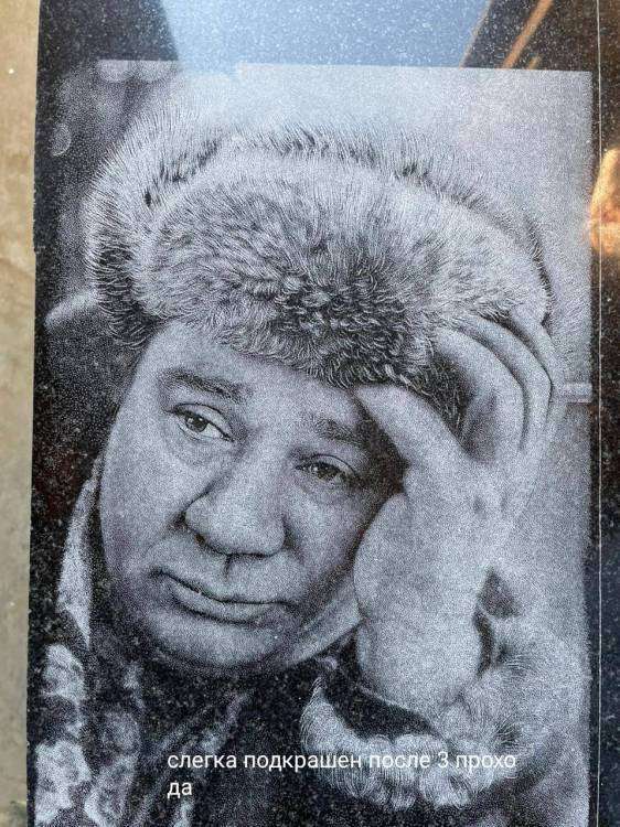

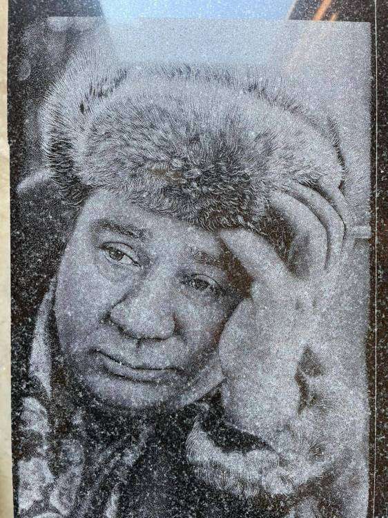

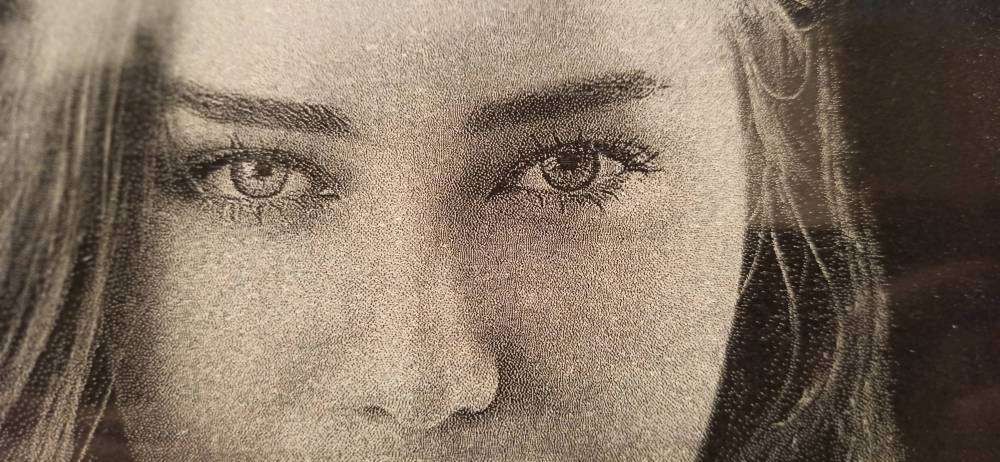

Mahshel Опубликовано 17 июля, 2021 Автор Опубликовано 17 июля, 2021 На карельском. Только что, Mahshel сказал: На карельском. Отдельная благодарность участнику форума под ником "Пилка" за предоставленную картинку. 6

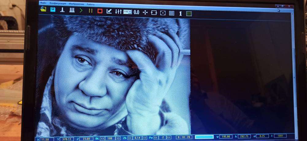

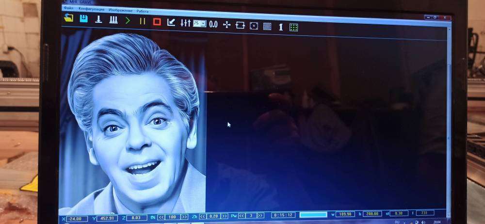

Mahshel Опубликовано 17 июля, 2021 Автор Опубликовано 17 июля, 2021 Райкина запустили на максимальной частоте 1200 Гц 2

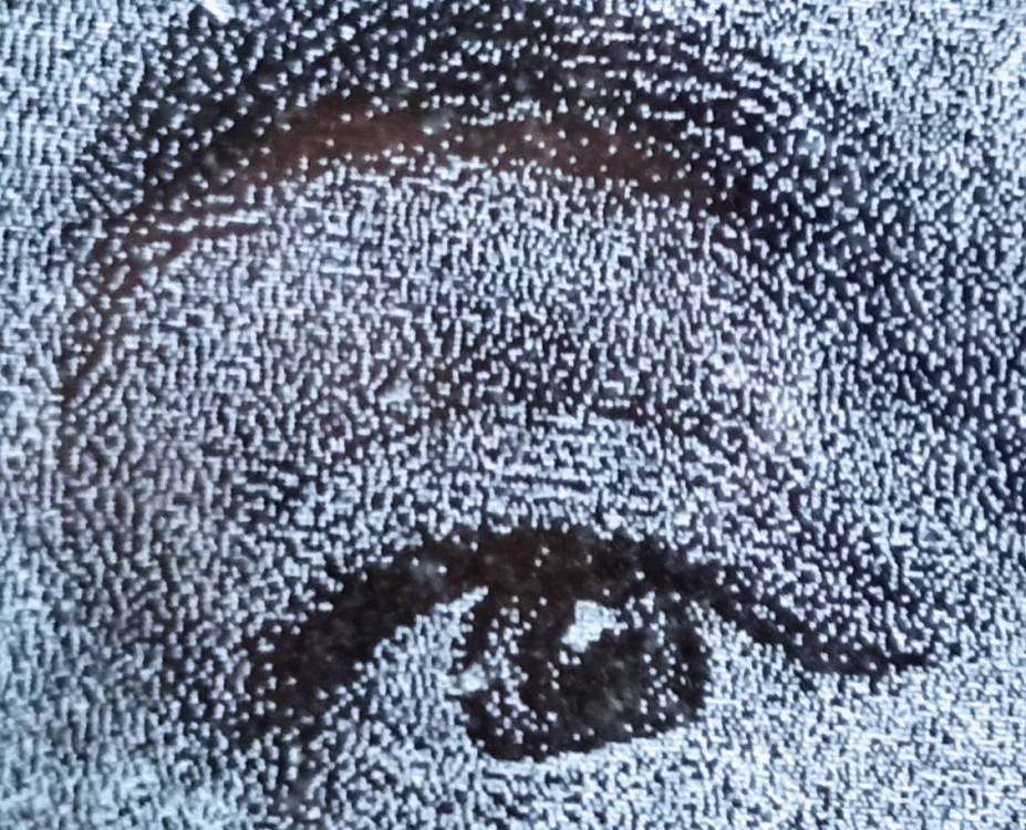

minus Опубликовано 17 июля, 2021 Опубликовано 17 июля, 2021 Райкина сфотографируйте поближе как Леонова , что бы битуху рассмотреть
Mahshel Опубликовано 17 июля, 2021 Автор Опубликовано 17 июля, 2021 В 17.07.2021 в 19:15, minus сказал: Райкина сфотографируйте поближе как Леонова , что бы битуху рассмотреть Завтра скину. Там в принципе тоже самое, что на Леонова. 1
minus Опубликовано 18 июля, 2021 Опубликовано 18 июля, 2021 18 часов назад, Mahshel сказал: приметно как тут 1
дедуля Опубликовано 18 июля, 2021 Опубликовано 18 июля, 2021 Чувствую хорошего конкурента для именитых брэндов. Станок действительно хорош. Ребятам придумавшим и воплотившим, РЕСПЕКТ! Уже подумываю новинку для след. года. Всем здоровья и творческих успехов и вдохновения. 1 5
ПавелСерп Опубликовано 20 июля, 2021 Опубликовано 20 июля, 2021 (изменено) Теперь Совсем другое дело,качество норм, скорость ацкая... Зачёт. И я не прикапывался, чисто по фактам оценивал... МОЛОДЦЫ Изменено 13 сентября, 2021 пользователем Руслан
