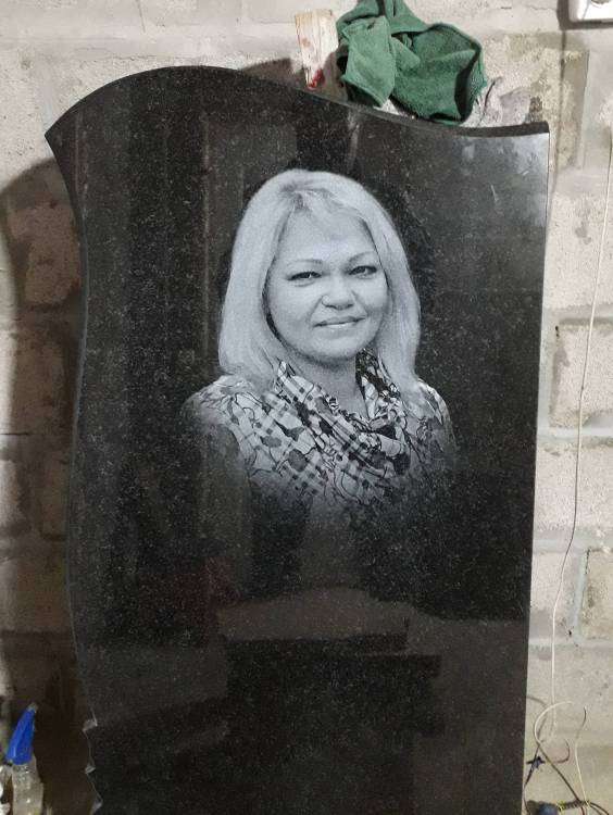

ibucov Опубликовано 29 мая, 2021 Опубликовано 29 мая, 2021 (изменено) у меня на амплитуде получается так первое фото это я делал ретушь как будто на камне второе фото двигаю ползунком гамма и чуток по отдельным тонам в камере рав на камне получается как на первом фото. Бывают плюс минус небольшие расхождения в зависимости от камня и состояния иглы. Амплитудный очень капризный режим. Точечный менее капризный и показатели гаммы не сильно отличаются от станка и ближе к цветовому профилю с гаммой 2,2 еще зависит от силы удара Нафига тогда мудрить с цветовыми режимами Изменено 29 мая, 2021 пользователем ibucov 1

basilok Опубликовано 1 марта, 2022 Опубликовано 1 марта, 2022 (изменено) @dolgo Почитай это, думаю что тут не плохо освещено. https://www.cambridgeincolour.com/ru/tutorials-ru/gamma-correction.htm Если хорошо понять суть вопроса, то станет ясно как заблуждаются люди , думая что сила удара иглы гравировального станка имеет линейную зависимость на восприятие воспроизводимой градации . Конкретнее : увеличивая линейно силу удара в диапазонах от 0 до 255, глаз равномерности в градиенте не увидит, так как софт станка не работает с гаммой, а линейно увеличивает силу удара и не более. Просто воспроизводит посланные на станок значения. Качество гравировки в первую очередь зависит от подготовленного файла. Выдача производителями станков 255 градаций серого с помощью линейного увеличения силы удара иглы, это фейк чистой воды. Изменено 1 марта, 2022 пользователем basilok 1 1
