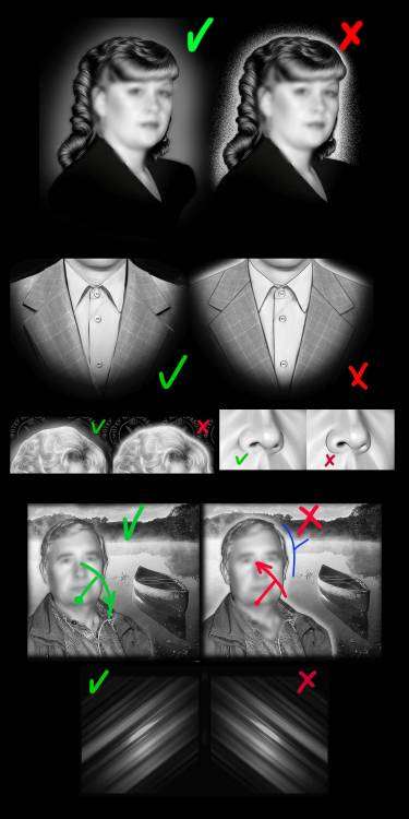

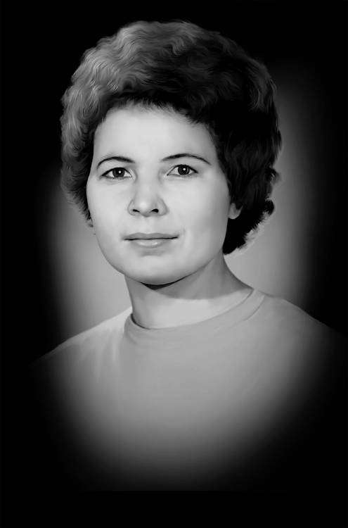

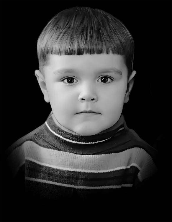

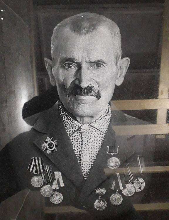

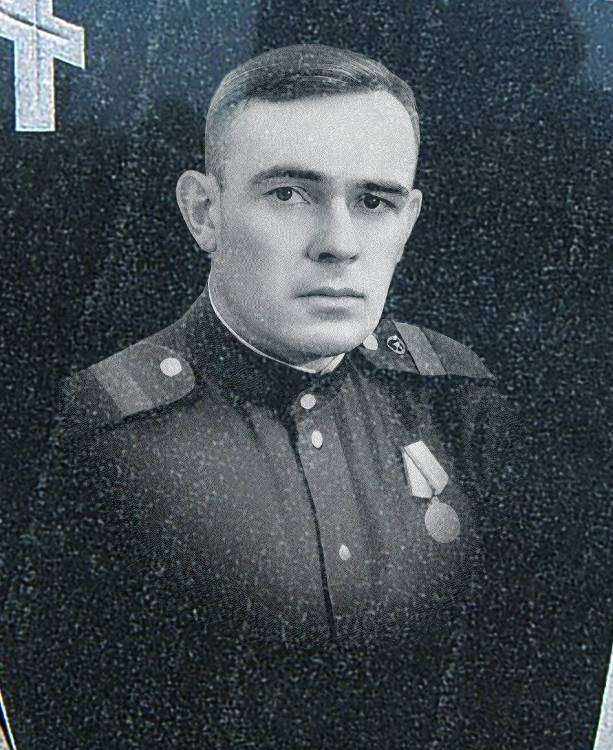

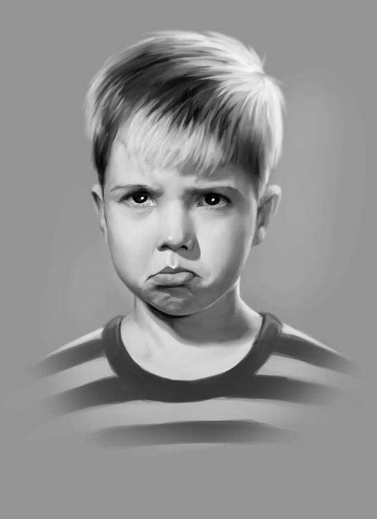

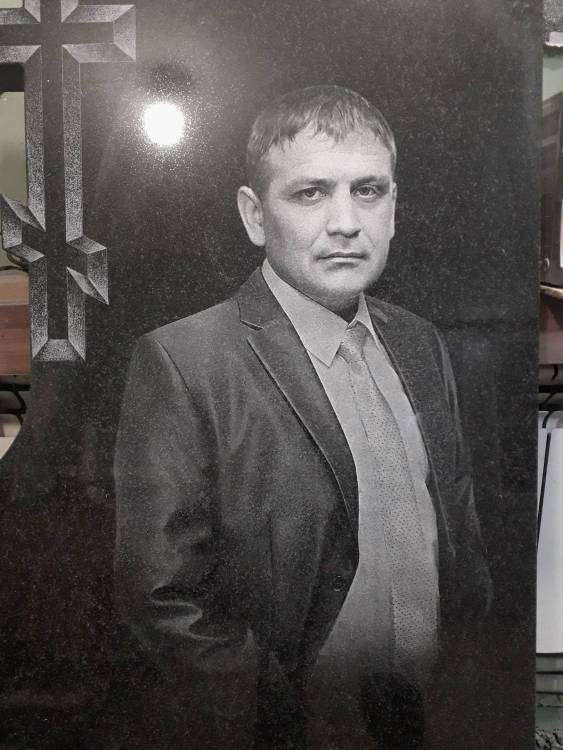

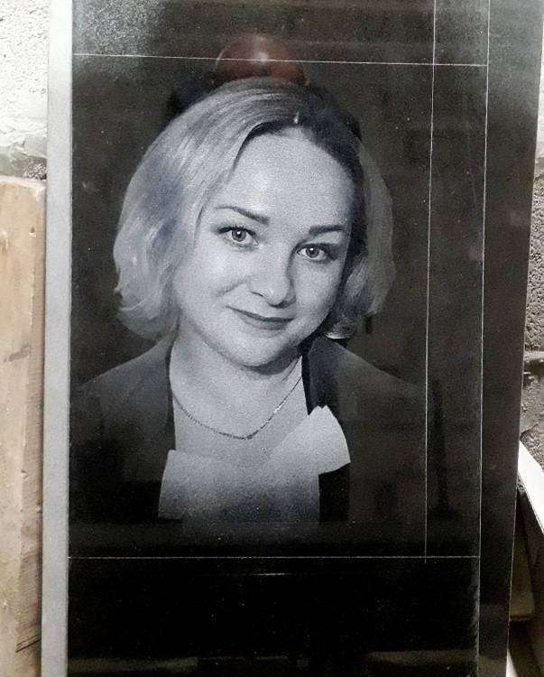

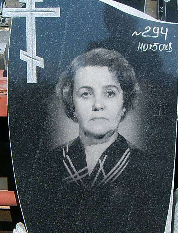

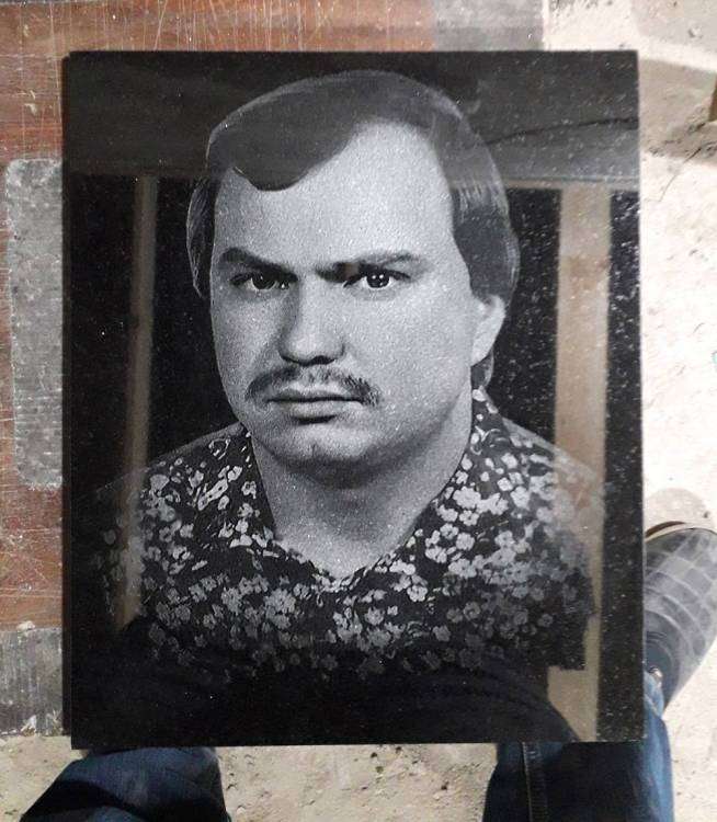

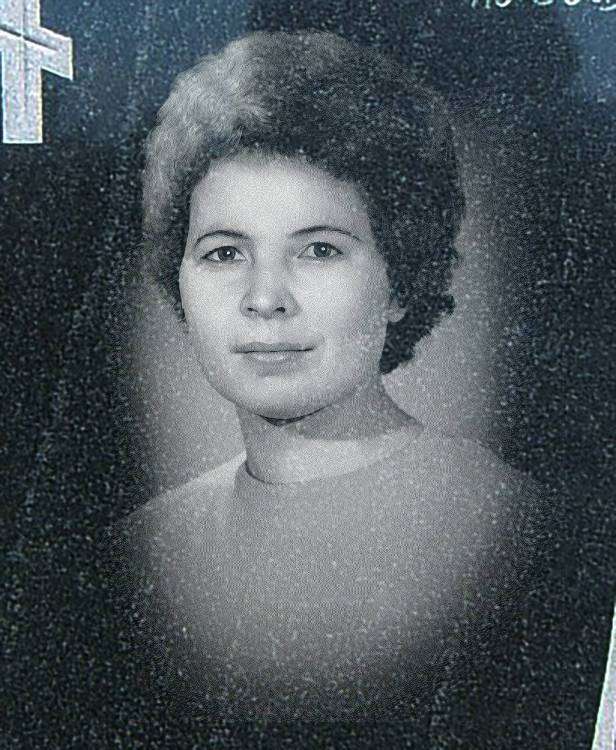

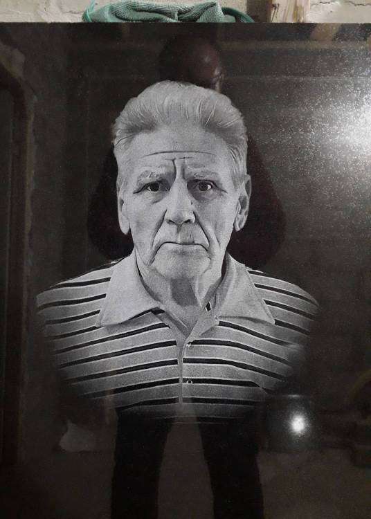

Популярный пост ibucov Опубликовано 7 октября, 2021 Популярный пост Опубликовано 7 октября, 2021 Ищу работу ретушером на постоянной основе. цена 700р за стандарт для связи в личку Есть опыт ручной гравировки, есть опыт работы оператором станка Есть возможность растрирования по своему алгоритму Есть возможность сделать полностью рисованный портрет в фотошопе, но уже по другой цене Есть возможность поменять немного стиль и подстроится под заказчика Есть возможность регулировании по тону, так чтобы на камне не вышел пересветленный или затемненный портрет что я делаю чтобы не было мультяшности(основное) примеры полностью рисованных портретов плюс полностью рисованный пиджак. Рисованный способ дает более равномерную пробивку в отличии от фактурного(текстурного) пиджака 9 1

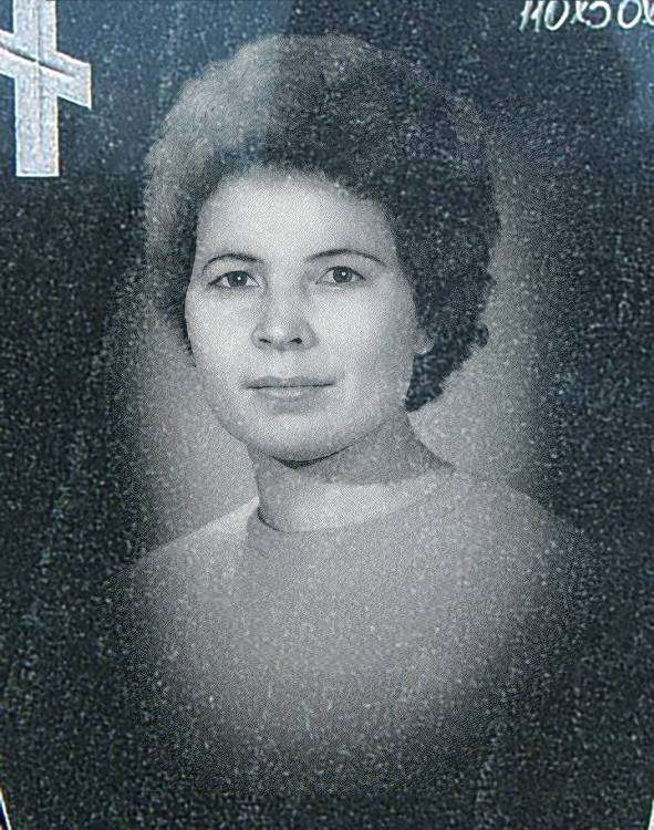

Популярный пост ibucov Опубликовано 9 октября, 2021 Автор Популярный пост Опубликовано 9 октября, 2021 (изменено) Изменено 9 октября, 2021 пользователем ibucov 9 1

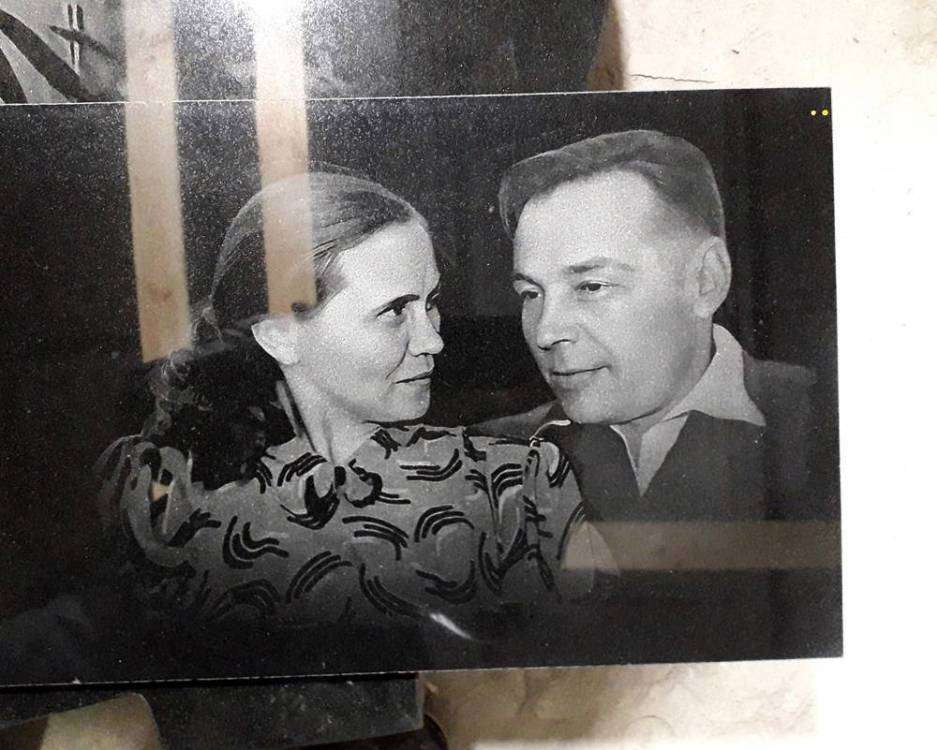

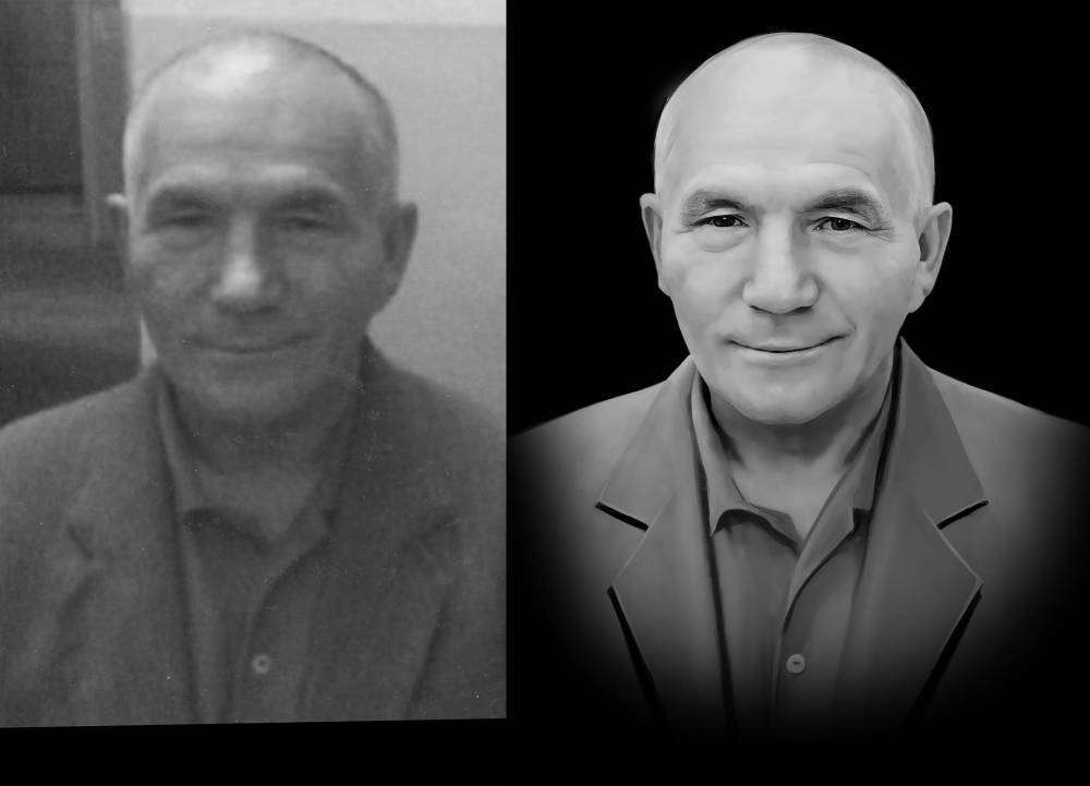

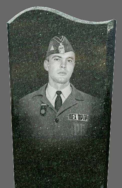

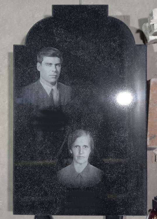

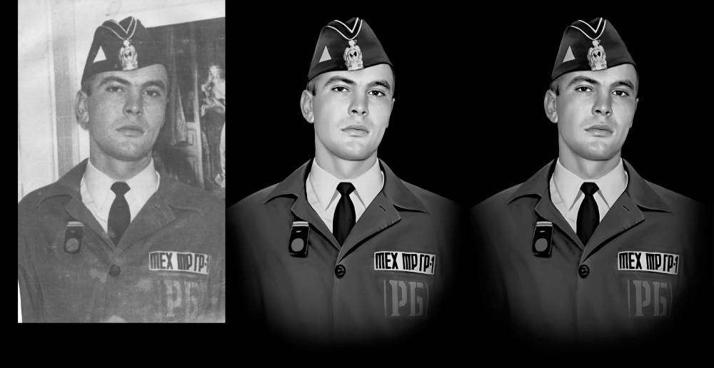

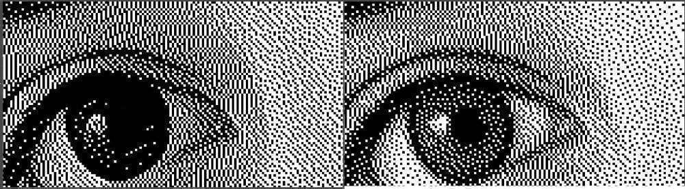

Популярный пост ibucov Опубликовано 9 октября, 2021 Автор Популярный пост Опубликовано 9 октября, 2021 (изменено) Можно посмотреть в фотошопе как приблизительно будет на камне в точечном режиме. Переводим ретушь в битовый формат(растрируем) и накладываем на фото памятника (нижний слой) в режиме наложения "замена светлым" или просто удаляем черные пиксели ретуши. Тот самый случай когда станок выдает идеальные белые точки Изменено 9 октября, 2021 пользователем ibucov 12 3

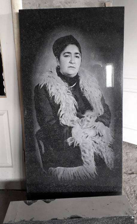

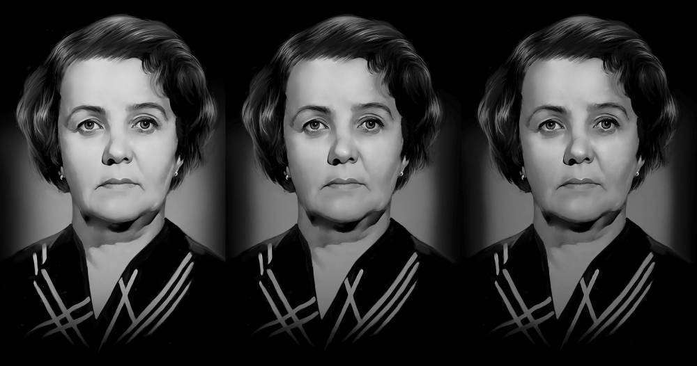

ibucov Опубликовано 17 октября, 2021 Автор Опубликовано 17 октября, 2021 Тон регулируется индивидуально к каждому станку, зависит еще какой режим используется, какая сила удара. Это все оператор делает, но могу и сам, мне нужен будет образец какую ретушь закинули в станок и что получилось на камне 3

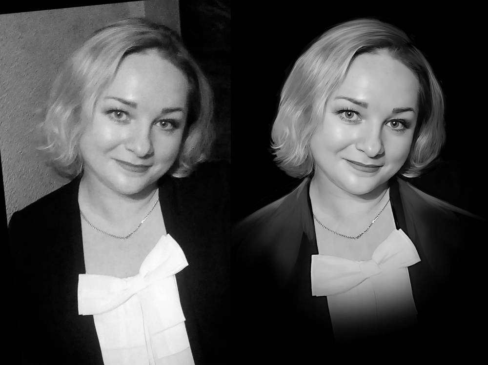

ibucov Опубликовано 20 октября, 2021 Автор Опубликовано 20 октября, 2021 (изменено) Хочу внести по больше ясности. Чтобы не было такого типа ваша ретушь нам не подходит потому что получился белый блин или наоборот негр)) У всех свои настройки, режимы, сила удара, угол заточки иглы, состояние ударного механизма итд по этому к каждому станку нужна своя ретушь по тону, яркости, контрасту иначе перебел или недобел на камне. Чтобы портрет не получился перебеленным или наоборот затемненным надо регулировать средним ползунком в уровнях(гамма коррекция) а потом уже по отдельным тонам в фильтрах камера рав кривые. Могу сам все это подогнать если будет образец ретушь плюс фото результата на камне. Второй вариант более точный. Я вам скидываю плагин фотошоп для растрирования, вы пред гравировкой пропускаете через этот плагин уже готовую ретушь по размерам и разрешению и закидываете в амплитудный режим, в конечном итоге вам остается всего лишь уловить максимальную силу удара получится точечный режим. Так же можно сделать комбинированный режим только тогда еще надо улавливать нижнюю силу удара. Все получится без провалов тонов. Тон регулирую сам Лучше конечно точечный режим, по моему мнению. Комбинированный или амплитудный лучше для станков с облегченным ударным механизмом типа Паннограф, Багус или еще Мастер(хотя и не облегченный). Миртелс и Сауно точно лучше точечный они плохо передают амплитуду(большой импульс) или комби с узким диапазоном силы удара. Кстати, точечный в Сауно не совсем точечный это комби с узким диапазоном амплитуды, по терминологии сауно точечный и битовый это разные вещи. Возможно в чем-то ошибаюсь, не все станки пробовал, сильно не ругайте)) В общем то все эти режимы не мое дело)) просто хочется чтобы результат был нормальный Изменено 20 октября, 2021 пользователем ibucov 4

ibucov Опубликовано 21 октября, 2021 Автор Опубликовано 21 октября, 2021 (изменено) Кому интересно, выкладываю файлы пропущенные через плагин растрирования . Они уже отрегулированы по тону и растрированы, остается закинуть в амплитудный режим(можно и в точечный) и регулируем верхнюю силу удара до тех пор пока не получится не пересветленный и не затемненный портрет, скорее всего придется увеличить силу удара. Важно, не трогаем ни разрешение ни размер картинки ни в фотошопе ни в ПО станка, картинки с разрешением 33,33 на см. размер 20х30см и фрагмент лица. Может показаться, что точки слишком крупные, особенно с таким маленьким портретом, тогда могу сделать с более высоком разрешением. Таким способом будет минимум провалов тонов, так как учитываю гамма коррекцию монитора, проверял на станке миртелс Прикрепил еще саму ретушь тоже скачать https://disk.yandex.ru/d/Nzi-EL8BwP6oNg https://disk.yandex.ru/d/QFic6O4ptVHL3w Пример регулировки по тону. Можно подстроится под любой станок, если ставятся адекватные показатели силы удара Изменено 21 октября, 2021 пользователем ibucov

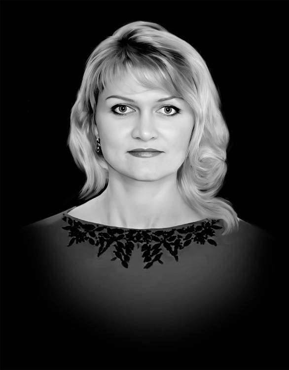

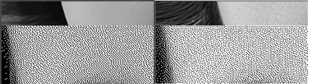

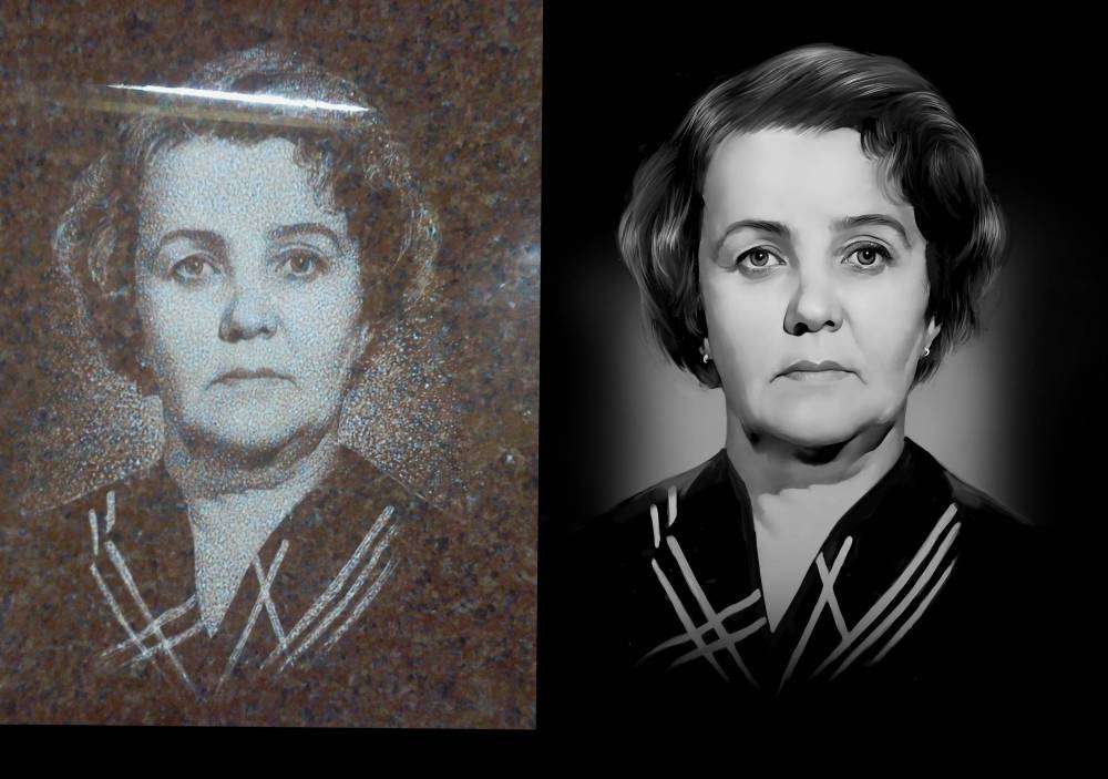

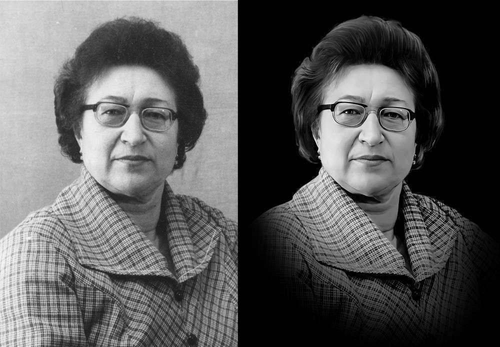

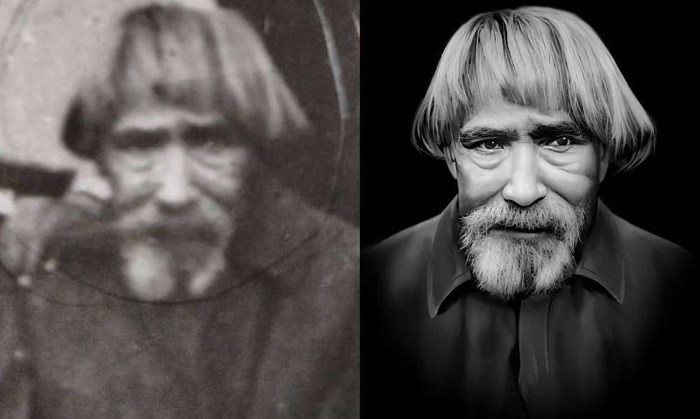

ibucov Опубликовано 8 ноября, 2021 Автор Опубликовано 8 ноября, 2021 Имитация гравировки 40 пикселей на см при стандартном размере головы. Наглядно. Лучше делать четкие края, равномерную кожу без текстуры без особой детализации, это дает соответственно четкие края, равномерность распределения точек и пробивки с минимальной грязью, упрощение картинки и ясность в деталях Лучше не делать расплывчатые края, текстуру кожи которая дает хаотичность точек, излишняя детализация тоже дает лишь грязь . Справа с просторов инета, слева сейчас обработал в шопе) Не знаю чья ретушь, нашел через яндекс, извиняюсь если кто узнал свою ретушь 6

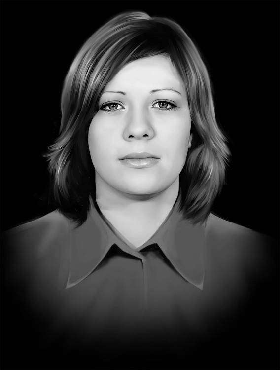

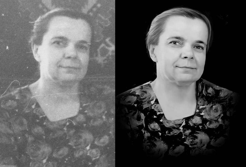

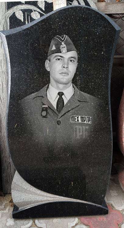

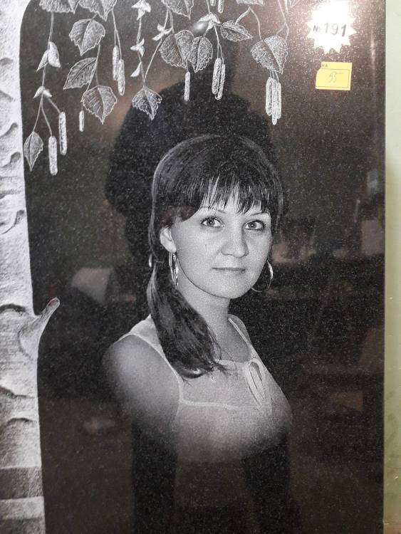

ibucov Опубликовано 17 ноября, 2021 Автор Опубликовано 17 ноября, 2021 еще парочку работ на паннографе. светотеневая ретушь чтобы работы как ручные казались) 7

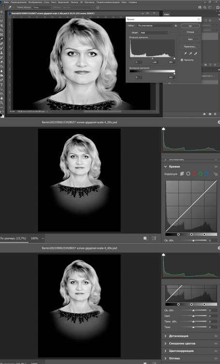

ibucov Опубликовано 5 декабря, 2021 Автор Опубликовано 5 декабря, 2021 (изменено) Чтобы отрегулировать по тону для своего станка в приоритете средний ползунок в уровнях, а потом уже по отдельным тонам в камере рав. Максимально уровни, минимально по отдельным тонам. Или все подгоняю сам если есть фото результата на камне. Почему именно средний ползунок в уровнях? Потому как это и есть гамма коррекция, а гамма коррекция это минимум провалов тонов Обращайтесь). Пока еще не полностью набрал себе заказчиков Изменено 5 декабря, 2021 пользователем ibucov 1
