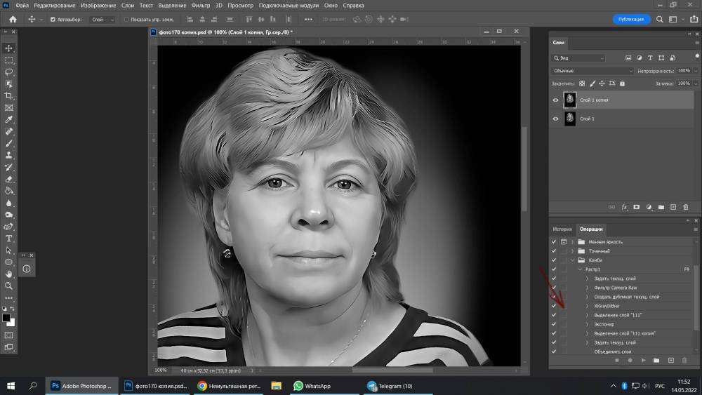

Комбинированный режим.  Есть три варианта "Растр1" горячая клавиша F9, "Растр2" F10, "Растр3 F11" . Первый ближе к амплитуде, третий ближе к точечному, второй что-то среднее. Работают и в градациях серого и в rgb. Слои должны быть объединены. Чем ближе к точечному тем легче попасть в тон с сохранением теней. Для лучшей точности по яркости и контрасту в фотошопе можно назначить цветовой профиль грей гамма 2,2. На недорогих офисных мониторах лучше ничего не трогать)  Все экшены с учетом гамма коррекции. На плохом камне разрешение лучше ставить по меньше и скорее всего "Растр3". Надо пробовать
Порядок действий. Обязательно устанавливаем плагин в архиве перетаскиванием файла в папку Plug-ins фотошопа. Далее устанавливаем сам экшен двойным щелчком. Далее готовим ретушь нужного размера и разрешения для гравировки, менять размер файла и разрешения нельзя после использования экшена. Далее регулируем ярк. контр. таким каким мы хотим видеть на камне(смотрим как будто на камне), не надо ни затемнять, ни высветлять. Далее регулируем яркость самых светлых участков на лице(это лоб или щеки, или нос) вызывая окно "инфо" в градациях серого делаем яркость около 20( в rgb около 210). Далее нажимаем нужную клавишу F и запускаем экшен(или запуск снизу вкладки "Операции). Файл готов для отправки в станок. Работаем с файлом только  в амплитудном режиме . На станке придется ловить силу удара, если светлые участки темные добавляем верхнюю силу удара, если темно серые тона(темные волосы например) плохо проявляются то прибавляем нижнюю силу удара. Если перебел то все наоборот. На всех трех экшенах сила удара приблизительно одинаковая
В архивах еще точечный экшен. Ранее уже выкладывал. Но сейчас уже немного переделал. Теперь идет без автотона, надо так же измерять вручную яркость светлых участков на лица, в градациях серого так же около 20.  Клавиша F8. Также нельзя менять размер картинки  после экшена. Режим куда закидываем любой, желательно  в амплитудный
Есть еще экшен для регулировки ярк и контр. Клавиша F7

можно сюда нажать и   пробовать разные алгоритмы растрирования, джарвис в том числе. По моим пробам sierra24A( что по умолчанию в экшене) лучше там более упорядоченный алгоритм. В полиграфии избегают упорядоченности из-за муара, но на камне этого не будет
Для паннографа эти экшены не совсем подходят, из-за строчности и не точности механики
Для лазера пойдет точечный

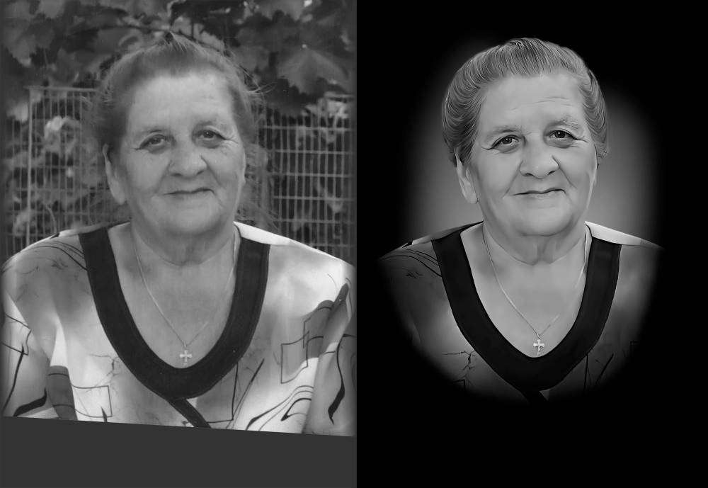

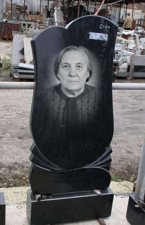

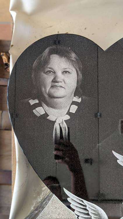

по вышеописанному способу "Растр2" F10

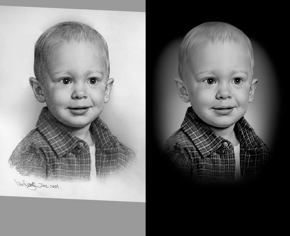

Возьму одного заказчика
в файле есть 2 слоя по яркости, есть еще затемненный. Светлый(ближе к оригиналу) для показа клиентам, что повышает сдаваемость ретуши
Плюс далеко от оригинала не ухожу) Итого сдаваемость 99%  без доработки

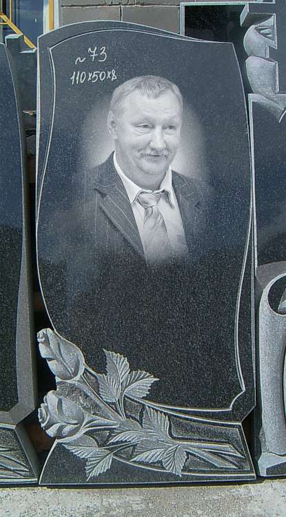

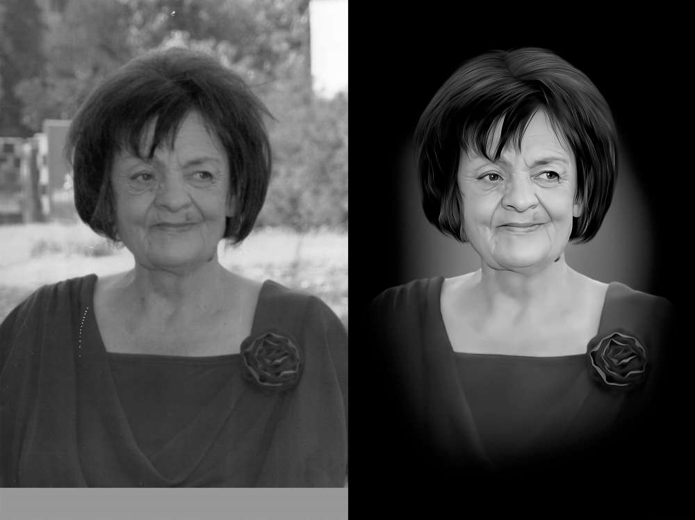

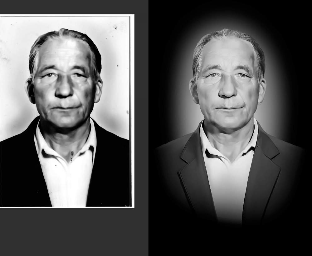

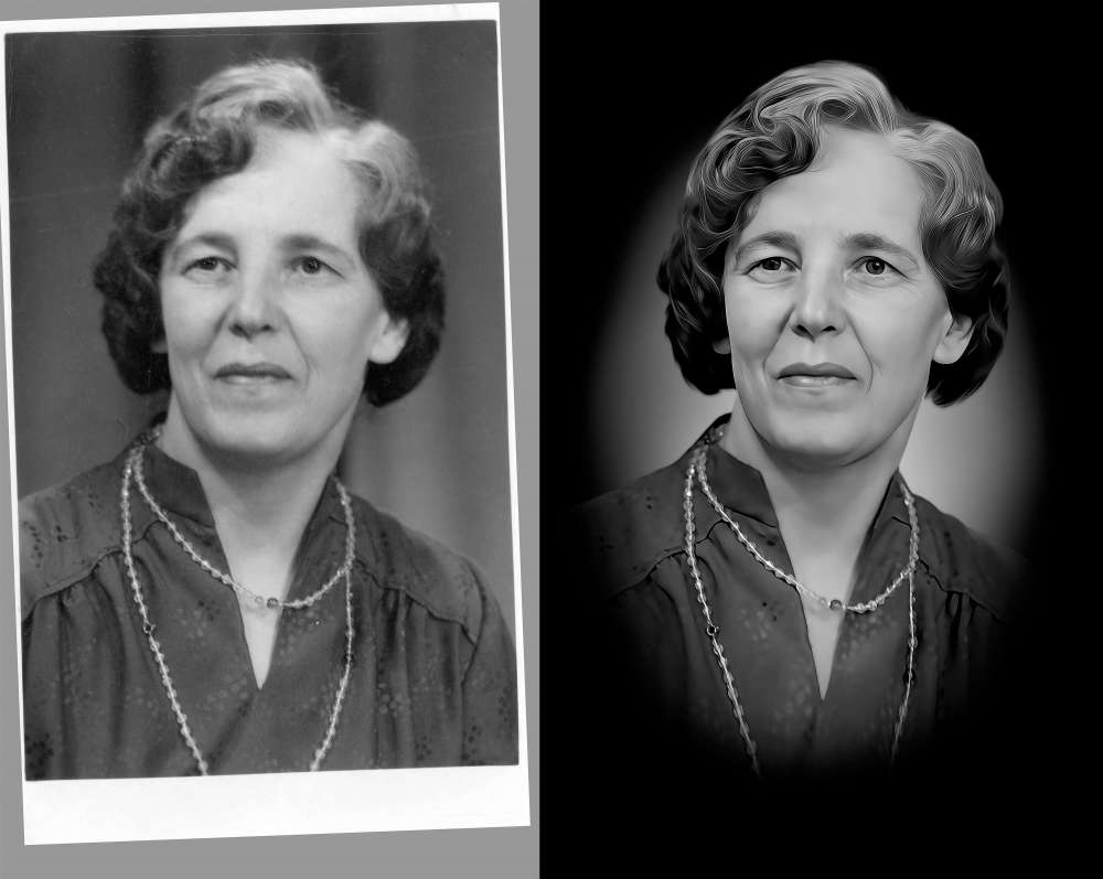

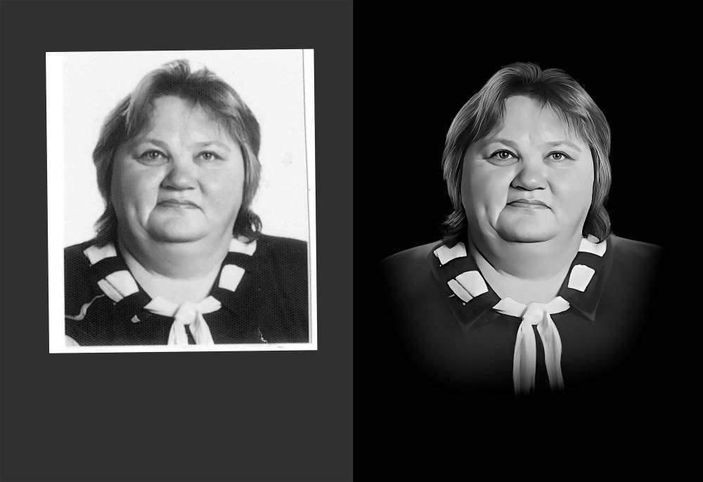

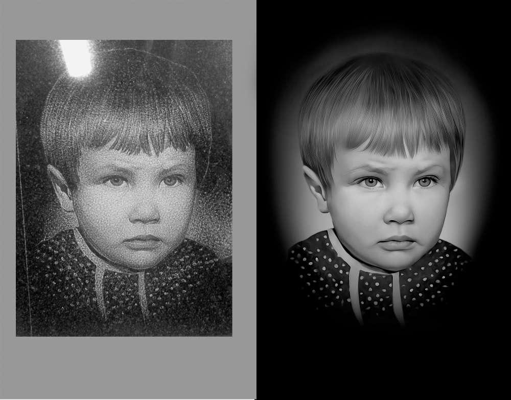

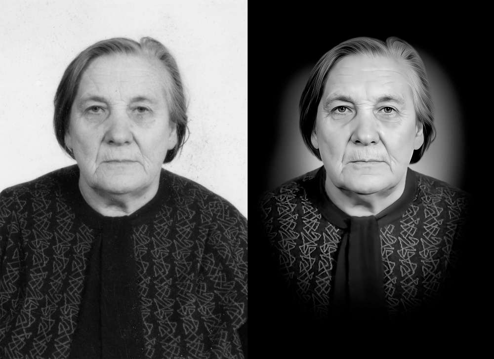

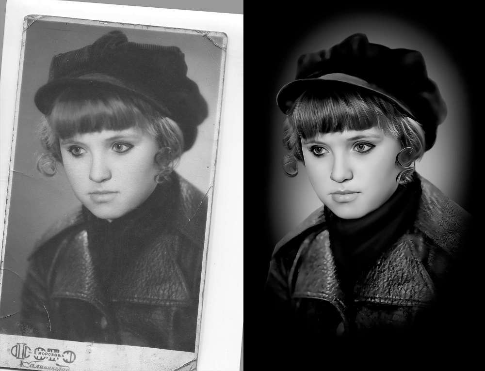

немного готовых работ
Изменено пользователем ibucov

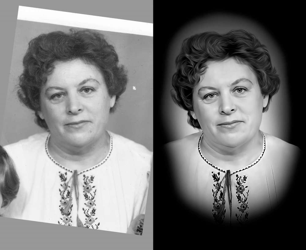

ретушь с ручной дорисовкой

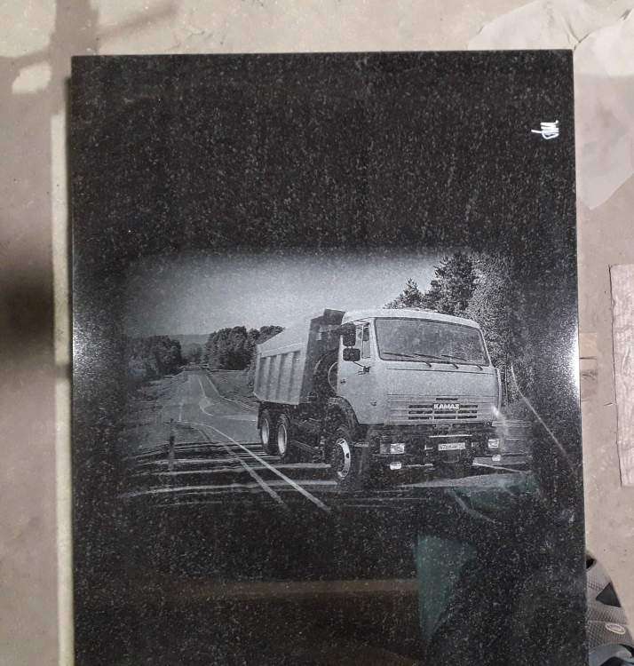

рисунок в фотошопе

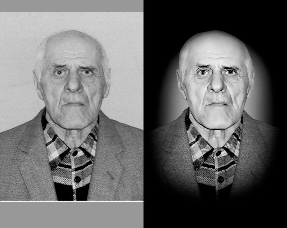

На месте не стоим) Изменились фильтры для работы с волосами, обновились и фильтры для работы с лицом и одеждой
Выше выложены лица с нормальной яркостью для показа для клиентов плюс для некоторых станков типа паннограф, есть еще слой с затемнением для гравировки станков типа сауно.

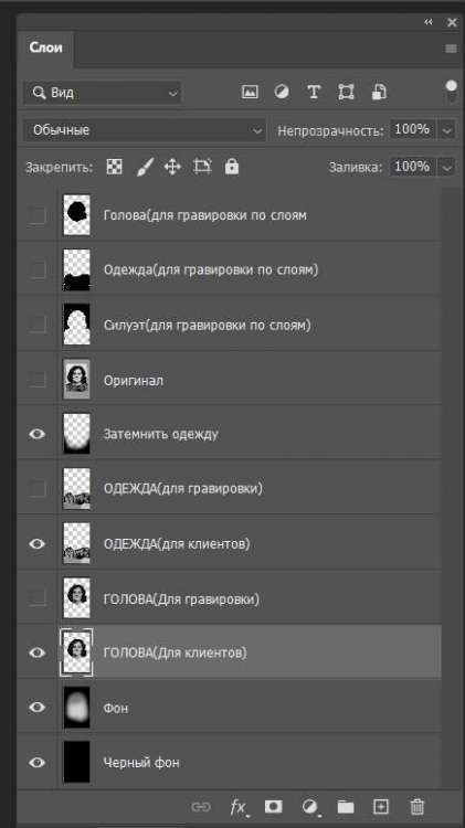

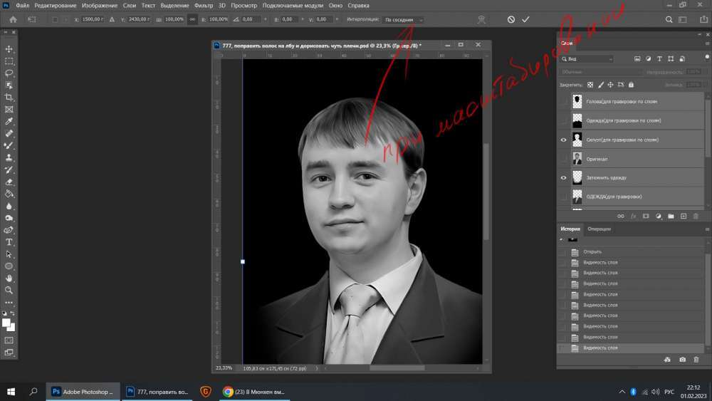

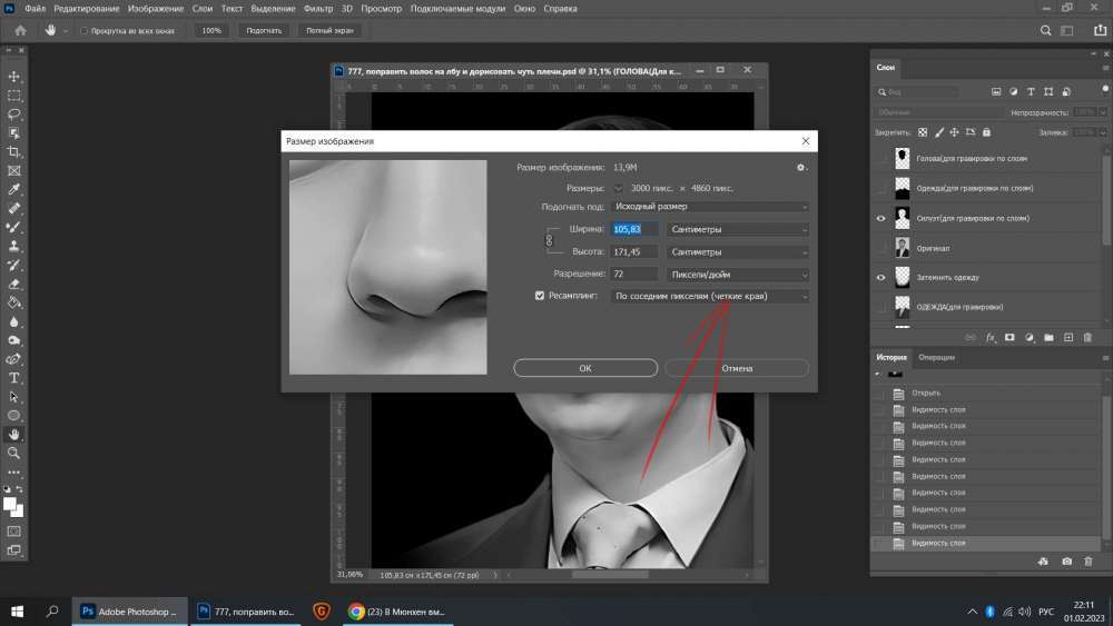

Добавились слои для послойной гравировки. Таким образом можно, допустим,  пустить слой «фон» или «голова» отдельным проходом. Для того чтобы все это сработало без косяков, надо сделать следующие установки в фотошоп(прикрепил). После этих установок не будет и серых пикселей по краям(как рамка) после масштабирования и изменении разрешения. Слои можно масштабировать сразу несколько выделяя их нажатым ctrl или выделить все нажатием alt+ctrl+A  Все эти настройки для послойного гравирования, только на этот случай, так лучше ставить на «автоматически»

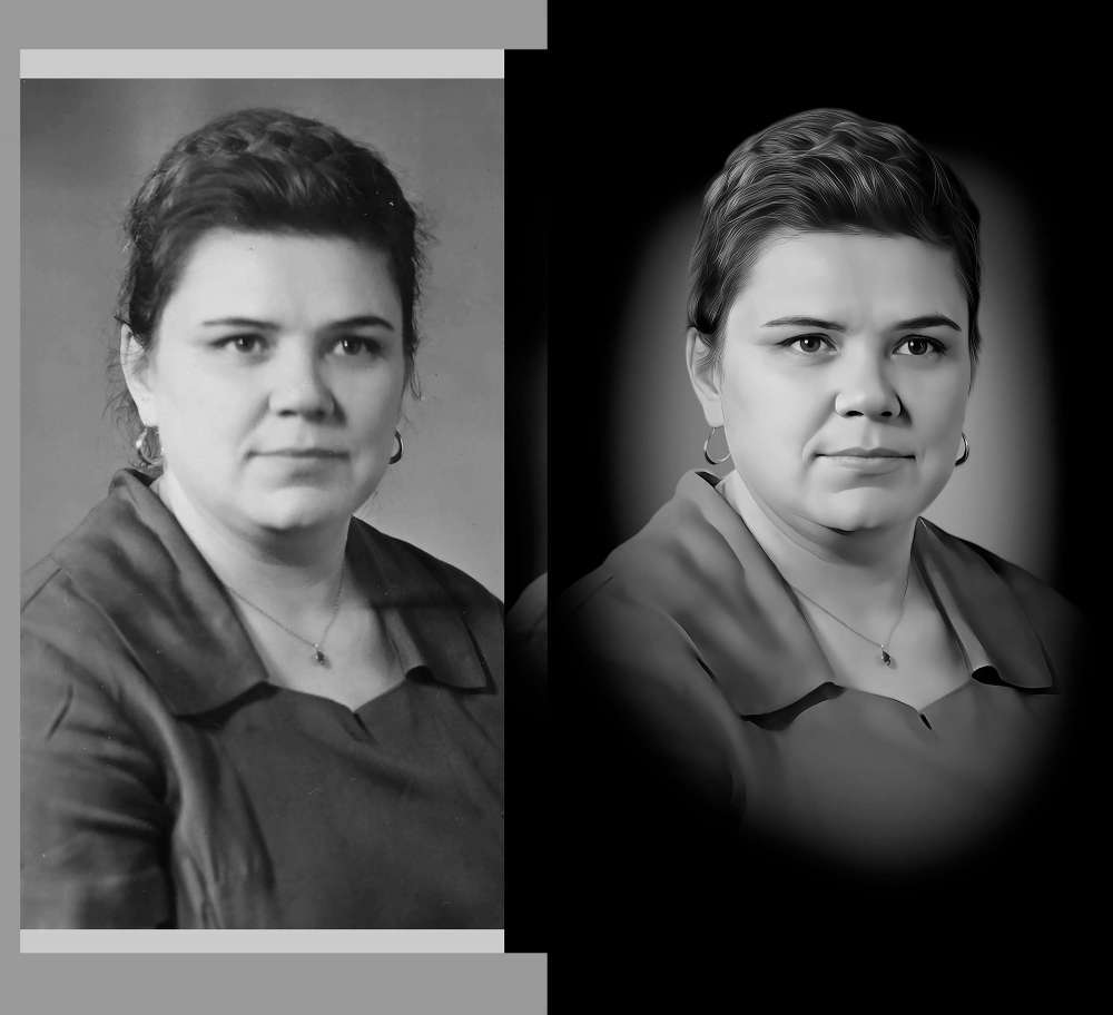

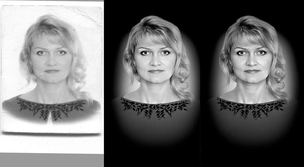

слой для клиентов и слой для гравировки, плюс регулировки оператора индивидуальные
ретушь подойдет и для лазера

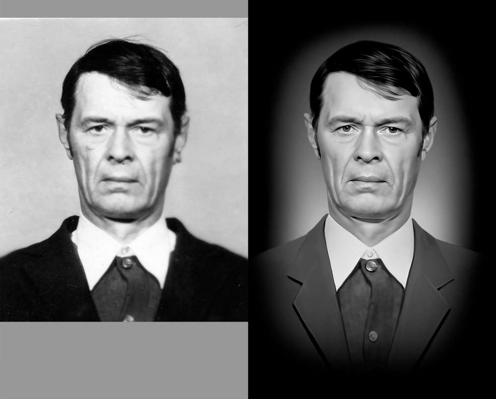

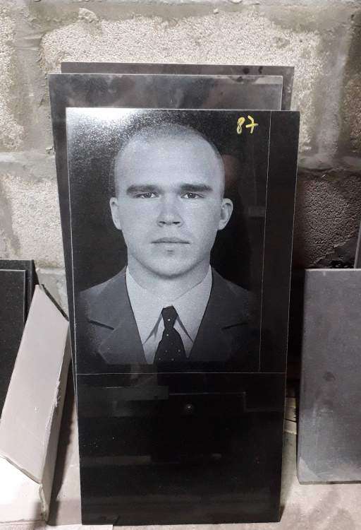

наложение в фотошопе, ранее писал в теме как это делается

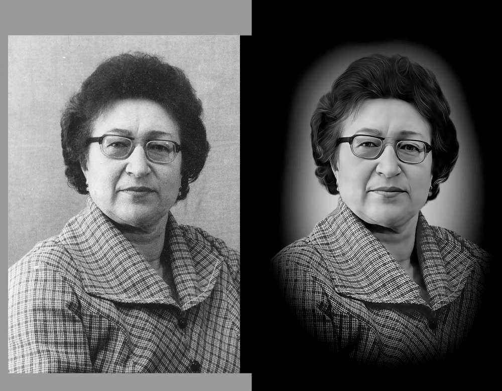

ретушь из рисунка и из гравировки
