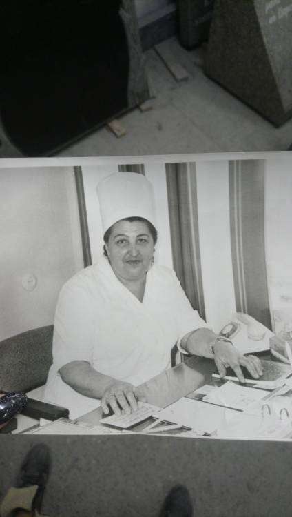

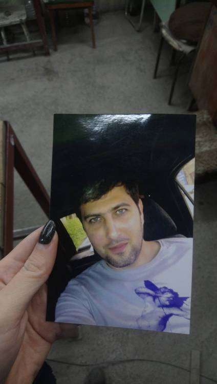

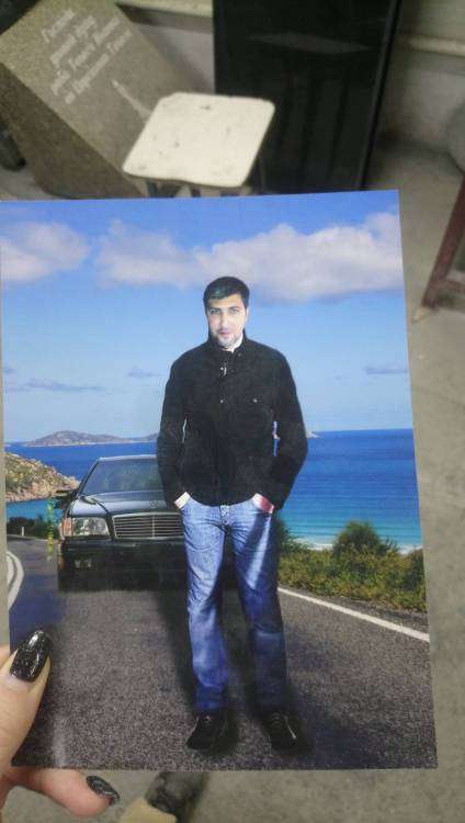

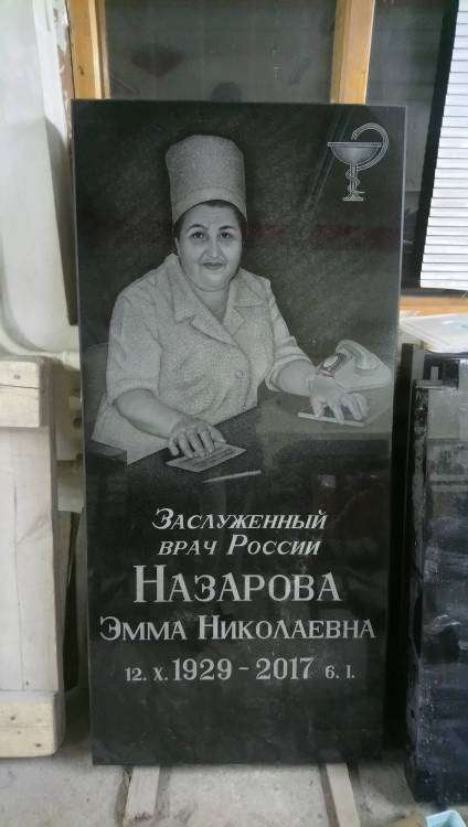

Нужен совет профессионалов, 2 памятника - один заказчик. Принимали без моего присутствия к сожалению, позвонили сказали не понравился ни тот ни другой. Я в замешательстве. Всегда стараюсь, никогда не делаю "на отвали", обидно до слез.
Парня рисовала с жутко отфотошопленной фотографии, лепили из кусков буквально, лицо с одной, тело с другой и т. д.
Женщина по фото с нормальным качеством.
Подскажите, что не так?

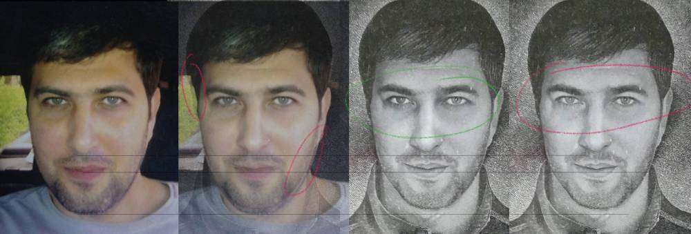

@А. LexyБеглый взгляд не профессионала. Исправить пересветлённые тени будет непросто, на некоторых фрагментах даже невозможно. Есть ошибки в геометрии.
Отсюда идёт потеря объёма и соответственно потеря сходства с оригиналом. Может лучше переделать?

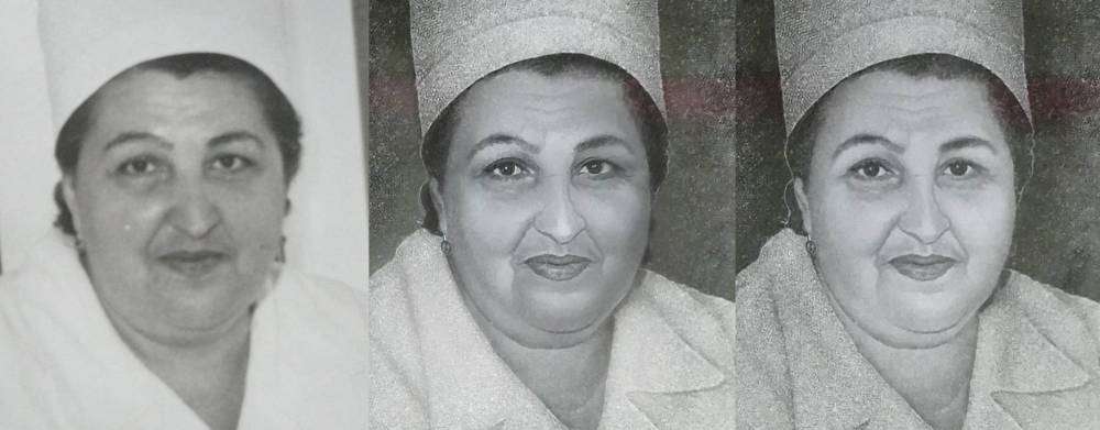

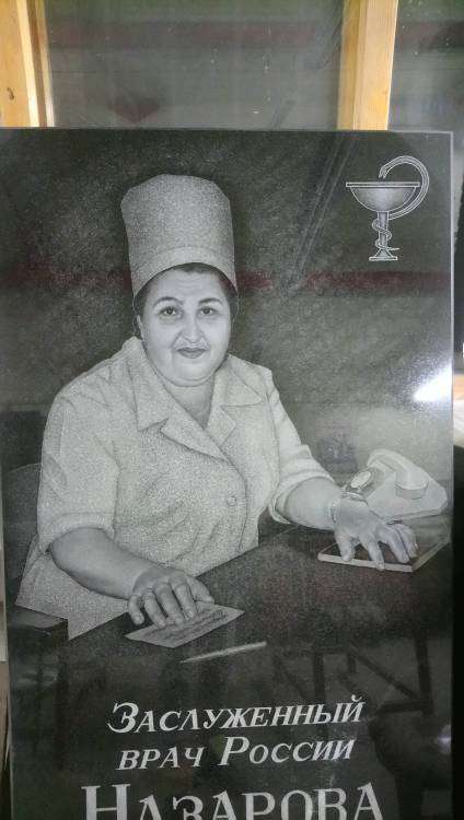

Да нормальные как бы ,только нормальность разная бывает. И как-бы не страшно,что вокруг мед.колпака чёрный ореол(то искры, то чёрный) ведь и то и другое плохо. И не страшно что волосы у женщины одной тональности с фоном, и кисти рук как сардельки, и у халата форма неопределённая и с направлением света вопросы. Халат- одно,колпак -другое,лицо-третье.
Получается лебедь, рак и щука)

тот самый случай когда не глаза, нос и губы, а щеки. Общая светотень. Очень частый случай, но почему-то всегда ошибки ищут нос, глаза, губы
Ну да, про общий объём забывается.

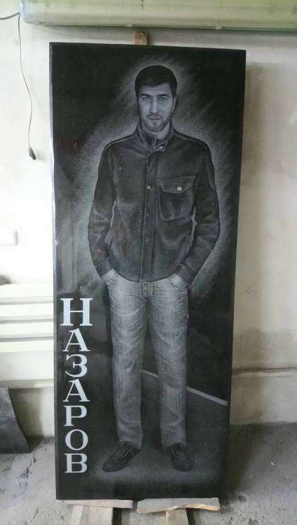

@Евгений Анатольевич спасибо за ответы. Портреты принимались как я писала без моего присутствия, в пятницу я с ними лично встречаюсь, будем что то думать. как я поняла конкретных претензий конечно же нет (как всегда), просто не похожи. У парня говорит глаза были большие, а тут маленькие, и прищур не тот. А про женщину меня вобще добило: говорит "она тут как птичка, и руки как когти" 🤪🤪🤪
Может и правда перебелила, но это потому что последние 2 месяца у всех был вопрос: а че они такие тёмные?
Решила делать ярче

@А. Lexy С тенями ОСТОРОЖНЕЕ! Есть опасность забелить в мурзилку напрочь))) С кистями рук требуется проработка свето-теневых плоскостей и тогда они перестанут быть сосисками (птичьими когтями или ещё чем нибудь)

  Сейчас открою в ф\ш, посмотрю, но по поводу рук, мне кажется вам они понравятся больше в ином исполнении. Вам есть к чему стремиться!

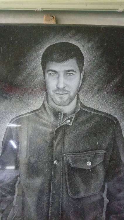

По поводу памятника с парнем . Излишняя детализация всего, рубашка должна быть темным, цельным пятном. Фон лучше был бы белым до краев, чем полосатый.
Франкенштейн тема для мастеров. А  у женщины нарушено восприятие тональности лица, смуглость должна быть передана.
Изменено пользователем Акула
     @А. Lexy     Да, фон у парня как-то не в тему порван, помягче надо бы...   Вот, по его портрету "видения". Прищур и размер глаз достигается не только геометрией, но и изменением тональности и контрастности. Остальные "косяки" должны быть понятны даже без комментариев ( как видите, все исправить невозможно:dontknow:)

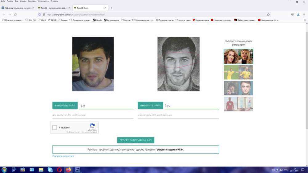

Зачем так изгаляться ??? Все гораздо проще. Не только тебе, а и другим теоретикам..........Сложно переубеждать человека который имеет своё субъективное мнение и опыт. У каждого свое восприятие и свой жизненный опыт. Отдадимся в руки софту по распознаванию людей . Думаю результат видишь сам. Мышкой щелкни по изображению. На мой взгляд результат очень даже хороший.:hi:
