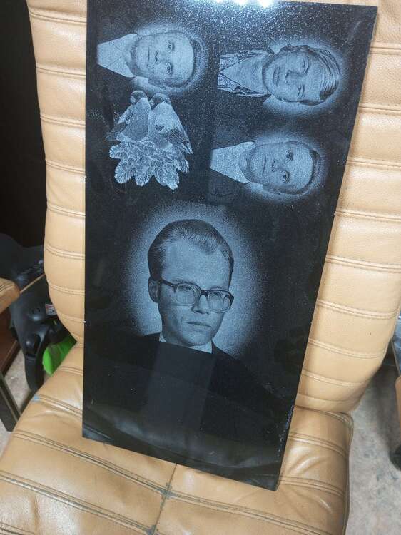

Калуга Опубликовано 13 сентября, 2024 Опубликовано 13 сентября, 2024 Не отшлифовать, а отполировать. Да, можно. В 13.09.2024 в 09:40, SweetMel сказал: там и ретушь отвратная Показать По сравнению с гравировкой ретушь сделана болеее-менее. 1
Mtaba Опубликовано 13 сентября, 2024 Опубликовано 13 сентября, 2024 В 13.09.2024 в 09:51, Калуга сказал: Не отшлифовать, а отполировать. Да, можно. Показать А результат намного лучше будет и сколько оптимально проходов надо? Камень - китайский гранит, а станок похоже Панограф.
zelenok Опубликовано 13 сентября, 2024 Опубликовано 13 сентября, 2024 В 13.09.2024 в 09:00, Mtaba сказал: Оказывается установщик памятника не совсем разбирается в с гравировке. Показать Странно что установщик вообще рядом с гравёрным станком находится В 13.09.2024 в 09:48, Mtaba сказал: то лучше будет? Показать Лучше всего сменить мастерскую и принимать решение размещения заказа только после осмотра качества гравировки готовых реальных заказов 2 2
Калуга Опубликовано 13 сентября, 2024 Опубликовано 13 сентября, 2024 (изменено) Тут многое зависит от состояния иглы, уровня оператора... Короче много факторов. Панограф - не лучший станок. Китайский камень очень разный. Есть прелесть, а есть откровенное *****. В 13.09.2024 в 10:11, zelenok сказал: Странно что установщик вообще рядом с гравёрным станком находится Показать Просто он (видимо) универсал. И швец и жнец. Изменено 13 сентября, 2024 пользователем Калуга 1
Mtaba Опубликовано 13 сентября, 2024 Опубликовано 13 сентября, 2024 (изменено) В 13.09.2024 в 10:14, Калуга сказал: Тут многое зависит от состояния иглы, уровня оператора... Короче много факторов. Панограф - не лучший станок. Китайский камень очень разный. Есть прелесть, а есть откровенное *****. Просто он (видимо) универсал. И швец и жнец. Показать Он сам все делает с помощником. Иглу новую ставит. По поводу гравировки и количестве проходов я ничего не знал (как и он видимо), вот и обратился к нему. Результаты гравировки на одном памятнике мне показались приемлемыми, там хоть лица были различимы по сравнению с моим случаем. У него в мастерской еще гравировка портретов на плитке есть, там тоже вполне нормально, хотя не так детализированно, как в примерах на данной ветке. Изменено 13 сентября, 2024 пользователем Mtaba
a_chigincev Опубликовано 13 сентября, 2024 Опубликовано 13 сентября, 2024 В 13.09.2024 в 10:24, Mtaba сказал: еще гравировка портретов на плитке есть Показать На плитке все в полоску ,такая себе гравировка, на ретуши ,вы на руку то смотрели? Вернее на пальцы!
Mtaba Опубликовано 13 сентября, 2024 Опубликовано 13 сентября, 2024 Довольно близко к оригиналу. Если только средний палец совсем убрать, который выбивается. Да и при таком качестве гравировки пальцы это не главное. 1
Калуга Опубликовано 13 сентября, 2024 Опубликовано 13 сентября, 2024 Mtaba, если удастся вернуть деньги - закажите памятник в другом месте. Здесь Вам вряд ли лучше сделают. 1 1
Mtaba Опубликовано 13 сентября, 2024 Опубликовано 13 сентября, 2024 Я уже часть суммы отдал за установку площадки и камень. Он площадку установил. Отдельно гравировкой у нас вроде никто не занимается, только вкупе, да и полировка одной стороны стоит 6 тыс. р., как он сказал. Вторую, где рисунок, тоже хотелось бы переделать.
a_chigincev Опубликовано 13 сентября, 2024 Опубликовано 13 сентября, 2024 В 13.09.2024 в 15:07, Mtaba сказал: Отдельно гравировкой у нас вроде никто не занимается Показать Как вариант можно керамику заказать, врежет ее , раз портрет не может нормально сделать 1
SweetMel Опубликовано 13 сентября, 2024 Опубликовано 13 сентября, 2024 В 13.09.2024 в 15:07, Mtaba сказал: Я уже часть суммы отдал за установку площадки и камень. Он площадку установил. Отдельно гравировкой у нас вроде никто не занимается, только вкупе, да и полировка одной стороны стоит 6 тыс. р., как он сказал. Вторую, где рисунок, тоже хотелось бы переделать. Показать ну полировка в любом случае за счет компании должна делаться а не за ваш! 1
Alexey Опубликовано 13 сентября, 2024 Опубликовано 13 сентября, 2024 В 13.09.2024 в 09:04, Калуга сказал: 2 и 3- й раз он уже не сможет пройти - потерял "0" точку. Показать руками можно доделать я не сказал бы что портрет испорчен 1
a-revus Опубликовано 13 сентября, 2024 Опубликовано 13 сентября, 2024 Пришли знатоки станочники, напугали Mtaba, как всегда закидали какахами чужую работу. Обычный гравер, умеющий работать руками доделает эту станочную работу и будет хороший портрет 2
Калуга Опубликовано 14 сентября, 2024 Опубликовано 14 сентября, 2024 В 13.09.2024 в 15:49, Alexey сказал: руками можно доделать я не сказал бы что портрет испорчен Показать Он не испорчен. Он недоделан. Согласен, что можно вручную доработать, но из высказываний топикастера понял, что в этой мастерской, где он заказывал, просто не умеют этого делать. В 13.09.2024 в 18:42, a-revus сказал: Пришли знатоки станочники, напугали Mtaba, как всегда закидали какахами чужую работу. Обычный гравер, умеющий работать руками доделает эту станочную работу и будет хороший портрет Показать Там, где он заказывал нет того, кто бы доработал. Можно, конечно забрать памятник и поискать доработчика. Но это лишние заботы. Кому они нужны? Сейчас привыкли всё получать в одном окне. 1
a_chigincev Опубликовано 14 сентября, 2024 Опубликовано 14 сентября, 2024 В 13.09.2024 в 18:42, a-revus сказал: как всегда закидали какахами чужую работу Показать В нормальной конторе такое бы вообще не стали заказчику показывать, или сразу на переполировку , или доработать, а ему как конечный результат преподносят. 1 1 1
zelenok Опубликовано 14 сентября, 2024 Опубликовано 14 сентября, 2024 В 13.09.2024 в 18:42, a-revus сказал: напугали Mtaba Показать Дык он изначально мучается сомнениями, причём обоснованноИ чо тут пугаться, если хозяин-барин ему тупо не нравится исполнение Предложение доработать вручную силами цеха вероятно просто нереально, но хозяину нужно как-то искать компромиссы, возможно при этом придётся перешагнуть через собственные устои. Вариант с отказом от стелы не стоит скидывать со счетов, когда всё остальное смонтировано и оплачено это проще всего
Vadik Опубликовано 14 сентября, 2024 Опубликовано 14 сентября, 2024 При достаточном опыте, можно и второй раз под станок закатить и доделать. А так, да, либо доделать, либо на полировку, бывает, все косячат. Если мне не нравится результат, клиент этого не увидит.
