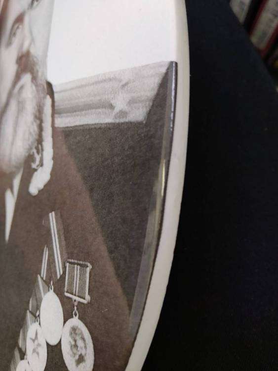

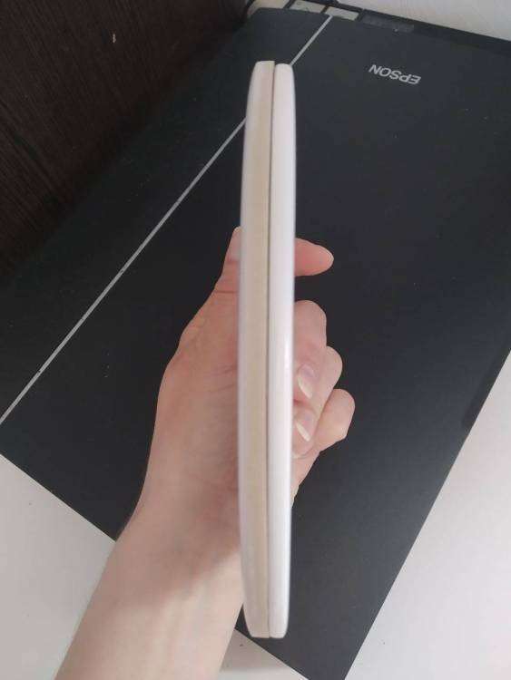

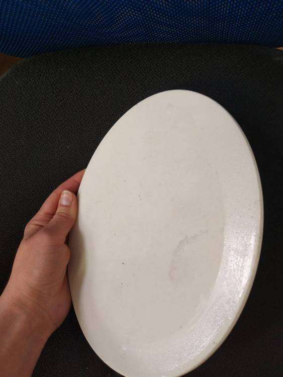

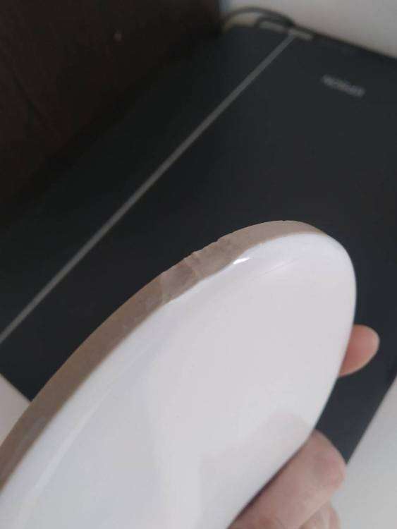

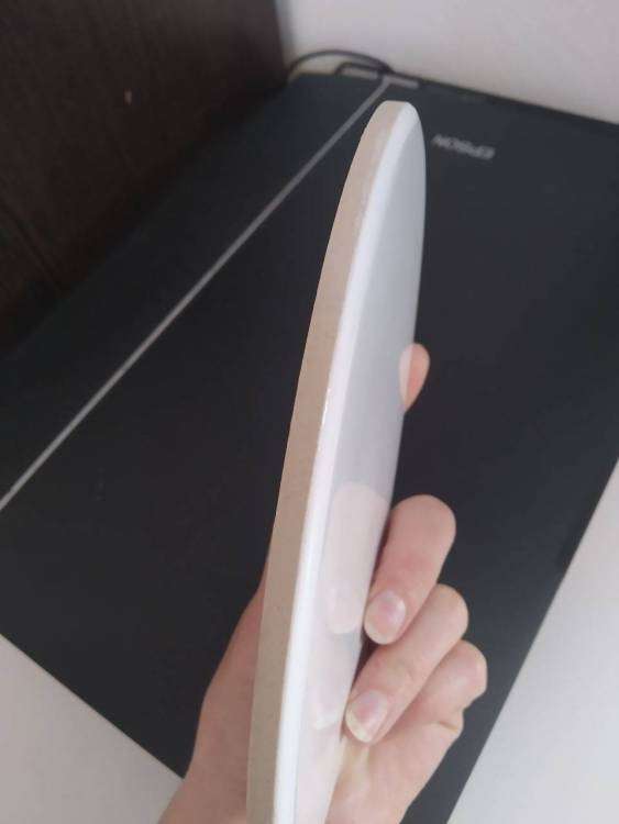

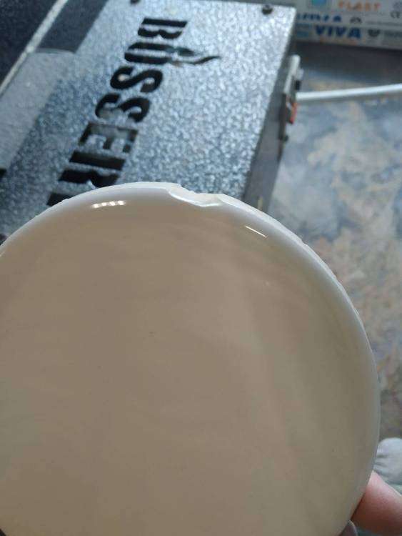

@Руслан  Добрый день! Отвечаю на ваши вопросы.
"... Вот смотрите.
Цитата
Я вроде профи и то не понял про металл заготовки речь или про керамогранит?
- речь идет о ФАРФОРЕ. К металлическим заготовкам никаких претензий нет. С керамогранитом не работаем.
Цитата
Это раз...
Второе-Вы упомнили "на фарфоре" - покажите фото его? Может это керамогранит ?
- вот этот вопрос заставил меня задуматься. Действительно, может это он! поэтому и торец такой, то ли бежевый, то ли коричневый...
Тогда вопрос к Сфере почему клиент заказывает партию фарфора, а ему высылают керамогранит?  с этим буду разбираться...
Фото прикрепляю.
Цитата

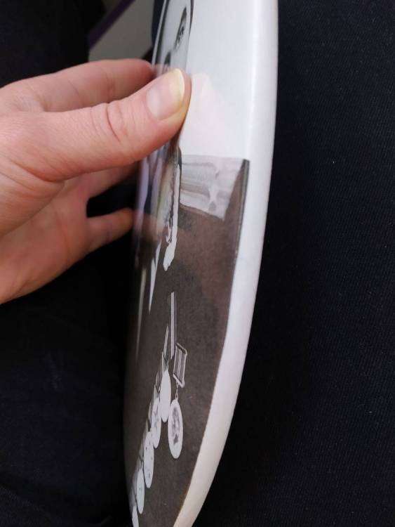

Третье-Вы сказали торец светло-коричневый,но ведь у вас пленка накатывает на торец и делает его более некрасивым.Или у вас не накатывает?
- у нас пленка не накатывает. Ну может слегка...  Фото так же прикрепляю.
Цитата

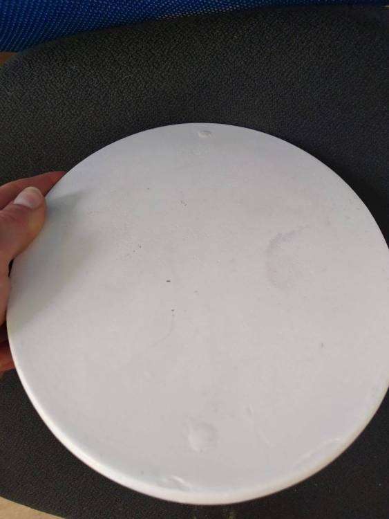

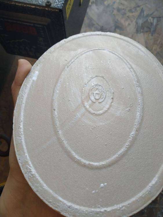

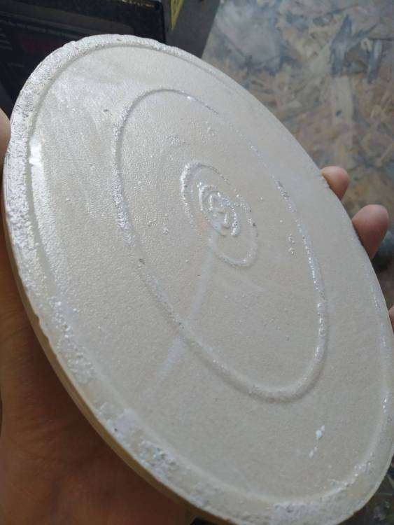

Четвертое-Вы сказали задняя сторона на аккуратная-что вы имели ввиду и какое это имеет практическое значение ?
- Я имела ввиду, что на заготовках с обратной стороны  имеются какие-то вкрапления и неровности. На некоторых заготовках встречаются прям крупные камушки. С практической точки зрения - будет сложно плотно закрепить овал к камню если на нем имеются такие неровности. Для сравнения прикрепляю фото обратной стороны ростовской заготовки. Всё беленькое и гладкое.
Предположу что тут мне ответят, что овал вставляется в нишу, и поэтому нет никакой разницы.
Но у нас в регионе то ли мастера ленятся эту нишу выпиливать, то ли не считают нужным...
в общем овалы лепят просто плотником к камню, без всяких ниш.
Поэтому меня так огорчает темный край заготовки и неровная задняя сторона. Это очень заметно когда овал просто приклеен к камню...

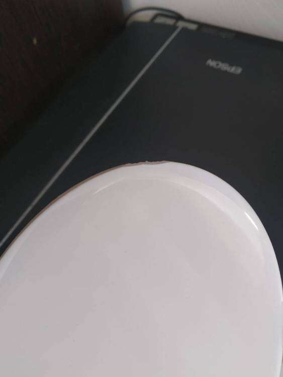

И ещё такой момент - заметили достаточно приличные сколы на некоторых заготовках. Причем упаковка у Сферы добротная, коробки плотные, каждая заготовка обернута бумагой. Сначала приятно удивились по этому поводу. Но по факту распаковки коробок обнаружили в них заготовки со сколами. Причем, что интересно, отколотых кусочков в самих коробках НЕТ. Значит это не скол во время транспортировки. Значит в коробку положили и бережно упаковали заведомо бракованное изделие... зачем так делать?
Теперь предстоит перебрать все коробки и оценить объем купленного брака.

12 часов назад, ФотоПлюс39 сказал:
Плёнка у Вас накатывает.Значит Вы тоже делаете некрасиво ? Или это понятие всё таки неважно ? Думаю не важно.Значит эту претензию долой.
Верно.Имеются. А на итальянских овалах есть овальные выпуклости.
Чувствуется что Вы их никогда не крепили))))
Любой строитель будет рад этим насечкам.Они позволяют клею иметь возможность зацепиться.
А для фацета-это и вовсе радость.
Так что этот недостаток спорный.
Ага...Вы уже и сами ответили.
У Вас мастера лепят.А можно увидеть хотя бы один прилепленный ? Думаю Вы сами поймёте почему.
И еще спросите на что они лепят.
100% ответят что на герметик .
А нишу...О-оооо...
Просто ниша-это углубление в бетонном памятнике. Моветон.  Если Вы углубляете в граните так-это не айс...
Ниша профессиональная-это фацет..или галатей.
Фацет -это высший пилотаж. Это высочайшая ступень развития искусства керамики/фарфора. Если ты умеешь делать фацет(на вашем языке нишу) это будет Вашей фишкой.Фишкой-по которой Вас будут искать. Лениться-тут не то слово. Скорее не умеют ( это не грешно) или не понимают (это простительно) красоты  сего крепления.
За сколько Вы продаёте сию радость людям,что так огорчаетесь ?
Вы правда видели такую неровность на камне?
Чем же Вы и вправду клеете то ?
Я вот такие ов алы продаю по 6000 и еще за 6000 сделаю фацет в камне.
Разве это должно быть дешево? Дёшево -это металлокерамика ...которую я по 2000 продаю...и креплю за тыщу...
Да. ...я увидел. Это косяковая продукция(сколы и затертости)
Думаю это бестолочи работники ...они ленивые и тупые....
... человеческий фактор никто не отменял.
Напишите им так..
Здравствуйте Сфера . Я тут у Вас партию товара получила и у меня есть вопросы. И далее по тексту.И про темный край и про сколы и всё всё всё....и отправите это а) эмелом...б) заказным пиьсмом....
Почему два ?  Ибо  просто эмейлом,так как это попадает к той же тупой кладовщице,а двойное пиьсмо точно найдет своего хозяина))))) Сами удивитесь какая будет реакция.
По шее получат все кто занимался таким безобразием. А это реальное безобразие...
Изменено пользователем Руслан

2 часа назад, zelenok сказал:
Ну да, ну да:aag: Это как сравнить фарфоровый унитаз с фаянсовым
Руслан прав, это по сути одно и то же. Даже водопоглащение у хорошего фарфора и хорошего керамогранита одинаковое. Ведь массы во время обжига проходят внутренний процесс стеклования, чем и отличается фарфор от майолики и фаянса. Именно внутреннее плавление фарфора и керамогранита создает цельную остеклованную массу. У них только разный состав глин.
1 минуту назад, basilok сказал:
Дык о чём и речь.
2 минуты назад, basilok сказал:
Если они проходят этот процесс правильно;) А распространённый брак сферы как раз об это и запинается.
Пример с унитазом показателен для клиента-одни пытаются прошарить и изучить вопрос технологии вникая в разницу в цене, для других важна картинка на этикетке и размер. А так-то  конечно нет разницы если цена одинакова:aag:
13 минут назад, zelenok сказал:
Это верно. У их фарфор, даже до хорошего фаянса не дотягивает. Если в нишу не вставлять, то без замачивания в гидрофобизаторе опасно крепить как обычный металл.
