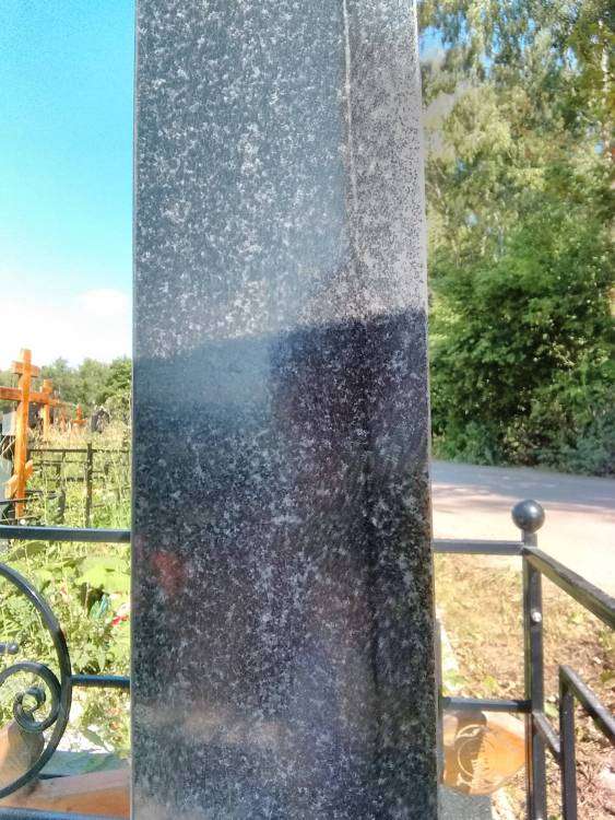

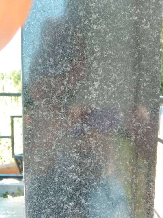

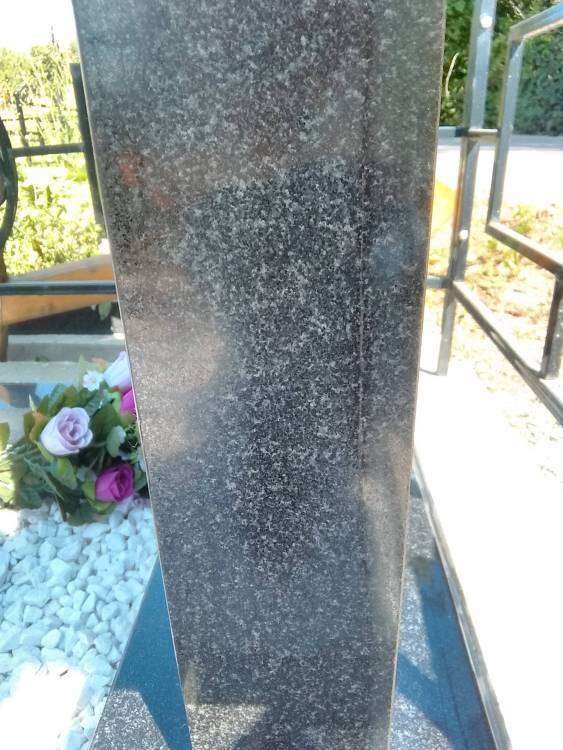

Незнакомка Опубликовано 4 сентября, 2022 Поделиться Опубликовано 4 сентября, 2022 Добрый день, мастера и специалисты по изготовлению памятников. Установила памятник на кладбище. Во время приёмки обнаружила на задней стенке круговые царапины порядка 10(по кругу друг над другом, примерно как радуга). Это может быть шлифование, полирование? Установщик стал затирать тряпкой. Возможно с каким-то составом. Был до этого в машине. Остались две царапины вертикальные ниже длиной 20 см. При приёмке на боковой поверхности просматривалась небольшая чёрная линия. Из-за неопытности, посчитала "гранит". Заказан из габбро-диабаз(бланк заказа). После приемки установщик протёр тряпкой памятник от пыли и быстро уехали. Обнаружила на боковой поверхности большую царапину(или трещину). Памятник(обелиск) размер 110 на 50. Царапина(или трещина) примерно длиной 80. Также рядом, на боковой поверхности, очевидные царапины две примерно длиной 20 см. Из-за пыли не было видно. Просьба помочь. кто может, ответом на вопросы: 1) что за круговые полосы или царапины на задней стенке. Возможные причины . 2) трещина или царапина длиной 80 см на боковой поверхности. Причины появления. 3) могут ли на габбро-диабаз быть царапины или это искусственный камень в моем случае? Памятник заказывала, как новый. Вообще это брак ? Спасибо всем, кто ответит. Ссылка на комментарий Поделиться на другие сайты Поделиться
Агита Опубликовано 4 сентября, 2022 Поделиться Опубликовано 4 сентября, 2022 это карел, царапины- только полировка. а ч полоса -трещина Ссылка на комментарий Поделиться на другие сайты Поделиться
Владимир1986 Опубликовано 4 сентября, 2022 Поделиться Опубликовано 4 сентября, 2022 Ну царапины это фигня, а вот второе я встречал, но так и не догнал, что это, либо трещина, но чем то пропитанная, либо что ещё... Ссылка на комментарий Поделиться на другие сайты Поделиться
Незнакомка Опубликовано 4 сентября, 2022 Автор Поделиться Опубликовано 4 сентября, 2022 Спасибо за ответы, Агита и Владимир. Есть ли смысл обратиться к их компании с просьбой вызвать эксперта на кладбище для определения трещина или царапина на боковой поверхности? Или это заведомо ответ будет, что "не трещина"? Полоса ,действительно, промазана чем-то чёрным по всей длине. Эта трещина или царапина имеет глубину внутрь примерно 2мм ощущается пальцем при проведении по ней. Ссылка на комментарий Поделиться на другие сайты Поделиться
Агита Опубликовано 4 сентября, 2022 Поделиться Опубликовано 4 сентября, 2022 У нас такое под демонтаж и переделку на новом камне за счёт исполнителя. 1 Ссылка на комментарий Поделиться на другие сайты Поделиться
Незнакомка Опубликовано 4 сентября, 2022 Автор Поделиться Опубликовано 4 сентября, 2022 Спасибо, Агита. Памятник находится на гарантии. Проблема в том, что я подписала акт приёмки. Посчитала, что две царапины сзади - это не страшно. Я знаю, что могу заявлять претензии и после приемки. Но это сложная история. У меня вообще дикое ощущение, что это сделано из другого памятника. Хотя это, наверное, смешно. Зачем-то затирали на задней стенке круговыми движениями(изготовитель). Кажется, что стирали портрет или что-то. И после этого еще раз не отполировали оставшиеся царапины, не потрудились. Возможно, из-за этого уменьшилась бы толщина. Или просто лень. На первую письменную претензию в течении 2-х недель изготовитель не ответили письменно. Переделку на новом камне могут и не сделать, так ведь? Просто заполируют эту трещину и царапину на прежнем(старом)? Ссылка на комментарий Поделиться на другие сайты Поделиться
Агита Опубликовано 4 сентября, 2022 Поделиться Опубликовано 4 сентября, 2022 Полирнуть то проблем нет, но вот трещина никуда не денется, это считается брак. Его обязаны заменить! Ссылка на комментарий Поделиться на другие сайты Поделиться
Незнакомка Опубликовано 4 сентября, 2022 Автор Поделиться Опубликовано 4 сентября, 2022 Агита, благодарю за разъяснения. Различается ли камень габбро-диабаз по качеству из-за цвета( у нашего большое количество белых вкраплений больших по размеру и серые вкрапления). Не нравится такой цвет гранита. Видела на образцах мелкие вкрапления(не знаю.как назвать),т. е много серого и мало белых точек маленького размера. Влияет ли цвет камня на качество? Просто к сведению. Спасибо, если ответите. Есть ли Гост на возможную длину трещины, т.е. вообще трещина допустима? Ссылка на комментарий Поделиться на другие сайты Поделиться
Агита Опубликовано 4 сентября, 2022 Поделиться Опубликовано 4 сентября, 2022 камень делится на сорт 1,2,3. Разновидностей камня много, карьеры разные. Цвет камня не влияет на качество. Допустим я под портреты стараюсь людям предлагать более тёмный, на них портреты смотрятся лучше. А вот если только под надписи и фотокерамику можно и предложить более серый с любым краплением, тем более он идёт дешевле, так сказать эконом вариант для клиента. Трещины не допустимы! Ссылка на комментарий Поделиться на другие сайты Поделиться

Незнакомка Опубликовано 4 сентября, 2022 Автор Поделиться Опубликовано 4 сентября, 2022 Агита, очень Вам признательна за помощь. Если найдутся ещё мастера, которые по моим выложенным фото смогут написать своё мнение (трещина это или царапина), буду рада. Спасибо! Ссылка на комментарий Поделиться на другие сайты Поделиться

Филимон Опубликовано 5 сентября, 2022 Поделиться Опубликовано 5 сентября, 2022 @Незнакомка Ногтем по трещине поводите, если цепляется, в переделку, если нет, то камень еще поживет, может и жила быть, которая ни чем не опасна, кроме как эстетики! 2 Ссылка на комментарий Поделиться на другие сайты Поделиться

zelenok Опубликовано 5 сентября, 2022 Поделиться Опубликовано 5 сентября, 2022 (изменено) Второй "дефект" очень похож на жилу, который дефектом не является. Жилы, вкрапления и "парина" бывают разные и рыхлые и с растрескиванием и плотные, в любом случае они допустимы. Большинство камней вообще состоят из жил, растрескиваний и вкраплений И да-ноготь хороший индикатор замазанных трещин и царапин. 23 часа назад, Незнакомка сказал: тротуарная "Калифорния" Тратуарная плитка и крестики вообще понятия несовместимые , а в связи с отсутствием геометрии в плитке под конец сезона-очень вредное. В тротуарной плитке больше роляет общий внешний вид и наличие подушки. Изменено 5 сентября, 2022 пользователем zelenok Ссылка на комментарий Поделиться на другие сайты Поделиться

Andris Опубликовано 5 сентября, 2022 Поделиться Опубликовано 5 сентября, 2022 Согласен с Агитой. Камень карелия. Светлие ето царапины, можно отполировать. А вот темная полоса похожа на трещину замазанаю. Такие тоже продаем но с пометкой "БРАК" и цена соответствующея. По поводу плитки, у нас редко ее укладывают но обычно под наклоном чтобы вода нескапливалась. Ссылка на комментарий Поделиться на другие сайты Поделиться
Рам Опубликовано 5 сентября, 2022 Поделиться Опубликовано 5 сентября, 2022 Если чувствуется на палец то трещина, и когда нибудь она даст о себе знать. Тут без вопросов должны камень поменять. И раз вам так это важно перед печатью следует камень выбрать в салоне и вам на нем напечатают, у нас по крайней мере так делается. Ссылка на комментарий Поделиться на другие сайты Поделиться
zelenok Опубликовано 6 сентября, 2022 Поделиться Опубликовано 6 сентября, 2022 17 часов назад, Незнакомка сказал: Если не секрет, конечно. На тыльной есть выход жилы/трещины? Что показал "ногтевой" тест по жиле/трещине? 04.09.2022 в 10:28, Незнакомка сказал: Во время приёмки обнаружила на задней стенке круговые царапины порядка 10(по кругу друг над другом, примерно как радуга). Это может быть шлифование, полирование? Установщик стал затирать тряпкой. Возможно с каким-то составом. Был до этого в машине. Остались две царапины вертикальные ниже длиной 20 см. При приёмке на боковой поверхности просматривалась небольшая чёрная линия. Из-за неопытности, посчитала "гранит". Вообще плохо, что видели и не заострили внимание на этих косяках. Это законные косяки, которые не поддаются замазыванию-только переполировка. На торце царапины от транспортировки, на задней стороне от полировки(круговые) Ссылка на комментарий Поделиться на другие сайты Поделиться
Незнакомка Опубликовано 6 сентября, 2022 Автор Поделиться Опубликовано 6 сентября, 2022 Добрый день. Памятник всё время находился в машине у установщиков. Только после укладки плитки, установки тумбы и цветника поставили на штырь стеллу (обелиск). Надо было сразу остановить на осмотр ,но он его так тяжело тащил. Немножко сбоку видела тыльную сторону, вроде в порядке и другая боковая сторона. Я не ожидала такого, что на новом памятнике могут быть изъяны, царапины и трещины. На задней стенке указала на круги. Спросила: "Что это?". Выглядели, как царапины и в тоже время, как чёрные наплывы(замазка). Установщик стал быстро растирать и вроде как стало малозаметно. Но остались внизу две царапины длиной по 15 см. Не закрашены. Удивительно, что если полировали, не заполировали все царапины на задней стороне. В это время второй отозвал анкету на дирекцию заполнить. Я там и написала(до подписания акта приёмки) про наличие царапин на задней стороне. Длинную жилу или трещину на второй боковой стороне не рассмотрела. Немножко испытала шока от неожиданности увиденного. Посчитала, что всего 2 царапины не страшно и не записала ничего в акт приёмки. Скажите, пожалуйста, может посоветуете(тупиковая ситуация, акт подписан) стоит написать претензию на изготовление нового. Или это приведёт к тому, что просто дополируют этот?. Подруга советует забыть, она вообще не стала бы ничего проверять, портрет и буквы есть и сто лет простоит. Её мнение. В машине памятник(стелла) находился горизонтально. Как так много царапин нанести и на боковую поверхность и на заднюю стенку, бракованный или старый. Ничего не понять. Ехать далековато на кладбище, но планирую на этой неделе доехать( по поводу теста).Может и ничего страшного, но делать вид, что ничего не произошло, не могу. Не из-за денег. На тыльной стороне выхода жилы(трещины) нет. Спасибо Всем, кто написал советы и дал оценку по поводу трещины Ссылка на комментарий Поделиться на другие сайты Поделиться
