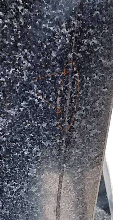

Незнакомка Опубликовано 6 сентября, 2022 Автор Опубликовано 6 сентября, 2022 Спасибо. У меня есть сертификат качества, где написано про бессрочную гарантию и 2года гарантии на установку.
Jedka Опубликовано 6 сентября, 2022 Опубликовано 6 сентября, 2022 (изменено) 29 минут назад, Незнакомка сказал: Спасибо. У меня есть сертификат качества, где написано про бессрочную гарантию и 2года гарантии на установку. Смелые люди однако.... бессрочная гарантия Они собрались работать и жить вечно ? По поводу намазано или не намазано.... проверяется просто - ацетон на тряпке. стирается - намазано, не стирается - жила. (только по портрету и надписям аценом не возите... вдруг покрытие делали и сотрете его нафиг) если стирается... теперь касательно того сколько простоит камень, даже с такой трещиной.... долго. Если придется переделывать ,то уже не вам. Внукам возможно... может дольше... а там как правило всем уже пофигу... вас нет, а потомки забыли или своя жизнь... но тем не менее трещина не допустима (я бы в резку такой камень отправил.. понарезал бы там роз и фиг бы вы чего нашли ) шутка. Поэтому.... оставить как есть или требовать замены - вам решать. ( p.s. Мне по фото сложно судить, напоминает след от дюраля или алюминия, если им по камню царапнуть, по факту царапиной не является... а оттереть сложно. нужен ногтевой тест. цепляет или нет ноготь камень.... не углубляется, а именно цепляется) "разрывы" в полосе... позволяет предположить, что это не трещина. отмечено красным.... я бы ее из любопытства, канцелярским лезвием пошкрябал. Изменено 6 сентября, 2022 пользователем Jedka
Jedka Опубликовано 6 сентября, 2022 Опубликовано 6 сентября, 2022 Вообще люблю паникеров.... не зря у меня такая аватарка.... В этом году поставил мрамор серый уфалей. памятник принимали в цеху, все ОК. через 3 дня после установки прибегает - Памятник ржавый !!! Вот прям заржавел.... весь пятнами !!! (Уфалей.... ога... ) От клиента угрозы карой небесной.... в общем весь комплект с росприроднадзором, технадзором и спорт лото. А дело было так. Клали плитку, установщик приехал, привез плитку, положил памятник рядом на землю, он там 3-4 дня лежал на земле пока плитку укладывал, пару раз дождик был не сильный, а вишенка на торте - тополя. Сережки от тополя упали на камень, сухая шелуха от влаги дала "ржавую, рыжую" воду, которая впиталась пятнами в камень. Внимание вопрос ! Это брак ? Ответьте честно на этот вопрос, а затем откройте спойлер дальше: Скрытый текст На текущий момент, все органические пятна сошли с камня Мораль... не придумывайте то, чего нет. сначала разберитесь с тем, что есть. p.s. Это не имеет отношения к вашей истории, просто вспомнилось.
Агита Опубликовано 6 сентября, 2022 Опубликовано 6 сентября, 2022 @Jedka смотрите! Мне с телефона не очень удобно конечно сейчас, стрелки ставить,фрагменты вырезать, но по словам и описанию Незнакомки, я могу не только предположить а сказать 80% что это трещина. Есть вероятность что прослойка в 90%, но всё же это недопустимо в нашей работе 100%!!! Тем более с такими маневрами от установщиков. Камень находился в машине всё это время до установки?! У меня клиент приходит ,пальцем тыкнет свой выбор, при нем подписываю, фотаю и Але. Ну согласитесь, не правильно всё это!
Jedka Опубликовано 6 сентября, 2022 Опубликовано 6 сентября, 2022 2 минуты назад, Агита сказал: @Jedka смотрите! Мне с телефона не очень удобно конечно сейчас, стрелки ставить,фрагменты вырезать, но по словам и описанию Незнакомки, я могу не только предположить а сказать 80% что это трещина. Есть вероятность что прослойка в 90%, но всё же это недопустимо в нашей работе 100%!!! Тем более с такими маневрами от установщиков. Камень находился в машине всё это время до установки?! У меня клиент приходит ,пальцем тыкнет свой выбор, при нем подписываю, фотаю и Але. Ну согласитесь, не правильно всё это! Абсолютно согласен... но я не могу дать 100 % по фото, что это трещина... я всякое видал. Понятие пальцем чувствуется... так себе диагностика. обычная грязь, даст такой же эффект. поэтому нужна хирургия (канцелярский нож) и ноготь.
Агита Опубликовано 6 сентября, 2022 Опубликовано 6 сентября, 2022 Выше прочитанное мной от Незнакомки: Эта трещина или царапина имеет глубину внутрь примерно 2мм ощущается пальцем при проведении по ней. @Jedka тут нужна прокуратура в обалденных очках! Так к слову)) вспомнилось дело по делу срезанной оградки у моего деда. На серьезе! я бы не приняла памятник при только увиденных царапинах! В этом случаи памятник идёт под замену за счёт реализатора изделия! По "фото ушедшего" ничего сказать не могу, не видела. По установке: если площадка по уровню то хоть крестики и нолики играй, всё чётко должно быть! Если площадка не ровная ,лови! если плитку на ****ись укладывают ,лови! Одно скажу недобросовестная работа и ее исполнение!
Агита Опубликовано 6 сентября, 2022 Опубликовано 6 сентября, 2022 @Jedka 24 минуты назад, Jedka сказал: обычная грязь, даст такой же эффект. Грязь на поверхности да, но не в 2 мм в камне
SX-DNS Опубликовано 6 сентября, 2022 Опубликовано 6 сентября, 2022 Больше похоже на широкую царапину, как об камень теранули. Скорее всего при доставке накосячили. Не похоже на трещину
Агита Опубликовано 6 сентября, 2022 Опубликовано 6 сентября, 2022 Широкая царапина? Теранули? Слов нет!

Gra4 Опубликовано 8 сентября, 2022 Опубликовано 8 сентября, 2022 Там скорее всего было вот так и замазали потом 1
Владимир1986 Опубликовано 8 сентября, 2022 Опубликовано 8 сентября, 2022 53 минуты назад, Gra4 сказал: Там скорее всего было вот так и замазали потом А почему при замазке остаётся тёмная полоса сантиметр толщиной по краям трещины??? Не могут же так ровно замазывать,да и логично было бы тогда всю плиту пропитать, чтоб так в глаза не бросалось...
SX-DNS Опубликовано 8 сентября, 2022 Опубликовано 8 сентября, 2022 Это царапина, след от неё идет по темным участкам, трещина осталась бы темной. Такие широкие царапины остаются когда детали гранита друг об друга касаются при транспортировке. Зачем вводить заказчика в заблуждение, камень менять не надо. Надо заставить заполировать на месте, или выбить компенсацию
Агита Опубликовано 8 сентября, 2022 Опубликовано 8 сентября, 2022 @SX-DNS Со слов Незнакомка: "Эта трещина или царапина имеет глубину внутрь примерно 2мм ощущается пальцем при проведении по ней." Я же придерживаюсь к своему мнению и + мнению Gra4 (только там неполирнутый бок), полируть и эффект будет как на фото у Незнакомки ! 30 лет смотря на все косяки камня и 25 лет работая с камнем, скажу ,притертости имеют другой вид. Да, не удивляйтесь , выросла на граните! 1
zelenok Опубликовано 8 сентября, 2022 Опубликовано 8 сентября, 2022 Я когда-то умел и нажëги такие делать 1
Агита Опубликовано 8 сентября, 2022 Опубликовано 8 сентября, 2022 @zelenok через это все мы прошли, но туть то другое)))

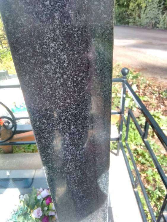

Незнакомка Опубликовано 11 сентября, 2022 Автор Опубликовано 11 сентября, 2022 Доехала до памятника. Прошёл месяц после установки. Белая извилистая полоса(царапина или трещина),которая была раньше, исчезла. Некоторое время назад были небольшие дожди. Или дождь смывает все следы или полировщик уже подъехал после 1-ой претензии. Теперь на этой боковой стороне осталась длинная чёрная полоса, выглядит как гладкая, полированная и также извилистая. Немного изменила форму, внизу исчез закруглённый "хвост". Чёрная полоса очень заметна отличается от остального серого цвета гранита. На тумбе (подставке) после прохождения влажной тряпкой появляются большие голубые разводы (как краска голубая) и довольно быстро исчезают. Вот такая история.
Jedka Опубликовано 12 сентября, 2022 Опубликовано 12 сентября, 2022 8 часов назад, Незнакомка сказал: Доехала до памятника. Прошёл месяц после установки. Белая извилистая полоса(царапина или трещина),которая была раньше, исчезла. Некоторое время назад были небольшие дожди. Или дождь смывает все следы или полировщик уже подъехал после 1-ой претензии. Теперь на этой боковой стороне осталась длинная чёрная полоса, выглядит как гладкая, полированная и также извилистая. Немного изменила форму, внизу исчез закруглённый "хвост". Чёрная полоса очень заметна отличается от остального серого цвета гранита. На тумбе (подставке) после прохождения влажной тряпкой появляются большие голубые разводы (как краска голубая) и довольно быстро исчезают. Вот такая история. извините. не удержался. Не обижайтесь. Я любя 07.09.2022 в 11:05, Незнакомка сказал: Спасибо за понимание. Всегда нравились люди, которые из всего стараются сделать розы("Jedka") и принципиальные(Агита). А вы думали откуда вообще резнина пошла всякая ? Привозят памятник, в ней трещина. Нормальный продавец с трещиной никому не продаст, а камень реализовать надо. Что делают в током случае ? Правильно участок с трещиной срезают, получается асимметричная фигня, которая нафиг никому не нужна.... ну тока особо упоротым дизигнерам, которые раз в сезон... нет нет, да наведаются в контору. В этом случае, на этой асимметричной фигне, делаем красивые розы... получается красивая асимметричная фигня с розами. Энд оф стори. 1 4
Незнакомка Опубликовано 12 сентября, 2022 Автор Опубликовано 12 сентября, 2022 Сама чёрная полоса изменилась по форме внизу выпрямлена, а был "хвост". На 1-ом файле - как сейчас, на 2-ом - как стало. Почему голубые разводы появляются на одной из поверхностей тумбы при влажной уборке? на 2-ом файле как было
Jedka Опубликовано 12 сентября, 2022 Опубликовано 12 сентября, 2022 Вот вглядываюсь во второе фото, честно говоря, ничего особо криминального не вижу. Блики на фото мешают, не понятно толи это блики, толи полировка такая, пережженная. ЧЕрная полоса... ну не похоже это на трещину.
Смешарик Опубликовано 12 сентября, 2022 Опубликовано 12 сентября, 2022 почитала. посмотрела... дрУги мои, разве кто нибудь из вас в работу такое отдали без согласования с клиентом?хоть это трещина, хоть это природная полоса, хоть это след от слежавшегося на деревяшках слеба... ЭТО СТАВИТЬ ВООБЩЕ БЫЛО НЕЛЬЗЯ! мы бы даже на станок не клали бы такое, не резали. не ставили. а пустили бы именно этот камень на другие цели (обрезали бы или декоративных приблуд напилили). это чудо хоть рукотворное хоть не рукотворное снимать и на новом камне переделывать. на нормальном. и других вариантов и быть не может! 2
Агита Опубликовано 12 сентября, 2022 Опубликовано 12 сентября, 2022 @Jedka я тут классная получилась))) 1
Gra4 Опубликовано 12 сентября, 2022 Опубликовано 12 сентября, 2022 А мне всё таки кажется что была трещина,тем более 1-2 мм глубина. Просто заделали и полернули,царапину такой глубины на диабазе сделать оооочень трудно. Возьмите ацетон и хорошенько промочите и потрите эту полосу, можно гвоздем аккуратно провести,поцарапается значит заделали. И разводы на тумбе скорее всего после химии какой нибудь 1
