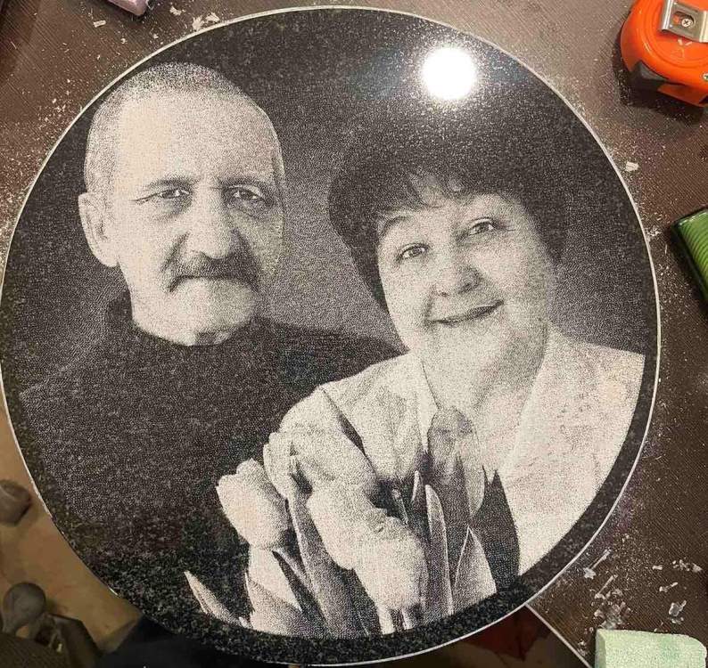

Tutta Опубликовано 24 октября, 2022 Опубликовано 24 октября, 2022 Здравствуйте! Необходимо экспертное мнение касательно гравировки, выполненной на круге (габбро-диабаз) диаметром 35 см. Была принята фотография (не профессиональная, но нормального качества, сделана на айфон), согласован макет, хотя обращалось внимание гравера на определенные моменты (подведенные глаза, нос и т.д.) Ответ - "На гравировке это не будет заметно. Если не сделать, все сольется в одно". В итоге, качество не устраивает - белые пятна в районе век и губ, подведенные глаза - смотрится неестественно. Зернистая нечеткая структура фото. Бледно-серый тон. Отсутствуют контрастность и качество, представленные в образцах на сайте поставщика услуги. На замечания получены следующие разъяснения - стандартный портрет - 21 см высота лица. У вас высота на ретуши 12 см - соответственно, качество ухудшилось в два раза. Т.е. чем меньше лицо, тем больше оно теряет в четкости. Чем больше гравировка, тем больше точек и тем четче картинка. При этом при согласовании худ. оформления никто не обратил внимание на эти моменты. Сейчас предложено 2 варианта - либо переделывать (но не дают никаких гарантий улучшения качества, возможно наоборот, и переделать можно 1 раз), либо заказывать медальон. Действительно ли виноваты размеры гравировки или дело в оборудовании/макете? Что можно улучшить? Спасибо.
ibucov Опубликовано 24 октября, 2022 Опубликовано 24 октября, 2022 (изменено) @Tutta Станок нормально гравирует. То, что размер головы влияет на четкость это не так, это скорее ложное впечатление из-за того, что смотришь такую гравировку ближе и пятна на камне относительно лица будет больше и точки от иглы относительно больше. Если смотреть из такого же расстояния, что и обычный портрет вполне себе четко. Такие маленькие головы надо гравировать на максимальном разрешении. Обведенки на ретуши говорит о том, что человек до этого не имел никакого отношения к фотографии и рисованию. Все делается тенями. И вполне себе нормально, что в некоторых местах сливаются границы. Замыленность конечно еще, но это почему-то у нас считается нормой, контурной резкости бы... Что дает эта замыленность, по какой логике фиг знает Изменено 24 октября, 2022 пользователем ibucov

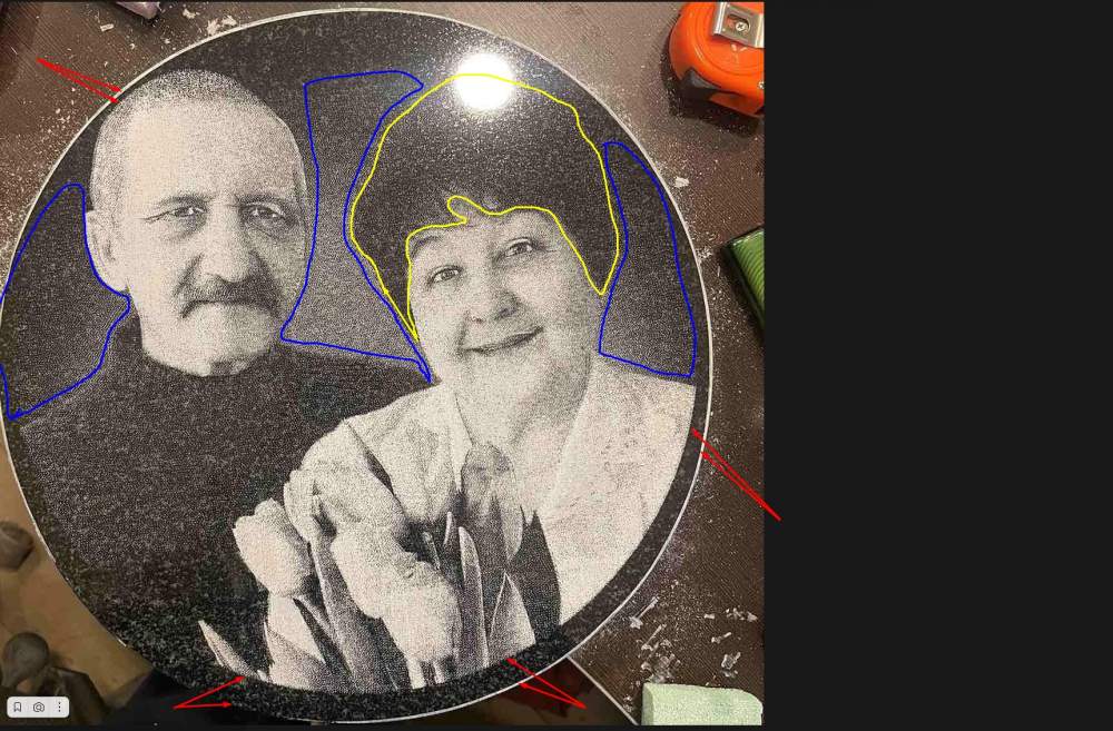

minus Опубликовано 25 октября, 2022 Опубликовано 25 октября, 2022 8 часов назад, ibucov сказал: Станок нормально гравирует. не согласен с маэстро , мне кажется тут еще и станок сбоит. видно изображение двоится, либо ось люфтит, либо плитку толкнули между проходами, или станок в ноль не вернулся. маленькие портреты, как писали выше, не всегда выходят как хочется. 2 часа назад, zelenok сказал: Обработайте изображение с детской присыпкой кто то присыпкой еще пользуется когда акрила хоть одни местом жри. 4 часа назад, basilok сказал: Делайте вставку из фотокерамики на керамограните и получите изображение практически фотографического качества. ага, дед дело говорит, размер не большой вроде, керамика не дорого получится. 1
Jedka Опубликовано 25 октября, 2022 Опубликовано 25 октября, 2022 (изменено) 1. Выделил красными стрелками. вы наверняка не заметили, но меня такое бесит, не красивый неравномерный отступ внизу картинки от края карты, где одежда, и голова упирающаяся в край плитки. (технический момент гравировки, но его можно избежать. причина в лапке датчика станка. - она снизу, а значит в низу картинки должен быть зазор от края камня... техническое ограничение, но оно обходится элементарно - картинка должна гравироваться вверх ногами. Тогда одежда прилегает максимально плотно к краю плитки т.к. туда достает игла, а где край головы, появится отступ. выглядеть будет лучше. ) 2. ВЫделил желтым. Понятно что волосы черные... но нужно их прорисовать, возможно на ретуши они будут смотреться "седыми" но по факту на камне, они будет просто прорисованными... а не черной шапкой как у вас... следствием непрорисованных волос, стало появление фона, выделено синим он только все портит, я бы убрал, оставил бы только как подсветку плеч у кофты мужчины. Волосы можно кстати и на этом фото, просто в ручную чертилкой прорисовать. 3. Теперь по основным моментам. Да фото зернистое. Да это останется даже если попробуют переделать. Но зернистость можно сделать менее заметной. Тут скорее всего фигачили сразу в режиме ВК на максималках, (нет все таки несколько проходов, но изображение сместилось собственно все проблемы... но это не отменяет, далее написанного)я бы убавил силу удара белого и бил бы не за раз в ВК, а прохода так в 3-4 т.к. видно, что белое перегрызено на элементах одежды. отсюда сожраны границы и тени на лице. Либо искать черную карелию без зерна, либо долерит, либо китайскую плитку, либо базальт. - на этих камнях зернистость значительно меньше... но есть нюансы. 4. По ретуши... у меня особых претензий к ней нет. (кроме ранее указанной моей личной вкусовщины и прически женщины.. да и мужчине бы я черных полосок добавил, чтоб светлому пятну на ретуши, придать контуры волос.. видно, что они на фото есть, а на камне, получился "Аля бритый под машинку в нуль") Других вопросов у меня к ретуши нет. На втором скрине с розовыми стрелками, видно, что проблема именно в выбранных настройках гравировки - на ретуши тени и морщинки есть, а на камне сгрызено. подытожим: Сделать лучше, можно. Но идеально с полиграфическим качеством глянцевого журнала, как вы видимо ожидаете - на карелии не возможно. Как вариант, предложенный одним из участников выше - печать на керамограните... Долговечно, красиво... но опять есть нюансы в общем удачи вам в этом нелегком пути. Да и это... пусть иголку заточат перед гравировкой.... сдается мне.. туповата она была ну и есть ощущение что при гравировке плитка сдвинулась.. портрет как бы двоит... у меня такое было однажды как следствие сожраны все детали и полутени, очень похоже на то, что и у вас. 9 минут назад, minus сказал: кто то присыпкой еще пользуется когда акрила хоть одни местом жри. Неее.. тут имеется в виду - эффект посмотреть, если понравится, тогда уже акрилом намазюкать. По поводу двоения портрета.... присмотрелся внимательно - так и есть. видно по складке левой ноздри у мужчины - на ретуши одна четкая полоска, на фото результата - две не четкие. Короче дело раскрыто. Яб такое даже показывать не стал, пытаясь втюхать. Изменено 25 октября, 2022 пользователем Jedka 1 1

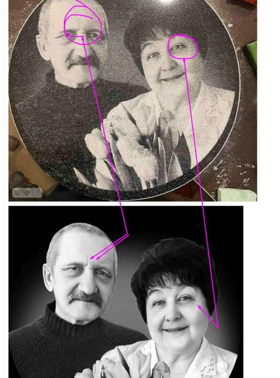

Tutta Опубликовано 25 октября, 2022 Автор Опубликовано 25 октября, 2022 48 минут назад, Jedka сказал: Сделать лучше, можно. Но идеально с полиграфическим качеством глянцевого журнала, как вы видимо ожидаете - на карелии не возможно. Большое вам спасибо за подробный разбор. Справедливости ради, нет, не ожидала картинку из глянца, но я видела разные гравировки на памятниках - подобной зернистости еще не наблюдала, причем на разных размерах - и больше и меньше. Поэтому аргумент про размер портрета мне показался так себе. При этом загруженное мною фото уменьшилось здесь в размерах - как бы смазалось. В оригинале там еще большая зернистость)
Jedka Опубликовано 25 октября, 2022 Опубликовано 25 октября, 2022 1 минуту назад, Tutta сказал: Большое вам спасибо за подробный разбор. Справедливости ради, нет, не ожидала картинку из глянца, но я видела разные гравировки на памятниках - подобной зернистости еще не наблюдала, причем на разных размерах - и больше и меньше. Поэтому аргумент про размер портрета мне показался так себе. При этом загруженное мною фото уменьшилось здесь в размерах - как бы смазалось. В оригинале там еще большая зернистость) конкретно в вашем случае, с вероятностью 99% произошло смещение изображения., (плитка сдвинулась или станок при повторном проходе не вернулся четко в ноль) отсюда все сожрано... ну а зернистость это мало проходов гравировки и на большой силе удара.... традиционно по старинке обычно били в два прохода (и я так начинал... и если я вам покажу, что у меня получалось... у вас ну ОЧЕНЬ хороший портрет ) с большой силой удара.. сейчас же бью в 4 прохода но на слабом ударе, первые два как бы гравируют изображение, оставшиеся два сглаживают зернистость, за счет слабости силы удара, игла не разбивает камень, а ставляет точки - благодаря этому получается и детали сохранить и зернистость сгладить. 1
Soaring man Опубликовано 25 октября, 2022 Опубликовано 25 октября, 2022 Может повторюсь, лень перечитывать всю тему. Гравировка нечеткая у вас, помимо огрехов ретуши, потому что 1. станок раздвоил точки (если то не просто смазанное фото, посмотрите например на крайнюю часть контура головы мужчины) 2. низкое разрешение для такого маленького изображения Да и качество гравировки не очень 1
zelenok Опубликовано 25 октября, 2022 Опубликовано 25 октября, 2022 1 час назад, minus сказал: кто то присыпкой еще пользуется Не, я старой закалки Мятный: просто кому скажешь про зубной порошок-не так поймут 1
razor Опубликовано 25 октября, 2022 Опубликовано 25 октября, 2022 ВК отключить, поставить галочку "повторный проход". Может люфт в ШВП поэтому точка в точку не попадает 1
Tutta Опубликовано 25 октября, 2022 Автор Опубликовано 25 октября, 2022 3 часа назад, Jedka сказал: 1. Выделил красными стрелками. вы наверняка не заметили, но меня такое бесит, не красивый неравномерный отступ внизу картинки от края карты, где одежда, и голова упирающаяся в край плитки. Забыла уточнить, что меня такие моменты тоже бесят, и я на него обратила внимание) И кстати, подумала, что скорее всего возможно сместить эту полосу вверх, если нельзя сделать идеально ровно... НО этот круг внизу немного входит в нишу, расположенную на двух стеллах. Я решила, что это не будет так бросаться в глаза, чем если оставить полосу вверху - из-за светлой подсветки фона будут видны границы перехода картинки и камня.
Jedka Опубликовано 25 октября, 2022 Опубликовано 25 октября, 2022 52 минуты назад, Tutta сказал: Забыла уточнить, что меня такие моменты тоже бесят, и я на него обратила внимание) И кстати, подумала, что скорее всего возможно сместить эту полосу вверх, если нельзя сделать идеально ровно... НО этот круг внизу немного входит в нишу, расположенную на двух стеллах. Я решила, что это не будет так бросаться в глаза, чем если оставить полосу вверху - из-за светлой подсветки фона будут видны границы перехода картинки и камня. Идеально ровно сделать нельзя, но можно гравирнуть изображение максимально близко краю, и никто не отменял работу руками Протянуть одежду к краю плитки руками, ручной машинкой или пучками делов на 5 минут (я сам так делаю, пока художник не видит )... светлый фон, можно вывести на градиент и у него не будет видно четкой границы сверху. 1

k0nstA Опубликовано 26 октября, 2022 Опубликовано 26 октября, 2022 даже не специалисту заметно что изображение двоится, это явный признак брака отступ от края не равномерный, это не явный но тоже признак 1
