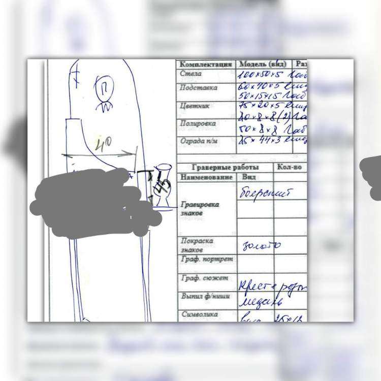

Владимир1986 Опубликовано 16 ноября, 2022 Опубликовано 16 ноября, 2022 Офигенный договор, особенно радует макет памятника и цветник, надеюсь изображение не совпадает с реальностью и фиг с этими 10 ю см... 1

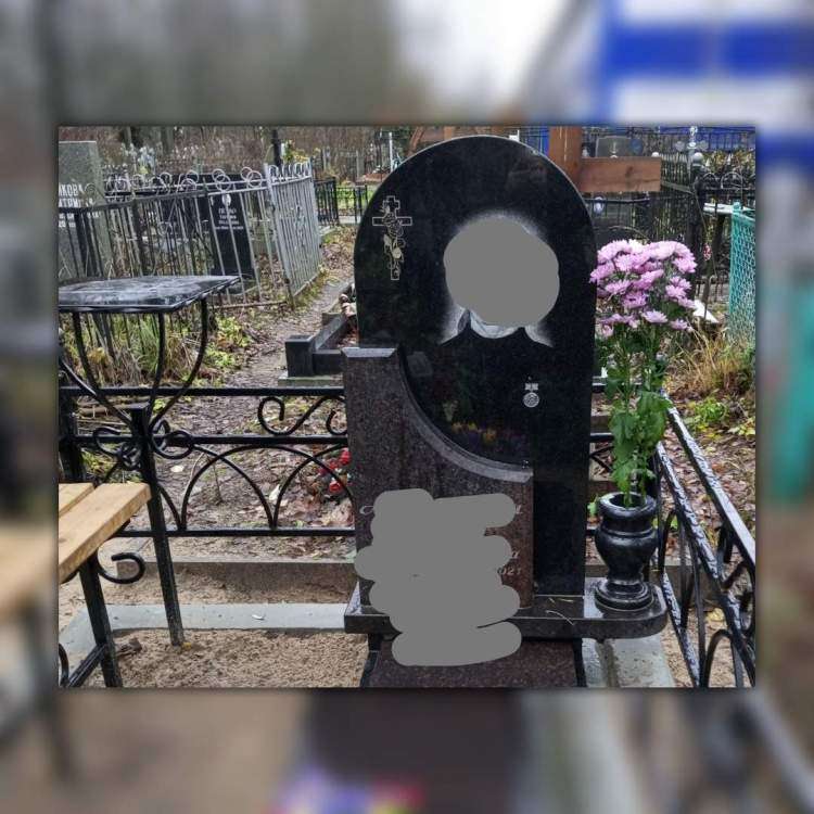

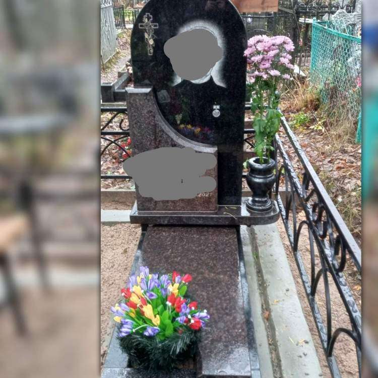

Olga64 Опубликовано 16 ноября, 2022 Автор Опубликовано 16 ноября, 2022 Мне просто кажется или купол неровный? Наверное оптимальный вариант замена полностью двух стелл?

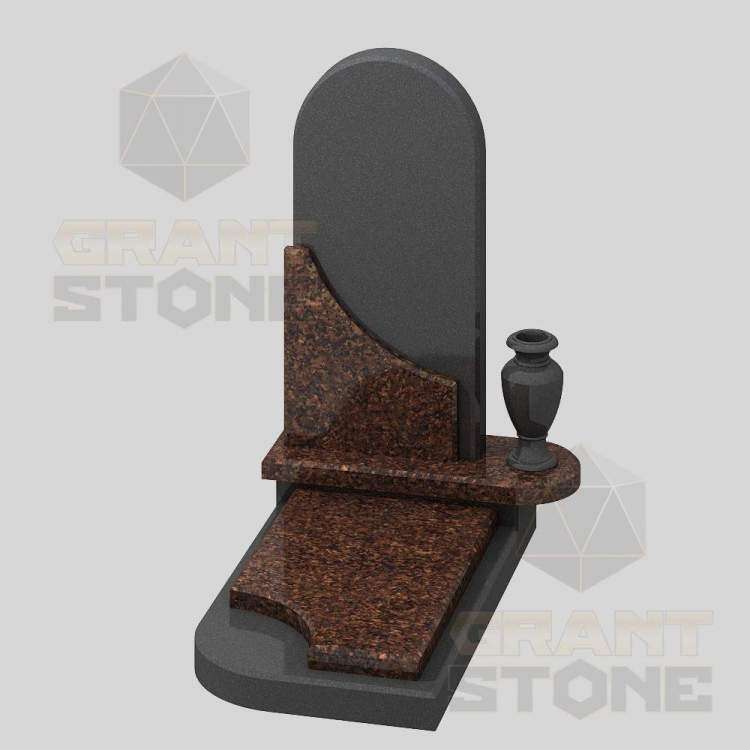

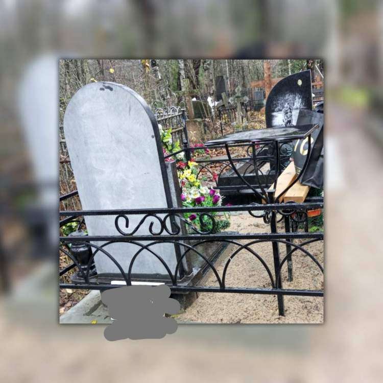

zelenok Опубликовано 16 ноября, 2022 Опубликовано 16 ноября, 2022 6 минут назад, Olga64 сказал: кажется Скорее не кажется, камера искажает по другому-она раздвигает к краю, а у вас к краю явно сжатая голова памятника. Мне вот кажется вам в комплект подложили чужую деталь надгробку вместо накладки на лицевую поверхность стелы И да-на макете дымовский, а в живую токовский гранит. Разбирать такую конструкцию ради полировки задней стороны стелы-так себе занятие Одно расстройство А ограду какую обещали?
Владимир1986 Опубликовано 16 ноября, 2022 Опубликовано 16 ноября, 2022 (изменено) 6 минут назад, zelenok сказал: Разбирать такую конструкцию ради полировки задней стороны стелы-так себе занятие Вот тут ещё вопрос, как может быть к такому составному памятнику идти стелла без задней полировки??? Ладно там 80 на 40, но тут заказ хороший и две тысячи рублей за заднею сторону явно не такие большие деньги... Так там ещё и накладка токовская без задней полировки... Ну теперь конечно последняя надежда, это цена данной компазицию, если она в разы дешевле чем у конкурентов то тут всё понятно... Изменено 16 ноября, 2022 пользователем Владимир1986
Olga64 Опубликовано 16 ноября, 2022 Автор Опубликовано 16 ноября, 2022 Наверное не заметно, но где гравировка ФИО цвет камня более светлый и значительно от цвета стеллы. Так может быть?
Владимир1986 Опубликовано 16 ноября, 2022 Опубликовано 16 ноября, 2022 Только что, Olga64 сказал: Наверное не заметно, но где гравировка ФИО цвет камня более светлый и значительно от цвета стеллы. Так может быть? Это норма, камень та натуральный...

zelenok Опубликовано 16 ноября, 2022 Опубликовано 16 ноября, 2022 Ну, установленная пожёстче будет и металлу в ней по-более, правда с накладками и навершием столбов наверняка в цене проигрывает. 2 минуты назад, Владимир1986 сказал: как может быть к такому составному памятнику идти стелла без задней полировки? Согласен, но материал априори считается трёхсторонний-кругом чистый это допы, вот хоть убейся, но всё это применимо к стандарту-иной раз заказываешь нестандарт без пометки и получаешь кругом чистую надгробку. 1 минуту назад, Olga64 сказал: 72 высчитывать конечно лень, но на вскидку цифра выглядит приемлемо. Монтаж в какую цену?

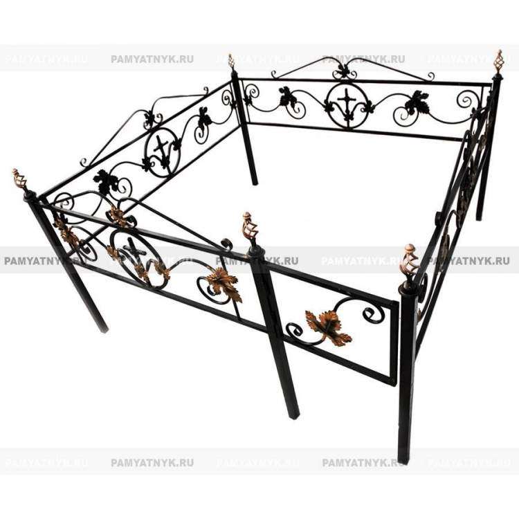

Olga64 Опубликовано 16 ноября, 2022 Автор Опубликовано 16 ноября, 2022 Установка памятника 30 тыс. Оградка кованый лист на 5 тыс. дороже, ее и оплачивала, выбрала, потому что на мой вкус она более подходит к памятнику.
zelenok Опубликовано 16 ноября, 2022 Опубликовано 16 ноября, 2022 8 минут назад, Olga64 сказал: Так может быть? У токовского такая широкая гамма-от розового до тёмно-вишнёвого с переходом через коричневый разных тональностей. Только что, Olga64 сказал: 30 тыс Это кладбищенские по такой цене собирают? Так-то на прошлых консультациях проскакивала тема ценников питерских сборок, наслышан, но говорят там деваться просто некуда Вам и собирали "удалённо" ?

Gra4 Опубликовано 17 ноября, 2022 Опубликовано 17 ноября, 2022 В 16.11.2022 в 00:29, Olga64 сказал: Да, это СПб. Накройте вазу на зиму, разорвёт, попадёте ещё на энную сумму ☝️ @Olga64 напишите досудебную претензию ему, поймет что вы серьезно настроены вернёт деньги или переделает так как в суде он попадет на ещё большие деньги. Суд в любом случае будет на вашей стороне, куча косяков которые сделаны специально. А с оградки я ваще валяюсь, он думал вы не заметите ?🤣. Ду уж СПб конечно жжёт 30ку за установку ,как будто комплекс собирали👍 В 16.11.2022 в 00:29, Olga64 сказал: Да, это СПб. Накройте вазу на зиму, разорвёт, попадёте ещё на энную сумму ☝️ 1 1

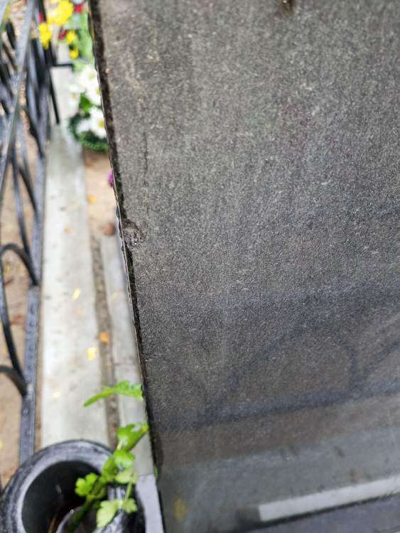

vadim Опубликовано 17 ноября, 2022 Опубликовано 17 ноября, 2022 написать претензию на изготовителя, согласен с Gra4 акт приема передачи был? подписан? написать претензию на установщиков за скол, установщики соответственно вам письменно ответят, что скол был вина не установщиков. +вам еще один документ на изготовителя (все письма писать параллельно и не затягивать, срок давности)
Olga64 Опубликовано 17 ноября, 2022 Автор Опубликовано 17 ноября, 2022 (изменено) Как оказалось, на данном форуме лимит на сообщения) Нет, ничего не подписывала. Установщики ничего подтверждать не будут, т. к. установка производилась уже по окончании сроков на установку в СПб. Может кто подскажет, что кроме трещины и скола указать в претензии? Бетонный цоколь, установка ограды, скамейки со столиком, плюс еще 30 тысяч. В общей сложной вся установка 60 тыс.. Изменено 17 ноября, 2022 пользователем Olga64
zelenok Опубликовано 17 ноября, 2022 Опубликовано 17 ноября, 2022 1 час назад, Olga64 сказал: кроме трещины и скола указать в претензии? Очевидно-же, изменение формы продаваемой модели, подмена сорта гранита в составе заказа относительно эскиза, изменение линейных размеров заготовок, отсутствие полного описания товара относительно количества полированных сторон, подмена приобретённой ограды другой, более дешёвой моделью.Как следствие-душевная боль и незаживающие раны. 1
Olga64 Опубликовано 17 ноября, 2022 Автор Опубликовано 17 ноября, 2022 (изменено) А Вы можете разобрать что написано в его договоре? Собственно, это единственный документ, который имеется. Изначально, модель вот такая была. Здесь какой сорт гранита? Изменено 17 ноября, 2022 пользователем Olga64

zelenok Опубликовано 17 ноября, 2022 Опубликовано 17 ноября, 2022 41 минуту назад, Olga64 сказал: что написано Так-то да, в договоре ваши размеры и указаны и в эскизе договора они-же, причём тогда та красивая картинка с дымовскими вставками? Габбро прописан и Елизовский граниты. 3 минуты назад, vowaka сказал: нагнуть Попробуй нагнуть-хрен докопаешься Тут удивления из серии а что так можно было? Вот прям так по вацапу-показал красивость, вписал как доктор таблетки на клочке, а денюшки сами пришли-ни головняков на грязи поди, ни пылихорошо что отправить не забыл 7 минут назад, vowaka сказал: Весь форум Ты когда последний раз весь форум видел?
Olga64 Опубликовано 17 ноября, 2022 Автор Опубликовано 17 ноября, 2022 2 минуты назад, zelenok сказал: 3 минуты назад, zelenok сказал: Так-то да, в договоре ваши размеры и указаны и в эскизе договора они-же, причём тогда та красивая картинка с дымовскими вставками? Габбро прописан и Елизовский граниты. Заказывала именно по такой картинке. Размеры он изначально указал 100 - 50 - 5 первая стелла, вторая 50на50. Собственно, сорт цветного гранита и не уточняла, цвет понравился и все. В договоре указаны те размеры по которым он и изготовил в итоге? Трещина и скол есть и никуда не денутся, судиться ведь с ним возможно, это же по любому брак. В договоре про трещины и сколы ничего не указано. 3 минуты назад, zelenok сказал:
