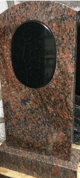

Olga64 Опубликовано 21 ноября, 2022 Автор Опубликовано 21 ноября, 2022 Уважаемые специалисты, подскажите пож-та, толщина памятника 5 см это "не о чем", требуется не менее 8 см.? Не хотелось бы второй раз ошибиться в выборе.
Дмитрий Ivanovich Опубликовано 21 ноября, 2022 Опубликовано 21 ноября, 2022 2 минуты назад, Olga64 сказал: Уважаемые специалисты, подскажите пож-та, толщина памятника 5 см это "не о чем", требуется не менее 8 см.? Не хотелось бы второй раз ошибиться в выборе. чем массивнее будет камень тем долговечнее и для вас спокойнее
антропов роман Опубликовано 21 ноября, 2022 Опубликовано 21 ноября, 2022 23 минуты назад, Дмитрий Ivanovich сказал: чем массивнее будет камень тем долговечнее и для вас спокойнее да. 25-30 самое то будет
AndreyTar Опубликовано 21 ноября, 2022 Опубликовано 21 ноября, 2022 @Olga64 лет 7-9 назад пятерки почти не ставили, и потом наверное одна крупная контора по всей стране начала цену "скидывать", стали удешевлять и гнать тонкие. Ну он даже на вид на памятник не тянет. Ему еще шрифтик играючи-пляшущий, по всему памятнику нарисовать всякой мишуры, и открытка получится. Конечно деньги решают, и многие в стране не могут себе позволить 10 или 8. Работал (ю) с 2 серьезными фирмами в разных городах, с каждой не меньше 7 лет. Минимум ставят 8см, но в основном толщина 10. Посмотрите толщину памятников советского времени, там 20см и больше. Они смотрятся памятниками. Это чисто мое мнение, как ответ на ваш вопрос.
антропов роман Опубликовано 21 ноября, 2022 Опубликовано 21 ноября, 2022 (изменено) 44 минуты назад, Olga64 сказал: Уважаемые специалисты, подскажите пож-та, толщина памятника 5 см это "не о чем", требуется не менее 8 см.? Не хотелось бы второй раз ошибиться в выборе. Не вникал в ваши договора и накладные, но цену вам расчитывали из габаритов камня. Естественно, 5 дешевле чем 8. Скорей всего, исходили из того, что памятник составной, и общая толщина в основании 5+5=10. От толщины основания подбирается и нижняя подставка... Суть в чём; толще камень - цена выше по всем статьям, т.е. и сам камень как сырьё, и работа с ним, и установка будут кратны размерам. Не зависит от толщины камня только нанесение изображения на стелу , т.е. портрет и надписи с крестиком. Изменено 21 ноября, 2022 пользователем антропов роман
zelenok Опубликовано 21 ноября, 2022 Опубликовано 21 ноября, 2022 9 минут назад, AndreyTar сказал: и потом наверное одна крупная контора по всей стране начала цену "скидывать" Не-не в нынешние спецификации наложили руку Китайцы-им чем мельче комплект тем проще его паковать и транспортировать и мода на пятёрки, как и мода оценки "комплекта" гораздо старше 7-9 лет Между прочим разница в цене стелы между пятёркой и десяткой в стандартных комплектах на пропорциональна толщине но это конечно кто как закупает и разделывает материал
Olga64 Опубликовано 21 ноября, 2022 Автор Опубликовано 21 ноября, 2022 Подставка здесь как понимаю 50-15-15, если новая стелла будет 8, то ее тоже надо менять?
антропов роман Опубликовано 21 ноября, 2022 Опубликовано 21 ноября, 2022 (изменено) 3 минуты назад, Olga64 сказал: Подставка здесь как понимаю 50-15-15, если новая стелла будет 8, то ее тоже надо менять? 8+5=13, 8+8=16. Изменено 21 ноября, 2022 пользователем антропов роман
Olga64 Опубликовано 21 ноября, 2022 Автор Опубликовано 21 ноября, 2022 6 минут назад, антропов роман сказал: 8+5=13, 8+8=16. Простите, но не поняла. Наверное будет просто стелла, без накладки.
AndreyTar Опубликовано 21 ноября, 2022 Опубликовано 21 ноября, 2022 @Olga64 под 8 или 10 20х15 обычно, длина уже от ширины стеллы @zelenok та контора китайскими и торговала)
антропов роман Опубликовано 21 ноября, 2022 Опубликовано 21 ноября, 2022 (изменено) 35 минут назад, Olga64 сказал: Простите, но не поняла. Наверное будет просто стелла, без накладки. Стела 8см с накладкой из цветного камня 5см встанет на подставку в 15. Если и стела и накладка по 8 - то не встанет. Просто стела 8см без наклатки из цветного камня встанет на уже имеемую подставку в 15 запросто, с одним ньюансом - ориентация относительно центра подставки, если для вас это имеет значение...просто щас трудно понять как засверлено отверстие в подставке для стелы с накладкой(т.е. ваши 5+5 те что сейчас) Для установки стелы на подставку в них сверлятся отверстие, в отверстие вставляется металический штырь. Стела - это сам основной памятник, чёрный на котором портрет. Накладкой называю то что из цветного камня с надписями. Вместе их так же можно назвать стелой, но составной. -------------- 47 минут назад, zelenok сказал: Между прочим разница в цене стелы между пятёркой и десяткой в стандартных комплектах на пропорциональна толщине Само собой, ибо нашинковать пятёрок из глыбы, это больше работы чем нашинковать десяток. т.е. 5 раз прогнать пилу или 10 .... Т.е. очевидно что ценник формируется не только от голой кубатуры, но и от процесса шинкования. В любом случае 5 не стоит как 8. Изменено 21 ноября, 2022 пользователем антропов роман

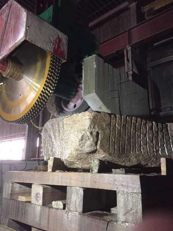

zelenok Опубликовано 21 ноября, 2022 Опубликовано 21 ноября, 2022 (изменено) 46 минут назад, антропов роман сказал: это больше работы чем нашинковать десяток. восмирукий многопильный камнерез?, не, не знаю 46 минут назад, антропов роман сказал: В любом случае В любом случае нестандарт считается по старинке-кубами Изменено 21 ноября, 2022 пользователем zelenok
антропов роман Опубликовано 21 ноября, 2022 Опубликовано 21 ноября, 2022 (изменено) 17 минут назад, zelenok сказал: не, не знаю Именно !!!!!!!!!!!!! Я ж из лесу Но по любасу- 8 рук и ли 5 есть разница )))) и скока в пыль сотрётся ))) Когда-то на былой работе шинковали глыбы в одну пилу....Так начиналась контора... Потом стали привозить слэбы и их уже раскраивать... Что видел, об том и пою. Изменено 21 ноября, 2022 пользователем антропов роман
zelenok Опубликовано 21 ноября, 2022 Опубликовано 21 ноября, 2022 7 минут назад, антропов роман сказал: шинковали глыбы в одну пилу Отож, видал стандартизация на пару с глобализацией каких монстров породила, а так-то сделал зимой шесть камней(ШЕСТЬ, КАРЛ!) максимум в месяц и при деньгах-а сейчас сколько перевернуть надо
Olga64 Опубликовано 21 ноября, 2022 Автор Опубликовано 21 ноября, 2022 Накладка если будет то толщиной 3 см, сказали что так лучше. Еще такой вариант рассматриваю , стелла из елизовского гранита, под цветник, и накладка для портрета.
