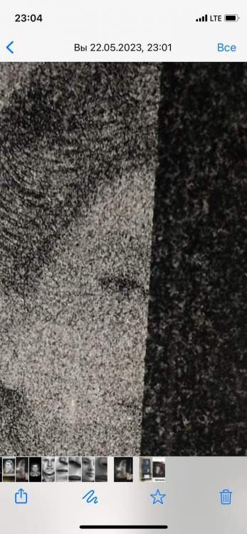

Яшa Опубликовано 25 мая, 2023 Опубликовано 25 мая, 2023 лично я тут вижу - косяк со стороны оператора (муар от не совпадения разрешения гравировки и разрешения входного файла). если не было договоренности, что ретушер сделает ретушь такого-то размера на таком-то разрешении, которую он (ретушер) проигнорировал (договоренность). Еще такой результат может дать уменьшение/увеличение размера файла уже после того, как в 1 бит переведено было изображение (утехин же вроде из 1бит гравирует??) - и совместный косяк с неправильно выбранным цветовым профилем (тут тоже надо понимать, озвучивал ли клиент свои предпочтения). Станок Утехин не знаю, но судя по тому, что там очень высокое разрешение гравировки (по-моему не регулируется??), и он выгрызает все полутона ему нужен цветовой профиль потемнее (что-то из дот гейнов. 25 например, и возможно стоит присмотреться к дот гейн 30) это чисто взгляд со стороны - ни с одним из спорящих не знаком. Ни ретушером, ни оператором Утехина (к счастью) - не являюсь
Юлия Гридчина Опубликовано 25 мая, 2023 Автор Опубликовано 25 мая, 2023 6 часов назад, a_chigincev сказал: для утехина контраст нужен, он серую не видит , поэтому у него и не получилось это не первый мой клиент со станком утехин... ладно б первый, я б согласилась с тем, что я ркуожоп)
Wanderer3000 Опубликовано 30 мая, 2023 Опубликовано 30 мая, 2023 В 25.05.2023 в 14:11, Яшa сказал: лично я тут вижу - косяк со стороны оператора (муар от не совпадения разрешения гравировки и разрешения входного файла). если не было договоренности, что ретушер сделает ретушь такого-то размера на таком-то разрешении, которую он (ретушер) проигнорировал (договоренность). Еще такой результат может дать уменьшение/увеличение размера файла уже после того, как в 1 бит переведено было изображение (утехин же вроде из 1бит гравирует??) - и совместный косяк с неправильно выбранным цветовым профилем (тут тоже надо понимать, озвучивал ли клиент свои предпочтения). Станок Утехин не знаю, но судя по тому, что там очень высокое разрешение гравировки (по-моему не регулируется??), и он выгрызает все полутона ему нужен цветовой профиль потемнее (что-то из дот гейнов. 25 например, и возможно стоит присмотреться к дот гейн 30) это чисто взгляд со стороны - ни с одним из спорящих не знаком. Ни ретушером, ни оператором Утехина (к счастью) - не являюсь Полностью соглашусь! Оператор не то, что должен, а просто обязан знать свой станок!!! И окончательно подгонять тона и разрешение под свой станок это обязанность только оператора! Все станки бьют по-разному! И камни тоже разные! Если многие думают, что пустить файл в работу на станок это как распечатать на принтере, то это их первая ошибка! В 23.05.2023 в 19:37, ВангоG сказал: А по этой картинке даже понять что-то сложно!...На тапок что ли снимали? 1 1 2
basilok Опубликовано 30 мая, 2023 Опубликовано 30 мая, 2023 (изменено) 32 минуты назад, Wanderer3000 сказал: Если многие думают, что пустить файл в работу на станок это как распечатать на принтере, то это их первая ошибка! Так и все принтеры и даже одной модели , печатают по разному. К тому же на цветном изображении минимум 3 цветовых канала. В принтерах используются индивидуальные профиля, а при печати задействуется модуль управления цветом , который использует профиль для компенсации. Гравировальные станки не имеют модуля управления цветом и компенсацию нужно вносить в изображение ручками , с учетом знания и понимания как работает конкретный гравировальный станок. Для "рукожопого" станочника и идеальная ретушь будет плохой. Изменено 30 мая, 2023 пользователем basilok 1 3
Wanderer3000 Опубликовано 30 мая, 2023 Опубликовано 30 мая, 2023 6 минут назад, basilok сказал: Так и все принтеры и даже одной модели , печатают по разному. Совершенно верно! Даже черно-белые!!! А чего уж о станках говорить? У любых радиокомпонентов есть допустимые отклонения параметров от номинала...5-10%... А уж у ударных головок какой разброс, я вообще молчу! Шаговый двигатель изначально предназначен для точного движения и позиционирования, а не для работы в качестве молотка!))) 1 1
