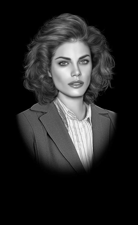

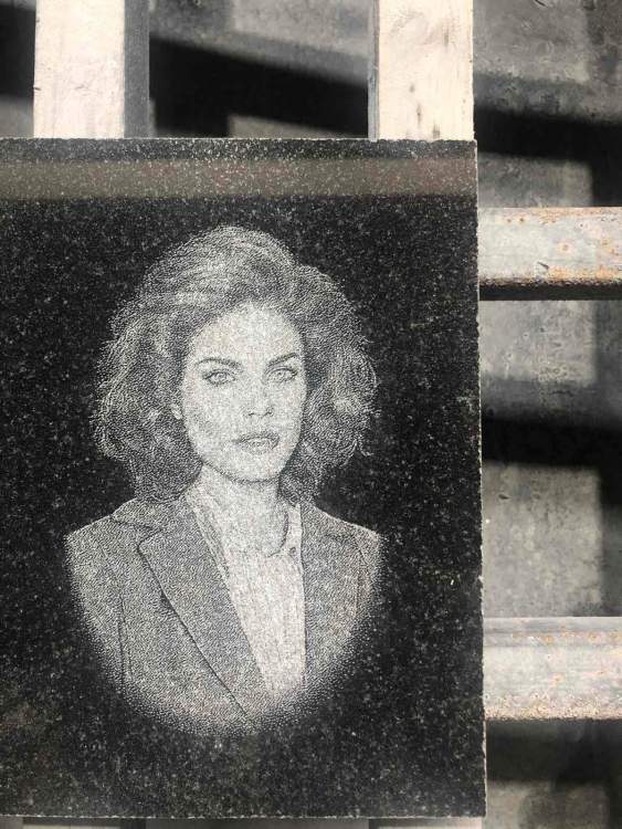

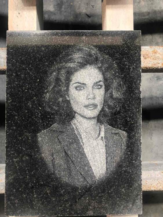

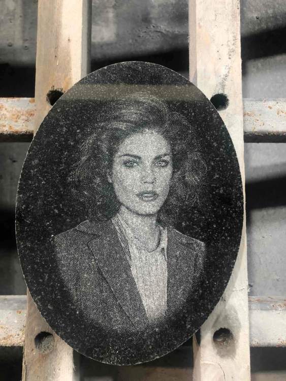

denya10rus Опубликовано 30 апреля, 2023 Автор Опубликовано 30 апреля, 2023 (изменено) В 27.04.2023 в 18:10, igors сказал: что то не хочется портить портрет может покажете как отбивает ? можно в личку Да пожалуй тут опубликую, послушаю конструктивную критику, надеюсь с мудрыми советами Портреты выполнены на габбро Карелия, сила удара при 4м проходе 7500,8000,8500 в порядке расположения фото, сверху вниз Ретушь выполнена Алексеем Южаковым! Лёша, если читаешь, прими ещё раз благодарность за выполненную работу! Исходник Изменено 30 апреля, 2023 пользователем denya10rus 2 1

Гарик Челнинский Опубликовано 4 мая, 2023 Опубликовано 4 мая, 2023 Что и требовалось доказать при такой силе удара.Забит в хлам при хорошей ретуши.Мое скромное мнение. 3 1
denya10rus Опубликовано 4 мая, 2023 Автор Опубликовано 4 мая, 2023 48 минут назад, Гарик Челнинский сказал: Что и требовалось доказать при такой силе удара.Забит в хлам при хорошей ретуши.Мое скромное мнение. Доказать требовалось, поэтому и экспериментировал. На моём станке при такой силе удара перебивает портреты. Знаю случаи у кого при таких параметрах всё ок.
Гарик Челнинский Опубликовано 4 мая, 2023 Опубликовано 4 мая, 2023 6 часов назад, denya10rus сказал: у кого при таких параметрах всё ок. При слабом магните, таки да.
