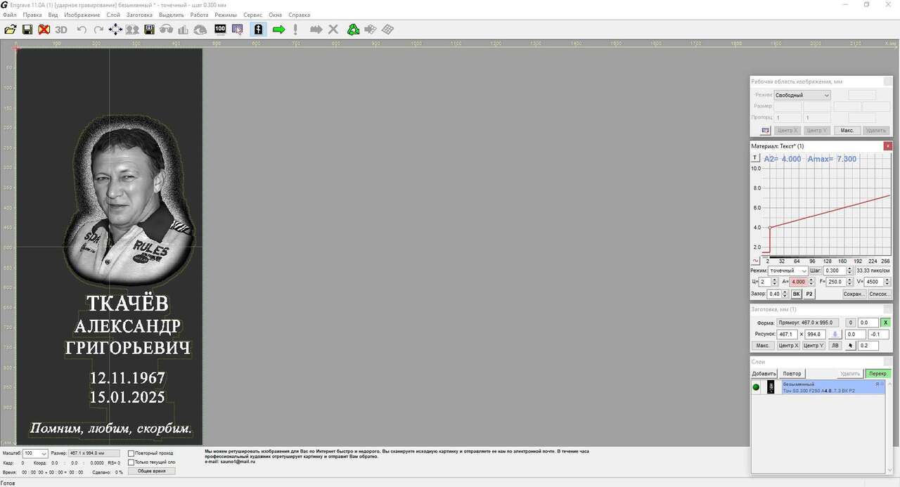

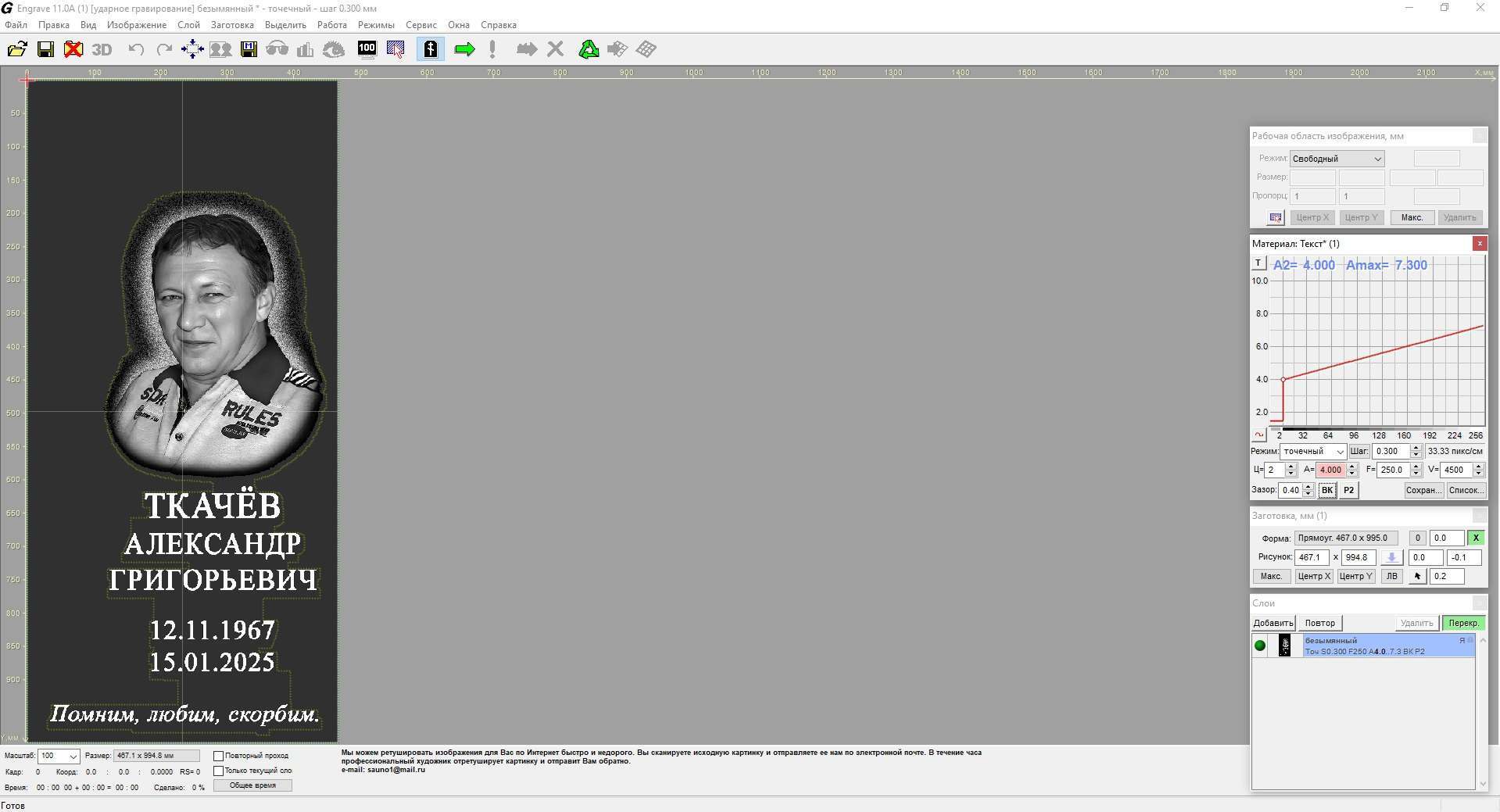

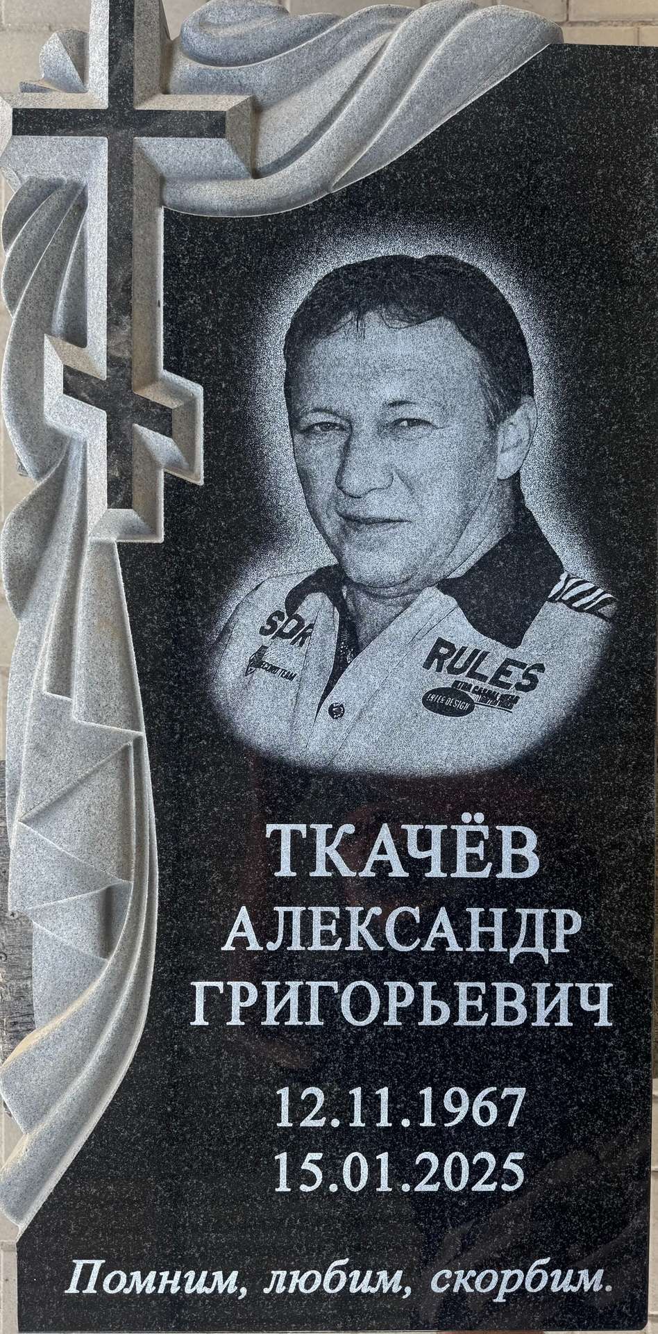

Добрый день! Подскажите, пожалуйста, что у меня не так по настройкам станка. На стеле немного темные точки, как будто не сильно бьет.
Камень — Карелия ГАББРО-ДИАБАЗ.
Камень покрыли акрилом.
Подскажите, что можно изменить в настройках?
Что скормил станку, то и получил.
