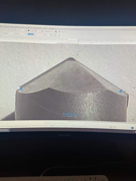

zelenok Опубликовано 10 сентября, 2023 Опубликовано 10 сентября, 2023 (изменено) 10 минут назад, антропов роман сказал: Я ы курсе чем прямой угол отличается от радиуса Дык линейку приклячивал или на глазок? Я вот тут первый раз в жизни линейку к текстовой фрезе прислонил-обалдел, буква может быть шлифованной а китайцы умеют дохрена досыпать и градусов в углах при маркировке инструмента Изменено 10 сентября, 2023 пользователем zelenok
