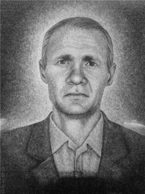

SPECK Опубликовано 25 февраля, 2011 Опубликовано 25 февраля, 2011 Я наверное очень недалекий в компьюторных технологиях. Делаю увеличку в worde затем на камень переношу , потом довожу детали держа оригинал в руке. Научюсь загружать фотки объязательно выставлю на всеобщее обсуждение (очень интересно узнать мнение профессионалов )
ferz Опубликовано 26 февраля, 2011 Опубликовано 26 февраля, 2011 По тонкостям ничего не понятно. Вроде чистый, хороший портрет. Вопросы к фону. Выставляйте ещё, посмотрим...Советую научиться работать в фотошопе и кореле. 1
SPECK Опубликовано 27 февраля, 2011 Автор Опубликовано 27 февраля, 2011 По тонкостям ничего не понятно. Вроде чистый, хороший портрет. Вопросы к фону. Выставляйте ещё, посмотрим...Советую научиться работать в фотошопе и кореле. Спасибо за оценку работы. Качество фото конечно не очень (с мобилки) , но клиенты сказали что на камне лучше чем на фото , более выразительно. Ну фотка была хорошая, а я выставлю работы с плохих фоток ПОРЖЕМ

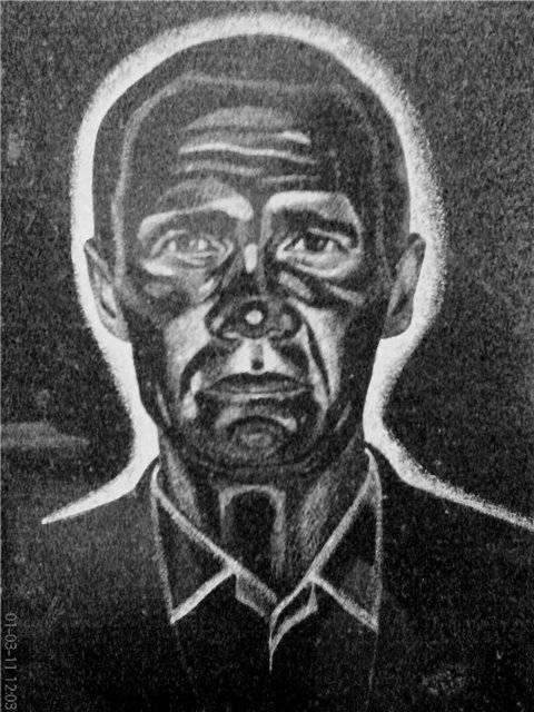

SPECK Опубликовано 1 марта, 2011 Автор Опубликовано 1 марта, 2011 URL=http://www.radikal.ru][/urlПервый этап: после обводки делаю набросок машинкой.Второй этап: Создаю объем спицами.Третий этап: довожу мелочи бором и машинкой. С нетерпением жду ваших ответов , замечаний , критики и оценок
ferz Опубликовано 1 марта, 2011 Опубликовано 1 марта, 2011 Счас дождёшся... Их есть у меня.Больше чем ляпистые фоны меня раздражают грязные рубашки. Очень не аккуратно она завершена внизу. Наверно всё спешка? Часа три-четыре наверно ушло на весь портрет?
SPECK Опубликовано 1 марта, 2011 Автор Опубликовано 1 марта, 2011 Ты прав 3 часа. Фон делал по всякому - клиенты любят чтоб все побелее и фон и портрет. Рубашку исправлю объязательно. А как портретное сходство и техника в целом?

ferz Опубликовано 2 марта, 2011 Опубликовано 2 марта, 2011 Ты прав 3 часа. Фон делал по всякому - клиенты любят чтоб все побелее и фон и портрет. Рубашку исправлю объязательно. А как портретное сходство и техника в целом?Портретное сходство безусловно есть! Техника, на сколько видно по фотографиям, тоже хорошая. Молодец. А в вашей мастерской обязательно нужно прорисовывать пиджак? Попробуй оставить его чёрным, а больше времени удели фону. Или наоборот - фон не делай, а пиджак лучше проработай. За такое короткое время трудно проработать ВСЁ. Вот и получается, что везде по чуть-чуть недоделано. Я как-то видел в большом городе контору, там ходят художники все из себя в печатках с хвостиками и бородой как у Сальвадора и делают за1000 р портрет за 1,5 дня один.Это ты наверно меня видел. 1
Мила Опубликовано 2 марта, 2011 Опубликовано 2 марта, 2011 Абалдеть... так интересно! Я раньше тоже так начинала рисовать портрет- вначале прорисовывала все блики,белки глаз, затем места чуть темнее, и т.д. Но тогда я работала лишь машинкой. И это чокнуться можно было, пока всё лицо до кучи не соберёшь- не видно похож, портрет или нет. Теперь весь портрет вначале прохожу пучком, на более светлых участках чаще, пробиваю, так получается пробиваю всё, кроме совершено чёрных мест на фото. Сходство уже тогда становится видно.И ещё вот что- одежду, как и фон уводи на нет, чтоб плавный переход был

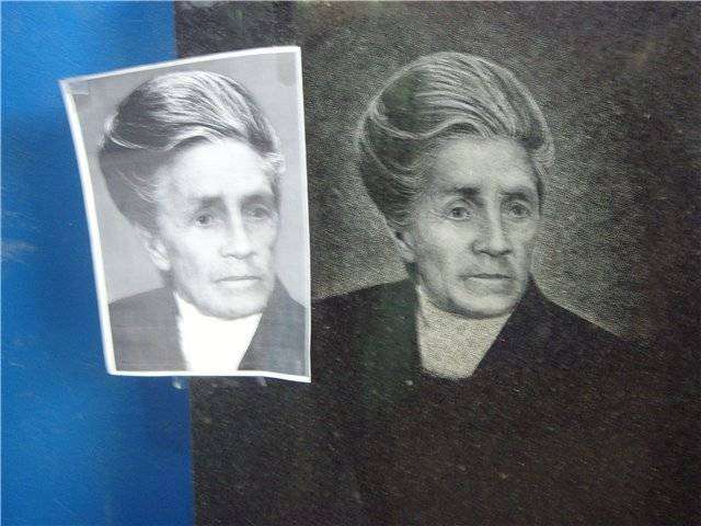

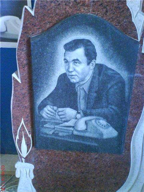

SPECK Опубликовано 4 марта, 2011 Автор Опубликовано 4 марта, 2011 Немного доделал фон и одеждувот еще одна из моих работМне приходилось рисовать портреты живым клиентам . Сложно но интересно кагда здаещь работу.(Сами себя оценивают)
