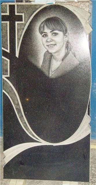

SPECK Опубликовано 16 марта, 2011 Автор Опубликовано 16 марта, 2011 Вот пара новых портретов этого сезона на ваш суд
ibukov Опубликовано 16 марта, 2011 Опубликовано 16 марта, 2011 Мне нравится! Видно что техника храмает, и инструменты не очень хорошие на фоне использовал пучок с 1.5 спицами? почему-то 1.5 оставляет нехорошую сеткупопробуй большими спицами поработать, или начинай с больших заканчивай маленькими, или вообще смешай и большие и маленькие в один пучок, можно в конце машинкой чистку финальную сделать на малой частотеИ фон не должен быть белее лица, на одежду больше внимания обращайВидно, что у тебя получится
boris01 Опубликовано 16 марта, 2011 Опубликовано 16 марта, 2011 а где лацканы? на втором фото плечо выровнять нужно. опять, наверно, спешили?
Тёха Опубликовано 16 марта, 2011 Опубликовано 16 марта, 2011 Писал что нескем конкурировать... Мой для тебя совет. Конкурируй сам с собой, или смотри на лучшые работы с форума и учись.Я вот в носе колупался долгое время и доигрался. На прошлой неделе зашел случайно в новую мастерскую (недавно открившуюсь) и мягко говоря охринел. Вот там настоящую конкуренцыю увидел (в плане портретов) Чесно говоря лучшых мне не приходилось видеть. Кстати там белие места на портрете (не блики) совсем без точек. Полировка на них сбита на 100%, а вид ИДЕАЛЬНЫЙТеперь по делу. Твои портрети совсеи не прочищеные. Грязь (чорные токи) надо розбивать (например пучкои из 7 шпиц 1,2мм в диаметре заточених к центру) её очень хорошо видно после натирания работы белилом.Лучше всего поехать на денёк к мастеру и посмотреть как он делает.
ferz Опубликовано 16 марта, 2011 Опубликовано 16 марта, 2011 Дядя какой-то криволикий получился. Там, где всё чётко видно - там у тебя чисто получается, а те части, где затемнено - грязь и неправильная анатомия. Посмотри на их подбородки. Лучше всего свежим взглядом. Про недочистку Тёха правильно говорит. Выставь, пожалуйста, оригиналы для сравнения.
SPECK Опубликовано 17 марта, 2011 Автор Опубликовано 17 марта, 2011 Спасибо всем за замечания . Учту все подсказки . Насчет оригинала посложнее одного точно нет(отдали клиенту) , а на первый портрет посмотрю если есть то выставлю.

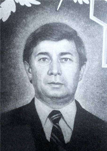

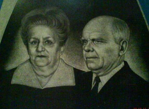

SPECK Опубликовано 30 марта, 2011 Автор Опубликовано 30 марта, 2011 Здравствуйте! Выставляю еще парочку своих работ на ваше обозрение.На этом фото фон просили посветлее ( помоему несправился )Это одна из последних моих работ ( восновном использовал машинку )
AndreyTar Опубликовано 30 марта, 2011 Опубликовано 30 марта, 2011 Хорошие работы, только фон такой - "ретро", не нравится
Мила Опубликовано 30 марта, 2011 Опубликовано 30 марта, 2011 молодец, радуешь! только у девушки между зубами посвети немного, красивее будет смотреться
ibukov Опубликовано 31 марта, 2011 Опубликовано 31 марта, 2011 насчет чистки, попробуй при работе бой машинки посильнее сделать, видно что точки от пучков намного жирнее чем от машинкипрочищай в конце(можно и паралельно) на малой частоте отрегулировав на сильный удар, я когда начинал работать работал только на малой
ibukov Опубликовано 31 марта, 2011 Опубликовано 31 марта, 2011 я вообще самарской "тещей" почти на полной мощности работаю, кроме глаз, губ

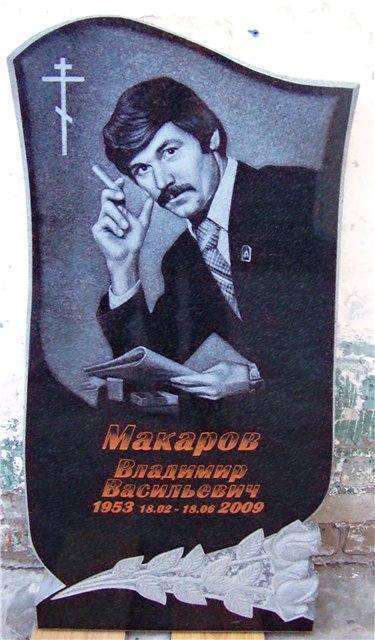

SPECK Опубликовано 1 июня, 2011 Автор Опубликовано 1 июня, 2011 Привет ВСЕМ форумчанам ! Наконец то я добрался до компа ( все невдосуг было ) Набрал несколько работ с этого сезона . Хочеться поскорее услышать ВАШЕ мнение .
SPECK Опубликовано 2 июня, 2011 Автор Опубликовано 2 июня, 2011 Этот заказ делал полностью сам от начала до окончания . Жду вашей критики и оценок .
Karat Опубликовано 2 июня, 2011 Опубликовано 2 июня, 2011 Макаров - супер.Мне понравилась твоя техника, буду пробывать.Я сначала бъю всё лицо 1,5, акцентирую на светлых местах, легко пробиваю полутона, темные 1 мм. Но иногда портреты выходят размытыми.На счёт быстроты работы, качесто-некачество, и т.п. многое зависит от фирмы. Есть два-три вида фирм. Фуфло - но дешево, ширпореб - средняя цена и относительно ексклюзив - но дорого. В большей степени эти фирмы работают в своём сегменте и редко виполняют заказы иного качества. Отсуда и качество работ и их цена.
SPECK Опубликовано 2 июня, 2011 Автор Опубликовано 2 июня, 2011 Я так и делаю последнее время . Сначала машинкой потом 1,5 потом 1 потом до кондиции машинкой . На форуме добрые люди научили . Попробывал вроде бы работы стали более свежие не замусоленые . Хотя глубоких ям на портрете я всеравно не люблю. А что касаеться фирм - конечно ты прав поэтому я ушел от частника совсем. Самому спокойнее.
