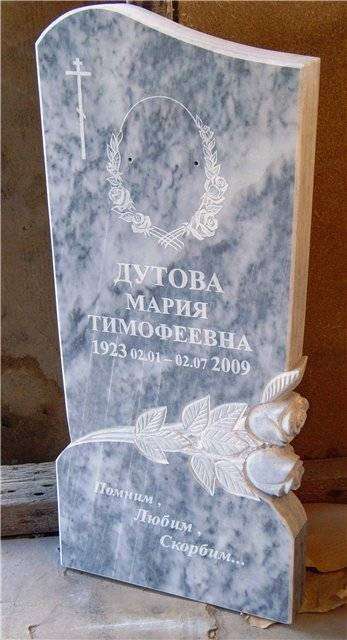

SPECK Опубликовано 17 сентября, 2011 Автор Опубликовано 17 сентября, 2011 Привет форумчане и форумчаночки ! Выкроил время чтобы выставить на ваше обозрение несколько новых работ моей маленькой мастерской . С нетерпением жду от вас критики и оценок .

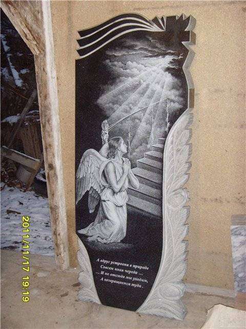

SPECK Опубликовано 21 сентября, 2011 Автор Опубликовано 21 сентября, 2011 Привет ВСЕМ ! Долбаные 8 килобит не дают мне никак развернуться . Уже несколько дней пытаюсь что-нибудь загрузить на форум и нефига не выходит .http://s011.radikal.ru/i317/1109/0c/4051ff96d66e.jpghttp://s001.radikal.ru/i194/1109/70/dedbad176eb8.jpg
Мила Опубликовано 21 сентября, 2011 Опубликовано 21 сентября, 2011 Круто! похоже на сюжет из Библии про Ноев ковчег..
SPECK Опубликовано 21 сентября, 2011 Автор Опубликовано 21 сентября, 2011 что-то получилось . но только в форме ссылокНа самом деле сюжет выдуманный . Просто клиентам нравяться на небе лучики всякие и т. д. Вот я и слизал небо у Шишкина . А караблик клиент принес . Покойный в море на таком ходил . Спасибо !
kirov Опубликовано 22 сентября, 2011 Опубликовано 22 сентября, 2011 Предупреждать же ж надо (это про море и кораблик). Челюсть, вывихнутую от восхищения, вправить дорого. Очень красиво, как будто летишь на воздушном шаре и смотришь вниз.

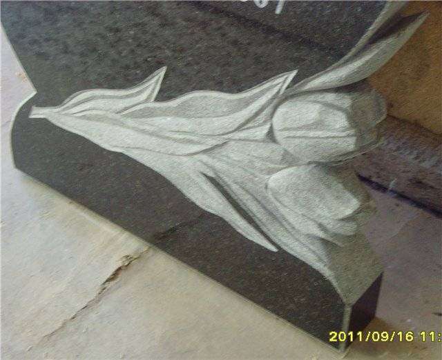

SPECK Опубликовано 22 сентября, 2011 Автор Опубликовано 22 сентября, 2011 Вырезал форму тоже я хотелось бы что-нибудь про тюльпанчики услышать . У меня теперь вроде театра одного актера . Вырезал , оформил , просверлил - сдал .

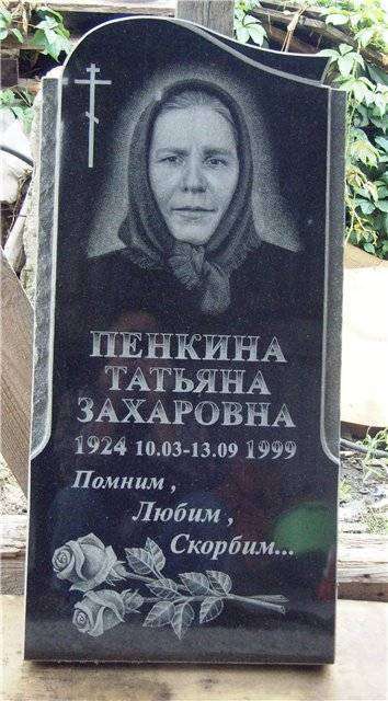

Тёха Опубликовано 2 октября, 2011 Опубликовано 2 октября, 2011 Читаю и немного в шоке. Кокой молодец??? Хорошие работы??? Не в обиду, но в етих работах есть очень много браку.Фон, одежда - просто "супер" Делай, как уже писали, плавный переход и сводить на "нет" Фон не делай ярче портрета.К портретам исходник бы. Но и так видно что они грязные. Нужно их подчищать.Не обижайся. Просто от слов малодец и т. д толку ноль. а так может чтото будет ясней. Выложи макро портрета и я тибе обясню что увижу.
boris01 Опубликовано 29 ноября, 2011 Опубликовано 29 ноября, 2011 портрет хороший, малядец. ток с правым плечём перемудрил.
Мила Опубликовано 29 ноября, 2011 Опубликовано 29 ноября, 2011 портрет хороший, малядец. ток с правым плечём перемудрил. согласна, по идее рука вниз должна уходить... разве что это крыло лицо перебеляно-щёки,лоб,нос, кожа не чуствуется-бумага, по идее самыми светлыми участками на лице должны быть белки глаз и блики. а ангел классный, про облака вообще молчу- для меня это пытка... а вот лучики хочется растушевать, чтоб избавиться от чётких линий
JOKER VAN 1 Опубликовано 29 ноября, 2011 Опубликовано 29 ноября, 2011 лично мне резьба и оформление задней стороны очень понравились было бы неплохо картинку с ангелом увидеть ,ежели имеется,понравилось))))))))))))))
zlojsultan Опубликовано 29 ноября, 2011 Опубликовано 29 ноября, 2011 Работа хорошая. Чуток перебелил, насчёт плеча согласен с Милой, думаю фон надо делать поменьше. Прислушайся к Тёхе, старайся применять его подсказки и будет положительный результат. Всё приходит современем. Ангел красиво получился.
SPECK Опубликовано 30 ноября, 2011 Автор Опубликовано 30 ноября, 2011 кожа не чуствуется-бумага,Согласен полностью со всеми замечаниями и самое интересное сам их вижу ,но беда в том что сам приучил клиентов к таким портретам . Сразу перестроиться на новый лад пока не получаеться так как заказчики просили сделать именно побелее и чтобы фона побольше . Я заметил давно трудность работы с клиентом в том что он всегда желает чтобы было как на бумаге . Пробывал добавить контраста и выразительности - все равно приходилось выбелять до предела , хотя сам я не сторонник того чтобы сильно выбелять . В данном случае хотелось вообще без фона делать но поперек желания клиента не решился эксперементировать . Вобщем будем работать дальше - раз мои начинания мало убедительны для клиента и хочиться посветлее значит я еще плохой танцор .
zlojsultan Опубликовано 30 ноября, 2011 Опубликовано 30 ноября, 2011 serij-клиент всегда прав, но пробовать переубедить его можна, но если им это нравиться пускай будет по ихнему. Работы хорошие, так держать.
SPECK Опубликовано 30 ноября, 2011 Автор Опубликовано 30 ноября, 2011 Переубеждать не можно а нужно . Самому надоели эти овальчики на камне которых за десяток лет я нашлепал огого сколько . Получаеться портрет как вклееный . А он должен заодно с камнем быть и друг друга дополнять . Вот тут то я и хочу подтянуть свои умения .
