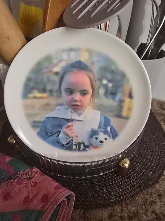

В 16.10.2024 в 12:03, Pavel_70 сказал:
Хочу всем сказать спасибо за помощь и оставить обратную связь.
Путем проб пришел к следующей программе обжига: просушенную (2 часа на обогревателе) заготовку закидываю в печь, 20 минут набор температуры до 430 гр., выдержка 1 минута, далее 12 минут набор до 650 гр., выдержка 2 минуты. (общее 35 минут). На выходе получаю нормальный глянец, никакого выгорания цветов и отсутствие дефектов в виде белых точек. Овалы ростовские.
Пробовал быстрый обжиг в нагретой до 650 гр. печи по 3 минуты – на выходе получал белые точки (как не старался лучше воду выгонять и сушить долго).
В живую овал получше выглядит, камера добавила зернистости..
Для чего все эти этапы,закладывай овалы в холодную печь,ставь быстрый нагрев до 700, на моей апечи это скорость 0,программа отработает минут пять подожди и вытаскивай,глянца хоть отбавляй будет.

@severnyi @Pavel_70 Обжигать нужно на минимально возможной температуре что бы устраивал глянец. Тогда и цветовой охват будет наибольшим. Режим подбирать индивидуально, так как есть зависимомть от работы конкретной печи.
По поводу погружения в глазурь или что за хрень, обжигал питерский фарфор сухого пресования и тарелку их для деколи, после обжига 820 гр. на фарфоре изображение нормальное, глянец хороший, а тарелка как будто выгорело изображение, наверное глазурь как то влияет..
