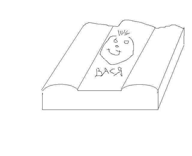

Анфим Опубликовано 24 сентября, 2011 Опубликовано 24 сентября, 2011 При чём здесь изображение? Вопрос в том ,что декоративные элементы по бокам памятника выше области гравировки где то на 1-1,5 см.
softelectronics Опубликовано 24 сентября, 2011 Автор Опубликовано 24 сентября, 2011 softelectronicsКак корабль назовешь..так он и поплывет))))))))) Дебют был смешным Ну корабль слава богу называется по другому, ну а что до дебюта то да часто бывает первый блин комом. Практически 98% взятых Вами для образца фотографий гравируются на любом станке столь же красиво. Ну здесь извините, позволю себе усомниться, может и можно не буду спорить но вероятнее всего начнут звучать слова ретуш, станок поднастроить или еще чтото подобное. Еще не маловажную роль играет алгоритм самой печати, мы перебрали все нынее используемые алгоритмы и ни один нас не устроил, мы нашли свой, рано или поздно он появится и у других производителей, давайте уж тогда запомним об этом и поклюйте уже тех кто сделает его АНАЛог. И еще если включить обратную логику к этим словам, получается всетаки фотки получились красиво и всетаки впечатляют, и еще следует раз эти фотки которые ТАМ тоже наверное не плохо получатся, то те фотки которые печатаются ТАМ на нашем станке также отпечатаются с не худшим качеством, но думаю с меньшими времятрудозатратами. Ну и конечно гарантии и честность производителя, недавно столкнулись с ремонтом стороннего оборудования не буду говорить какого и наткнулись на вопрос честности производителя, кому интересно могу расказать в личных сообщениях, а то здесь дебаты не втему начнуться. Чтобы понять чем мы дышим...отдайте станок в мастерскую, где ему дадут обычный режим работы...Посидите рядом с приемщицей...отгравируйте приносимые фото... Посмотрите на результаты и всё поймете очень быстро... Сидел и гравировал и видел реакцию клиентов отрицательной не видел, самому расказывать не поверите, а девочка что купила станок весь сезон обещала тут зарегистрироваться да все обещаниями кормит.
softelectronics Опубликовано 24 сентября, 2011 Автор Опубликовано 24 сентября, 2011 Головка у нашего станка ниже его ооснования ход большой,такой памятник вместе с надписями отгравировать не проблема.
Анфим Опубликовано 24 сентября, 2011 Опубликовано 24 сентября, 2011 Головка у нашего станка ниже его ооснования ход большой,такой памятник вместе с надписями отгравировать не проблема.
Анфим Опубликовано 24 сентября, 2011 Опубликовано 24 сентября, 2011 думаю это мелочи Да конечно ..Такие памятники еденичны и не стоит заострять на них внимание.В основном всё ровные плоскости,иногда правда условно ровные

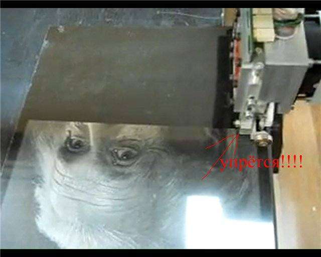

softelectronics Опубликовано 25 сентября, 2011 Автор Опубликовано 25 сентября, 2011 Мы решили поэкспериментировать будет ли станок печатать если его поставить боком, ПЕЧАТАЕТ в любых положениях!.Смотрите

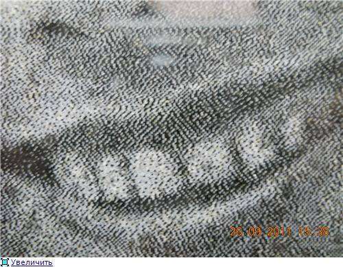

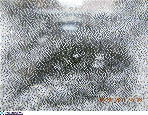

softelectronics Опубликовано 26 сентября, 2011 Автор Опубликовано 26 сентября, 2011 Гагарин сделан на китае, плохого качества мне его добрые люди со своей выставки как брак отдали.вот макро:шаг печати 0,256 мм
