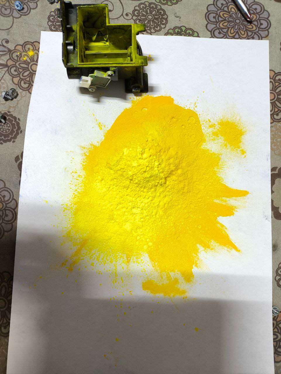

vim221090 Опубликовано 16 марта Автор Опубликовано 16 марта 1 час назад, basilok сказал: @vim221090 Посмотрел твое видео. Ну во первых, любой мало-мальски подготовленный сервисник знает, что плотность наложения тонера регулируется токами, а не количеством тонера в блоке проявки. Количество тонера в блоке проявке регулируют датчики верхнего и нижнего предела и через сервисный режим параметры можно поменять. Могу ошибаться, но сложилось мнение, что ты сам решил что то сколхозить. Если ошибаюсь, то вся ответственность на тех у кого брал аппарат и кто давал крайне глупые рекомендации, которые подготовленный и с опытом человек ни когда не даст. И все же , где приобретался аппарат??? И по фото. 1 - цвет твоего порошка. 2 - адгезия порошка, которая собрала частички в комки. Что за творение у тебя засыпано в блоке проявке??? я так понял они тупо с туб и блока проявки высыпали тонер даже не продувая и насыпали керамический, сейчас желтый бункер снял такая же песня 2 тонера вперемешку @severnyi @basilok тут принтер брали, https://ceramictoner.su/ и ксерокс тоже у них куплен был 1

vim221090 Опубликовано 16 марта Автор Опубликовано 16 марта @basilok мы брали на запчасти 2 ксерокса вроде как не рабочих, у одного плата просверлена была у второго тупо хана всем барабанам, ленте и так по мелочи так я этот второй под керамику делал снимал все тубы, трассу, блоки проявки короче все где есть тонер, все выдувал, где слежавшийся тонер был вымывал чтобы от оригинала и следа не осталось.

basilok Опубликовано 16 марта Опубликовано 16 марта 2 минуты назад, vim221090 сказал: все выдувал, где слежавшийся тонер был вымывал чтобы от оригинала и следа не осталось. Если по взрослому, то это лишнее. Все гораздо проще.

vim221090 Опубликовано 16 марта Автор Опубликовано 16 марта @severnyi а что скрывать пусть страна знает своих героев:( вообще сервис у них так себе при любой проблеме один ответ отправляйте принтер, техник постоянно то в отпусках то в командировках, звонить толку нет не всегда трубку берет, голосовые сообщения сказал не отправлять только текстом, он как-то даже меня в вацапе заблокировал за то что я ему голосовые сообщения отправлял, а текстом порой проблему охренеешь описывать, и принтер при каждой проблеме им отправлять через всю страну и платить по 15-17тысячь, это в одну сторону. и вот когда проблема началась с подачей тонера он сказал что скорее всего контакт на штекере моторов, разобрал штекер был в порядке, и все на этом дальше пакуйте и отправляйте. и вот вчера сам решил опять разобрать и скинуть моторы проверить шнек и датчики и вот она проблема и нашлась. 1 1
