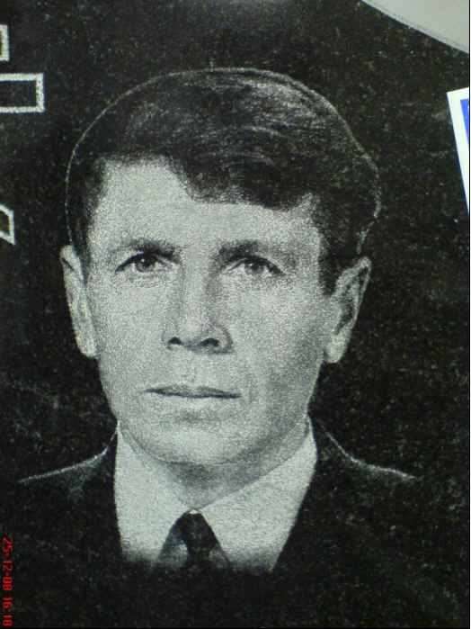

колесо Опубликовано 23 декабря, 2008 Опубликовано 23 декабря, 2008 Станок ..Феофан..рублёв..У нас еще прежний образец.На мой взгляд,\как ручника\он необходим.Будь то любой марки.Только он есть лиш приложениек рукам.Начнём ругать ,то найдётся масса косяков.будем хвалить, подберётся масса достоинств.В частности Лёвин.Я фотки сделал портрета, который он при нас зарядил.Нужно понимать,что этот портрет как реклама своего изделия, и должно быть отменного качества.Но высами всё видите.\хотя фотка на мобильник\.Ниже есть две полоски.Я Лёву попросил сделать один тест..Одна полоска, это растяжка света, плавная, от белого к чёрному.Другая полоска, это растяжка света, локальными квадратиками, от белоко квадратика до чёрногоЗАДАЧА; найди полоску разбитую на квадраты?ха-ха!Настройку и подготовку станка,настройку и шаблон в шоппе, делал лично Лёва!?Лично у меня впечатление такое:Машина есть машина.Она точно должна выполнять приказ.А станок неправильно оставляет черную точку на белом фоне.Наверное он так заточен.Следить за белым боем,а не за оставляемым чёрным.Ведь точно передаёт белую точку на чёрном фоне.Кагда их 1-2-3----и.т.Я с лупой ползал-точно как на подготовленном рисунке. Но как только этих точекстановиться 50\50 начинается каша.При такой растяжке о каких портретах может идти речь!Даже в плакатной манере и то он не увидит разницу полутонов при локальной границе их друг от друга.Теперь о достоинствах:Если мы попросим ручника, на метровом камне на всей площади, сробитьзимнюю берёзовую рощу\по образцу\к вечеру рублей за 500 - адрес куда нам нажно будет сходить мы все знаем.И выполнит он эту задачу лучше ручника.Искажений тонов просто никто не увидит. Так как берёзовая роща. это есть форма условная.Станок отличный инструмент.Той-ли или другой марки.Но он необходим.Но только как иструмент для решения определённых для него задач.Возможно что есть станки лучше ФЕОФАНА-РУБЛЁВА-БРЮЛЛОВА.. И это здорово!!!Но то, что хуже его, скорей всего, еще не придумали.То это огорчает...ха-ха!Где та поговорка:Пусть у меня корова сдохнет.Главное ,чтоб у соседа дом сгорел!!ха-ха-ха!
колесо Опубликовано 23 декабря, 2008 Опубликовано 23 декабря, 2008 Мансур!Я не утверждаю ,что это одна и таже комната.Но очень похоже.Ведь почти год прошел.Долго-ли ремонт сделать.Вот полоски.

колесо Опубликовано 24 декабря, 2008 Опубликовано 24 декабря, 2008 Это ты на диабазе делал? На "графике" у меня тоже, на нем, получалось не очень, пока не настроил оптимальный режим для моего станка, чтобы удовлетворял моему капризному восприятию. Пишу, и боюсь как бы не сглазить, боюсь как бы не стало как было... Да .Это диабаз. Он\станок\ с одними задачами справляется,а с другими нет.Еще и от редакции фото зависит.Но тут уже человеческий фактор. Я не буда говорить о программном обесп.И о злектронной начинке.НО одно твёрдо могу заметить,что механика этого станка на пределе минимума. Несколько раз клинило подшипники качения .А их там \по моему\ больше десятка.И все с ноготок мизинца и открыты. А у 3х. болтов крепления рамы к кмню давно снесена резьба.Уголок рамы -сыромятный ,а болт углеродистый,сами понимаете.

колесо Опубликовано 25 декабря, 2008 Опубликовано 25 декабря, 2008 Сегодня в офис зашёл специально пофоткал.Он сам работает на нём.Так ,что коментариев вы от меня не дождётесь...ХА-ХА!На сколько я знаю услуги по ретуше портретов Лёвины.Этот портрет с ручной дороботкойЗтот только из под станка.
Ваня Опубликовано 26 декабря, 2008 Опубликовано 26 декабря, 2008 судя по фоткам, даже качество текста мягко сказать отстойное все границы разбиты..
