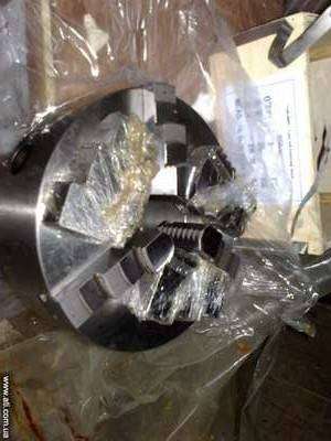

nikolay-nikylin Опубликовано 7 февраля, 2014 Опубликовано 7 февраля, 2014 Привет всем,у меня вопрос!можно ли поставить Патрон токарный 4-х кулочковый на шпиньдель мотора, а с другой стороны центровик токарный.Понятное дело зубы будут ломать углы или тому подобно,но под зубы можно подлаживать проклатки резиновые.
Банщик Опубликовано 7 февраля, 2014 Опубликовано 7 февраля, 2014 Может у кого и получалось, у меня был маленький опыт.Клиент заказал маленькие точеные изделия типа шаров (6х6 см). У меня токарки по камню нет и хотели сделать в ручную болгаркой, т.к. чистота обработки и геометрия была не важна.Одну заготовку для интереса дал токарю. Когда он зажимал ее в патрон, то начинает колоться, когда ложил прокладки, то заготовка плохо зажималась и прокручивалась при обработке.Но больше не стали экспериментировать и сделали вручную.
nikolay-nikylin Опубликовано 8 февраля, 2014 Опубликовано 8 февраля, 2014 спасибо,тогда за место потрона делать планшайбу с центром и паролельно еще один не большой палец для фиксации заготовки что бы не крутилась,правильно?или опишите как вы крепите заготовку?еще вопрос,вы ставили 4 или3-х кулочковый патрон?Не пойму как заготовка может крутится если она на болясинах квадратная форма в начале,поэтому я и спрашиваю что бы зажимало с 4 сторон по плоскости,поэтому нужно ставить 4-х кулочковый патрон,но я так понимаю!А вы болгарку ставили,или не большой мотор со шпинделем на ремнях.

MustaKivi Опубликовано 10 февраля, 2014 Опубликовано 10 февраля, 2014 Не пойму как заготовка может крутится если она на болясинах квадратная форма в начале,поэтому я и спрашиваю что бы зажимало с 4 сторон по плоскости,поэтому нужно ставить 4-х кулочковый патрон,но я так понимаю! Я например при переделке токарного станка ставил 4-х кулачковый патрон, а для того что бы углы не крошились и заготовка не болталась, нужно знать свойства материалов. Без прокладок острые грани кулачков, ломают кромки камня, если зажать через резину, заготовка будет под нагрузкой болтаться. Значит что? Значит прокладки берём из сырой стали, они мягче чем кулачки патрона но жестче резины. Я брал обычно срезанную с уголка 50Х50 полочку, и подкладывал такие полоски под все 4 кулачка. Есть несколько иная технология, но она разве что для шариков и вазочек годится, заготовку высверливают из плиты коронкой, тогда заготовки изначально круглые. Ну а если нет таких возможностей, то тогда ведомая планшайба с центром и смещённым в сторону болтиком, который тянет за собой заготовку. 1
