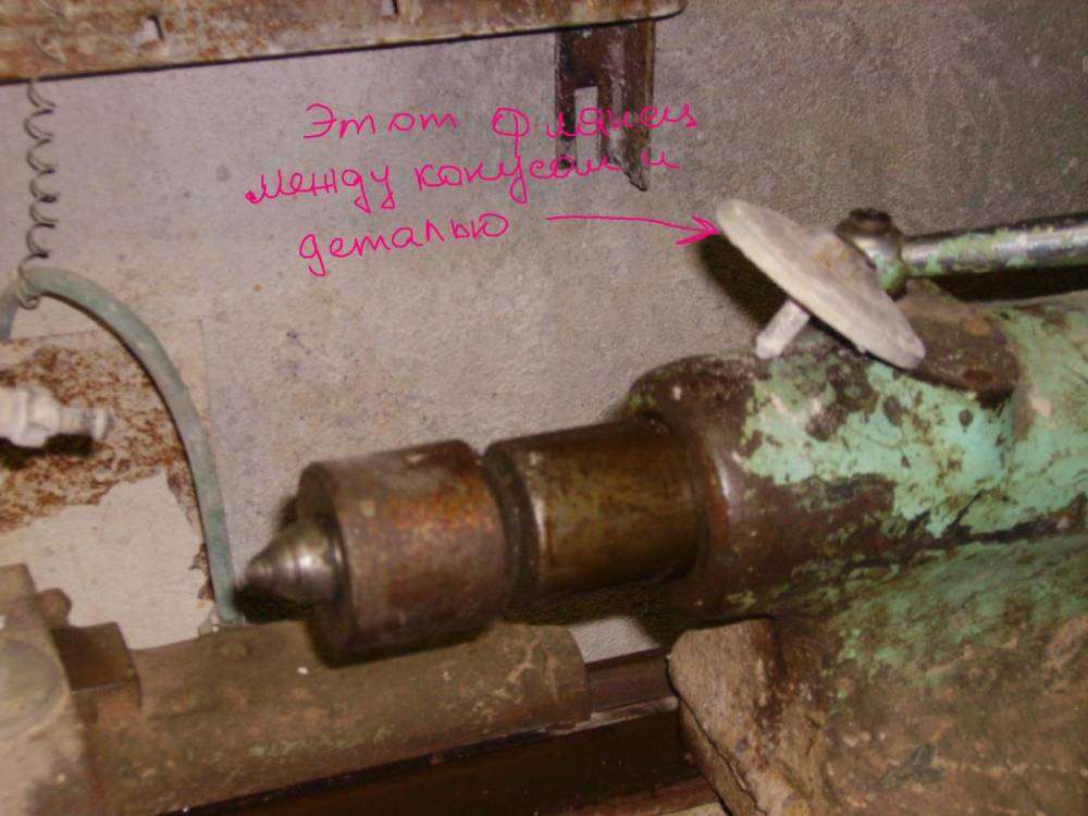

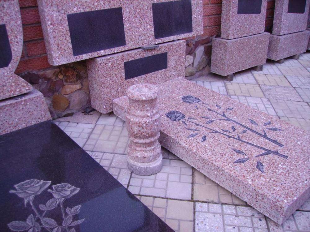

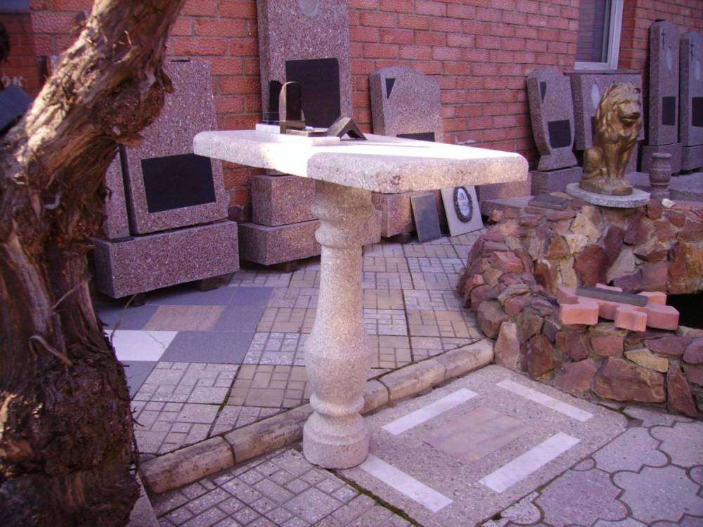

Для ваз, их тупо зажимаю в патроне, для балясин - вместо патрона ставлю блин ( он на фото рядом с патроном ) на нем по центру штырь и один рядом для вращения. с другой стороны прижимаю центром. Мрамор и бетон с мраморной крошки можно точить резцами. Для гранита у меня приспособа, которую ставлю в резцодержатель, Это вал с пилой (диском ) и двигатель.  Позжее поставлю на станок и сфотаю. На малых оборотах точу ( 400 об), шлифую, полирую на 700 об. Резец сделал с одного из зубьев, которым дорожники режут асвальт

Полирую образивными камнями с водой ( 8 номеров) , купил в Коростышеве. Стоят копейки.
 А с балясинами также, лью цылиндры и в станке  обрабатываю.

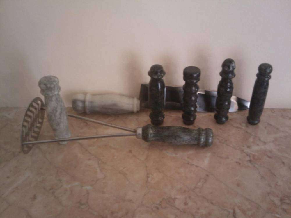

У нас слабый регион для красивых вещей из камня, поэтому для продажи пока только вазы точу. Делаю в качестве подарков для кухонной утвари ручки и мн. др.

@andezit, самый правый на фалоиметатор похож можно двойного назначения применять . А так молодец если в регионе один то будующее за тобой а расширив ассортимент из нефрита то можешь фалоиметатор как лечебный женских болезней точить. За идею 5% мои от выручки))))))

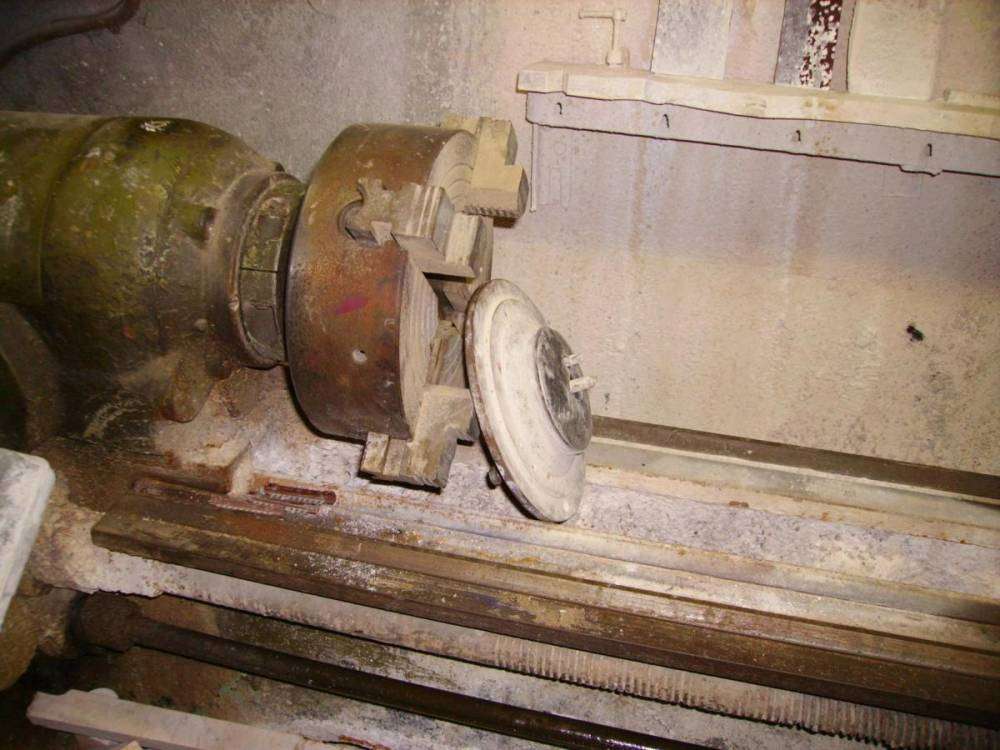

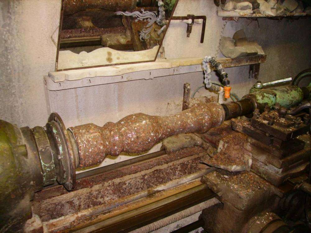

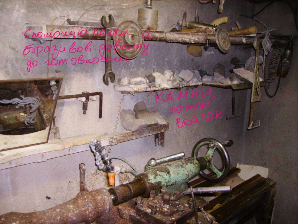

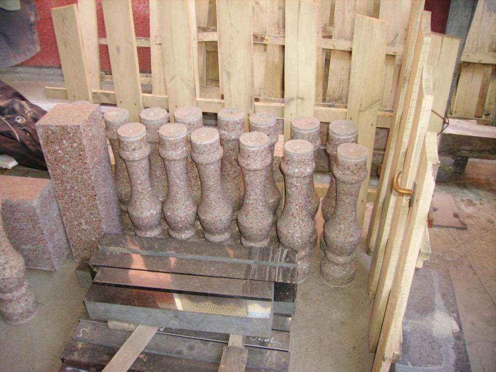

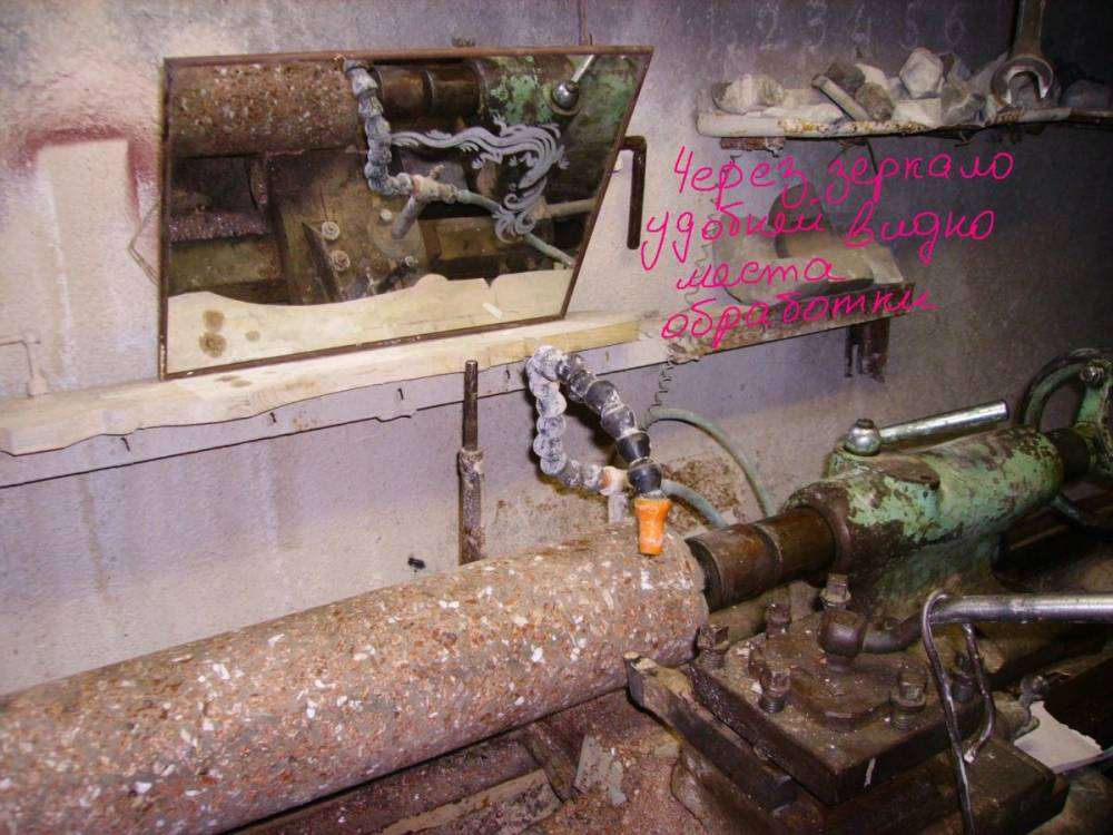

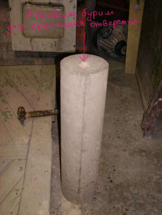

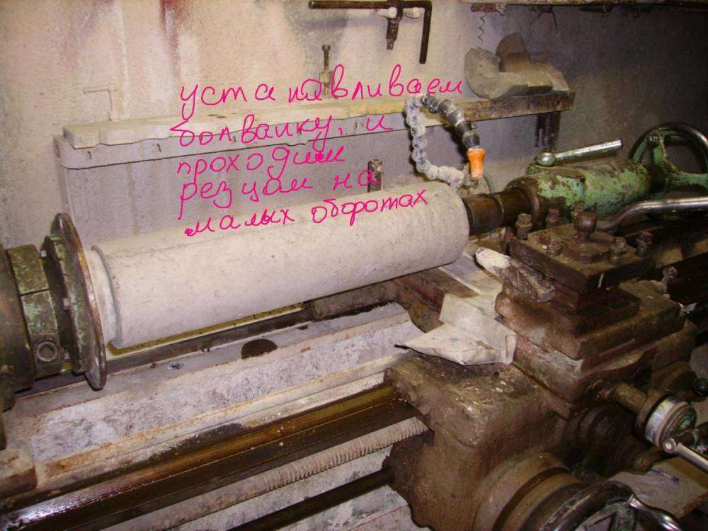

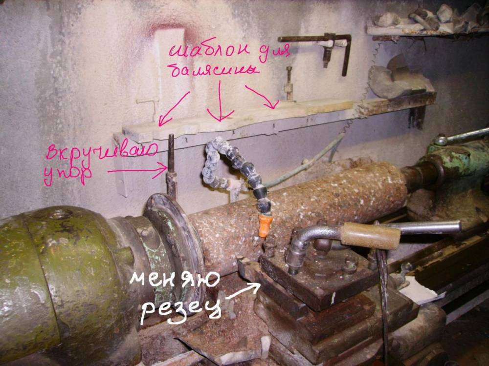

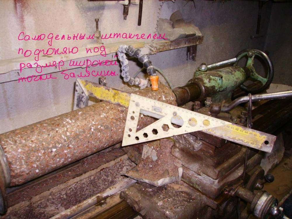

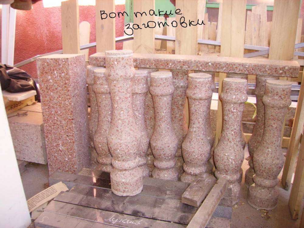

В свободное время занимаюсь производством балюстрады.  В трубах разного диаметра заливаю болванки из мраморной крошки, даю выстоятся месяц и в работу.  Обдир на оборотах 400 в мин., шлифую-полирую на 700 об в мин.
   Станок 1930 года выпуска, но в отличном, ухоженом состоянии. У меня он уже 16 лет в работе.
Если какие то вопросы - пож. отвечу.

Как то не по порядку фотки загрузились, думаю разберетесь в последовательности

@andezit, молодца понятно и свои ноу хау. Только с крошки есть формы готовые в форма ру под балясины с меньшей геморойностью а для мрамора супер придумал.
В форму для балясин плохо проливается, даже с вибрацией, дырок воздушных много. А так трубу на 2 части + зажимы под вибратор , через сутки на просушку.  На выборку формы резцом метровой балясины уходит около 40 мин.
  С мрамора точил, даже легче и приятней работать

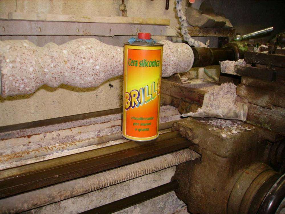

силиконовой пропиткой их еще покрывать для товарного вида
Я после полной просушки изделия из мраморной крошки, обрабатываю этим силиконом. Задуваю с помощью аэрографа, 100 гр. силикона хватает на 5 - 7 балясин.
