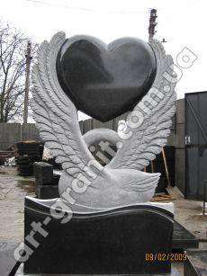

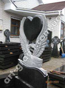

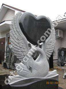

БОГДАН Опубликовано 9 февраля, 2009 Автор Опубликовано 9 февраля, 2009 Наконец-то завершили ЛЕБЕДЯ.Размер камня 130**10
КАМЕНОТЁС Опубликовано 9 февраля, 2009 Опубликовано 9 февраля, 2009 Мне нравится, здорово! и резкость есть и смотриться богато. идея твоя или где подсмотрел?края сердца тоже заполированны чудненько. короче респект!ну а если немного попредираться то слишком толстая серцевина у малых перьев. ну да это подрезать двадцать минут. хотя у каждого своё видиние
